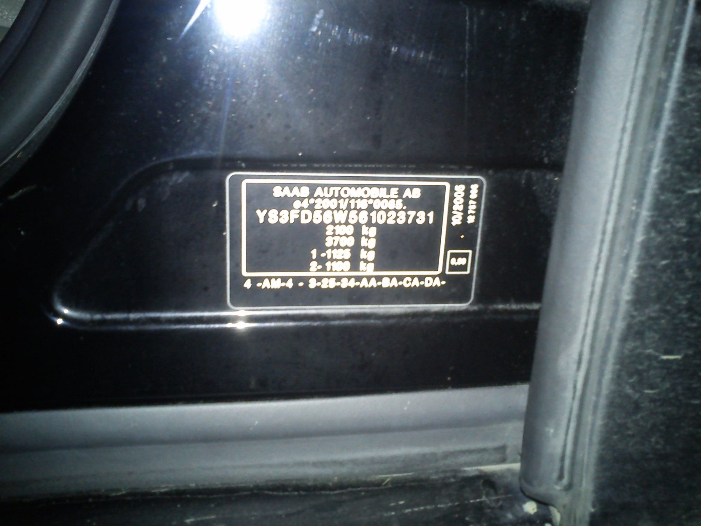

Felgengröße ist unerheblich, entscheidend ist Deine verbaute Bremsscheibe, da gibt es verschiedene Teilenummern......
In der Fahrertür am Holm findest Du ein Typenschild mit Buchstabenkombinationen, AA=285mm, AB=302mm, AC=314mm Durchmesser der Bremsscheiben.........
Findest Du AA haben bie Beläge die Teilenummer 93188111, findest Du AB ist die Teilenummer 9388112, bei AC ist die Teilenummer 93166941

hallo
nun ist es auch so weit, meine bremsen sind fällig.
hab jetzt nach broses anleitung in der fahrertüt geschaut.
da ist an der b-säule ganz und ein etikett, wo in der ersten zeile steht:
saab autobomile ab. ist diesses ab gemeint?!
weiters stehen die achslasten und das modeljahr drauf.
gruss berni
Dein AB, steht für Aktie Bolage (Aktiengesellschaft)
[mention=7447]el_patron[/mention] :
Schick mir mal ein Foto Deines Schildes per PN, dann gucke ich mal.........:smile:
Die Kombinationen stehen unten in der Reihe........
...peinlich....
danke brose, mach ich dann.
Das ist/ muss nicht peinlich sein, niemand weiß alles, und hier steht die Hilfe im Vordergrund, dafür ist unser Forum nunmal da...........

[mention=7447]el_patron[/mention] : Dann bin ja nicht der einzige wo diese Informationen nicht auf dem Schild per Buchstabenkombination draufstehen...........
