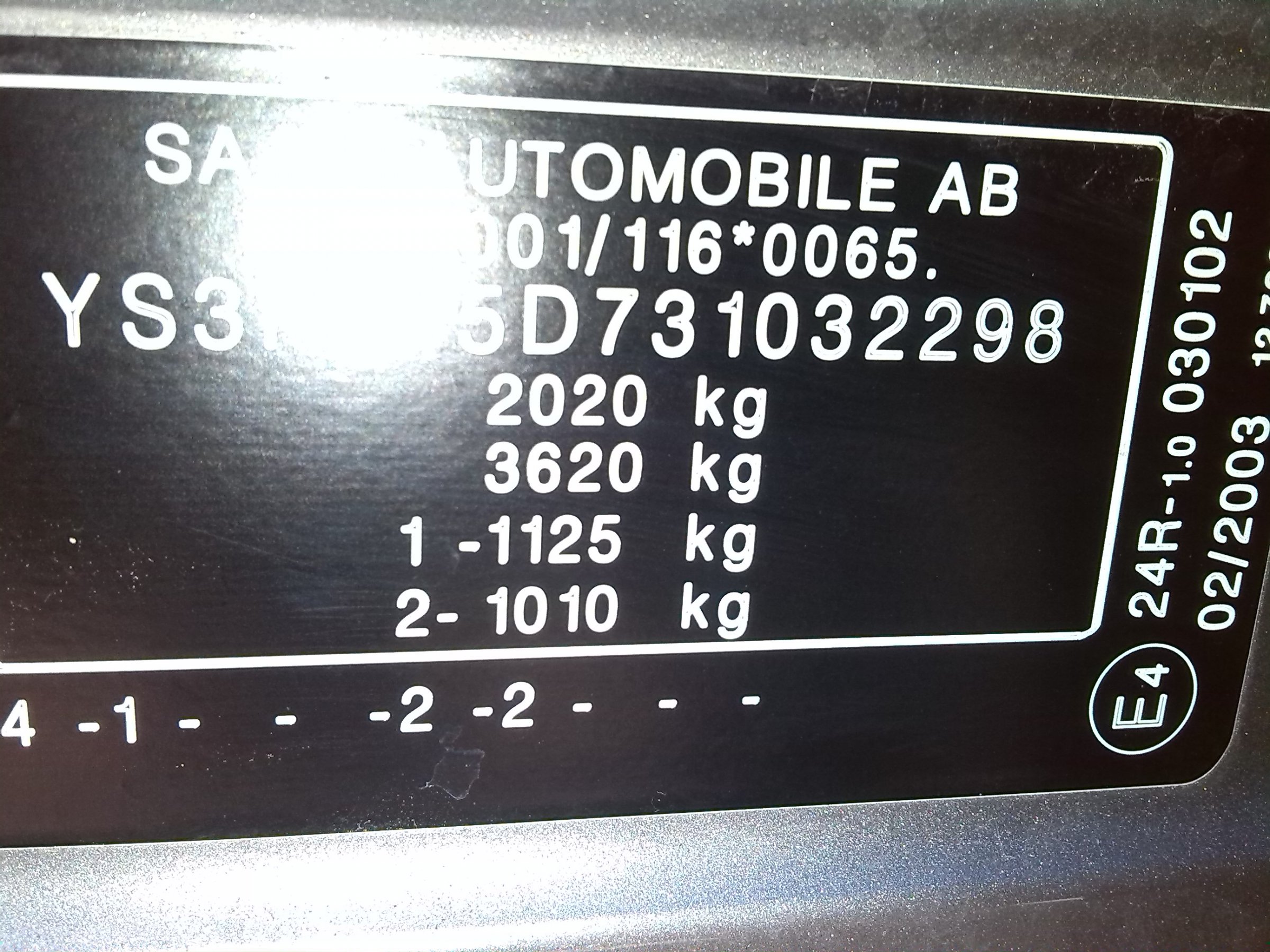

:hmpf: Meines sieht so aus.IMG_20160507_142359.thumb.jpg.1ef8a979eaf645193050db807a1037ce.jpg
Wie erfahre ich jetzt welche Scheiben hinten montiert sind.
Ist ein 2.2 TID aus 2003, einer der Ersten.
:frown::frown:
Das ist relativ einfach, sind die Scheiben hinten belüftet sind es 292mm Scheiben, sind sie nicht belüftet sind es 278mm Scheiben……
Wobei ich vermute das Du keine belüfteten Scheiben hinten hast……
