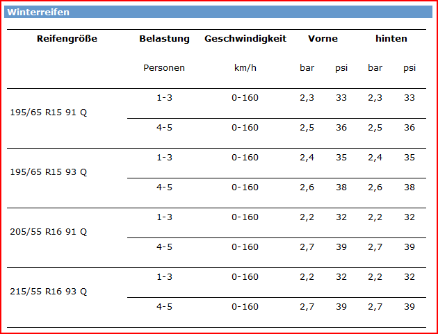

der empfohlene Luftdruck für Winterreifen weicht zu dem für Sommerreifen ab !
So steht es im WIS :
steht das auch so im Handbuch ? Könntest Du bitte die Sommerwerte danebenstellen ? Das wäre nett, danke.
Ich frage mich auch gerade, woher die Tabelle kommt. Das steht in dieser Form weder in meinem MY99er noch im MY03 Handbuch.
Dort ist für die letzte Position (Winterreifen 215/55-16) angegeben : 2,4 + 2,4 und 2,7 + 2,7
Ist das aus einer MY06 Dame Edna Anleitung ?!?
Die Tabelle(n) sind aus dem WIS (Workshop Information System), das ist die orig. Software für die Saab-Werkstätten.

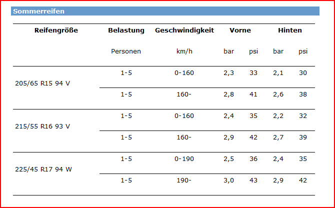

Hier die Tabelle für Sommerreifen :
Lässt sich leider nur die 215er Grösse vergleichen. Interessant, dass sich eigentlich nur die Vorderachse um 0,2bar verändert. (Also Winter vorne 0,2 weniger als Sommer)
