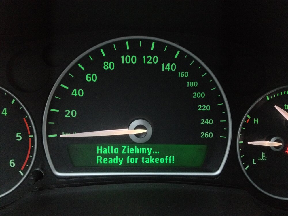

Bei mir hat sich das eSID beim Start schon 2x aufgehängt. Kennt das Phänomen noch wer?
Bleibt einfach beim Begrüßungstext stehen und macht nix mehr. Ich kann dann nicht mal mehr auf das normale sid umsteigen. Bleibt nur abstellen, abziehen, anschließen und auto neu starten....
Sonst bin ich recht happy, auch was die Werte betrifft.

Einmal gab es folgendes Phänomen: es schien nicht zu starten beim Motorstart. Ich bin also mit dem normalen Display gefahren. Beim nächsten Motorstart war es "wieder da". Dabei war es garnicht fort: es hat brav seine Protokolle weitergeführt (Verbrauch und Strecke).

Ging mir auch schon so, schiebe es auf einen ungünstigen Zeitpunkt beim Anlassen.
Mal mit Henrik Kontakt aufnehmen via e-mail. Vielleicht hat er eine Lösung dafür.

Also ich habe dieses Phänomen auch schon beobachtet bei meinem Turbo X.
Hab es allerdings nicht als "sehr störend" empfunden weil ich das eSID nicht permanent angehängt habe. ;-)
Henrik liest hier mit und er hat mir geschrieben:
"Hello Jörg,
i was checking the thread on saab-cars.de and it was mentioned that eSID2 hangs on startup. This is issue that occurs on some XWD vehicles. I have created a workaround in the latest software and if anyone is interested in that they can contact me.
Since i dont have an account, perhaps you could post the info?
Thanks!
Med vänliga hälsningar / Best Regards
Henrik Glad eSID Developer/Sales/Support
Service 4 Hjo AB, Sweden
E-Mail: saab.esid@gmail.com
Website: http://www.esid.se"
