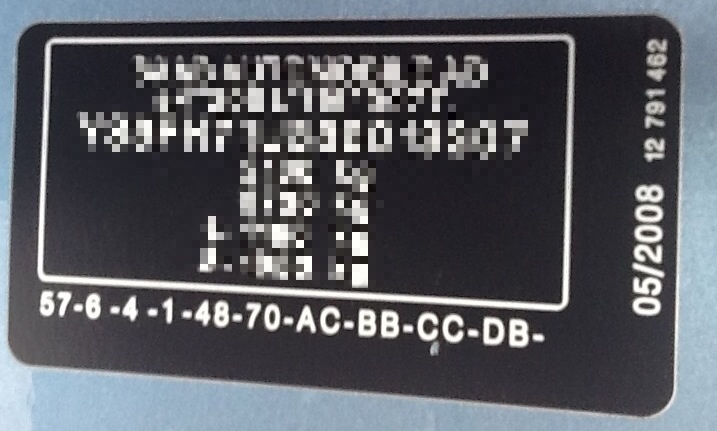

Der Federbeincode vom Typenschild würde mir auch genügen.........

CODE=48

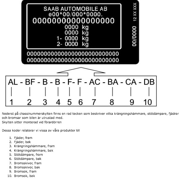

Das sollte der Code sein der auf dem Typenschild an der B-Säule steht…
1 Feder vorne
2 Feder hinten
3 Stabilisator vorne
4 Stabilisator hinten
5 Federbeineinsatz vorne
6 Stossdämpfer hinten
7 Bremsscheibe vorne
8 Bremsscheibe hinten
9 Bremssattel vorne
10 Bremssattel hinten
Nee, ich hab ein WIS, weil mein Typenschild z.B. keine Aussage darrüber verriet welche Bremsscheiben bei meinem Aero verbaut sind, da hat sogar die Saab-Werkstatt erstaunt geguckt...........

[mention=1089]Nordischbynature[/mention] : Dein Federncode stimmt.........:smile:
mit der feder vorne zu tun
Da hast Du etwas verwechselt, auf dem Schild an der Stelle "1" steht dann z.B. der Code 48 für Deine Federn, oder an der Stelle "7" z.B. kann dann AB stehen, was dann z.B. 302mm Bremsscheibe bedeutet..........
