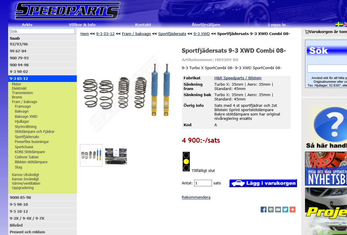

Vielleicht müßte man mal rausfinden, welche Federn Speedparts für ihr XWD Fahrwerk verwenden!?
Wenn ich das richtige deute, scheinen die ja H&R Federn mit Bilstein-Dämpfern zu kombinieren.
hab ich schon bei hr angerufen. Die scheinen vorne normale tieferlegungsfedern zu nehmen und hinten vom Cabrio, da diese länger sind als bei der limo sind aber dennoch sehr kurz, weshalb die die kürzeren b8 Dämpfer verwenden.
Wird dann halt sehr tief das ganze. Deshalb wollte ich nicht.

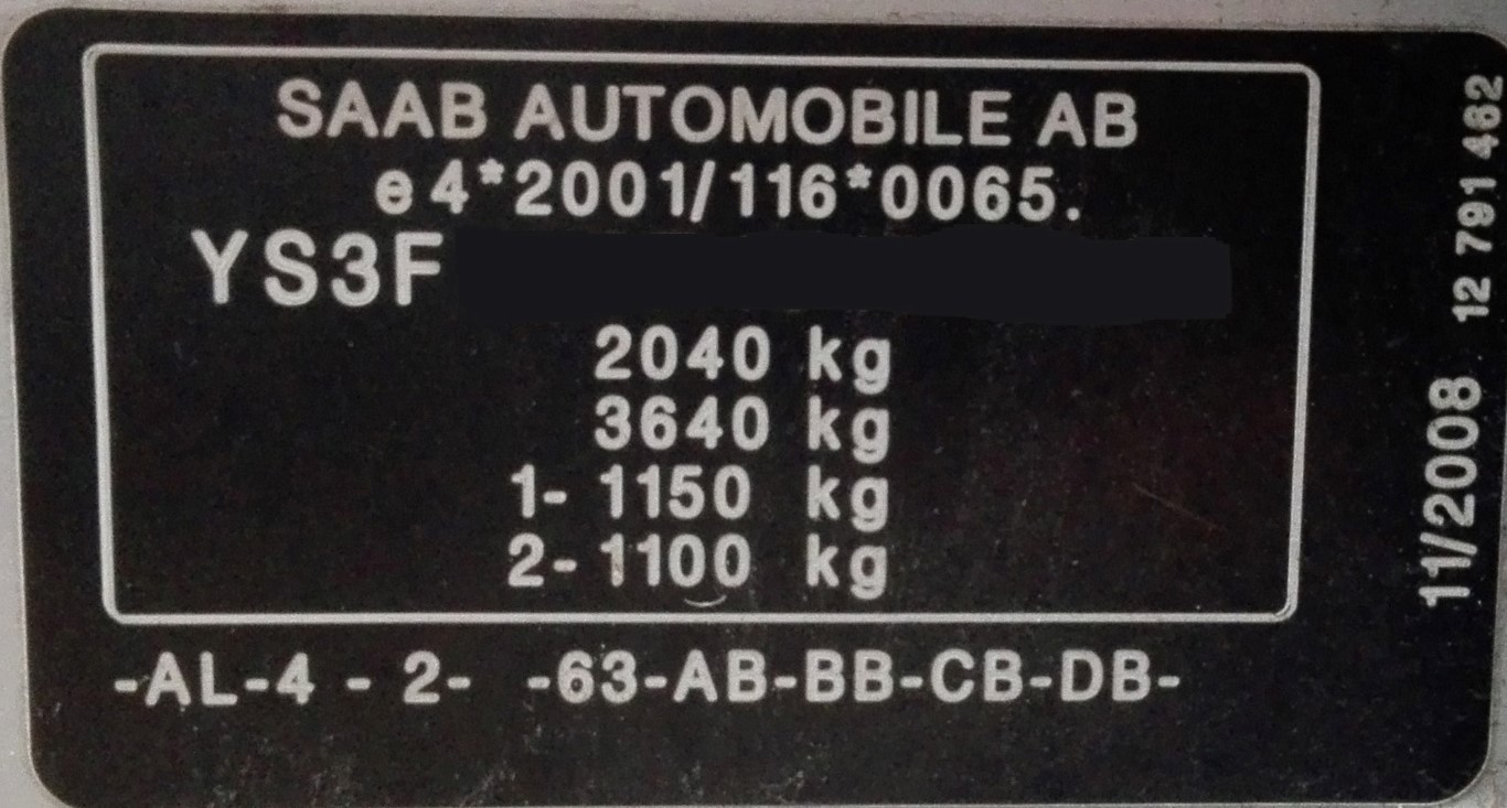

1 Feder vorne
2 Feder hinten
3 Stabilisator vorne
4 Stabilisator hinten
5 Federbeineinsatz vorne
6 Stossdämpfer hinten
7 Bremsscheibe vorne
8 Bremsscheibe hinten
9 Bremssattel vorne
10 Bremssattel hinten
hab ich gestern zu viel Fasching gefeiert oder warum sind z.B. meine Bremsscheiben Pos. 7 + 8 eine Zeile nach rechts verschoben?
Hier und da habe ich bei verschiedenen Typenschildern auch schon mal unterschiedliche Reihenfolgen bzw. Vorhandensein der Codierungen gehabt, z.B. sind bei meinem Aero die Bremsen gar nicht codiert, warum auch immer.........:rolleyes:
Aber Du hast definitiv die 302mm Scheiben vorne und die 292mm Scheiben hinten verbaut..........:smile:........
