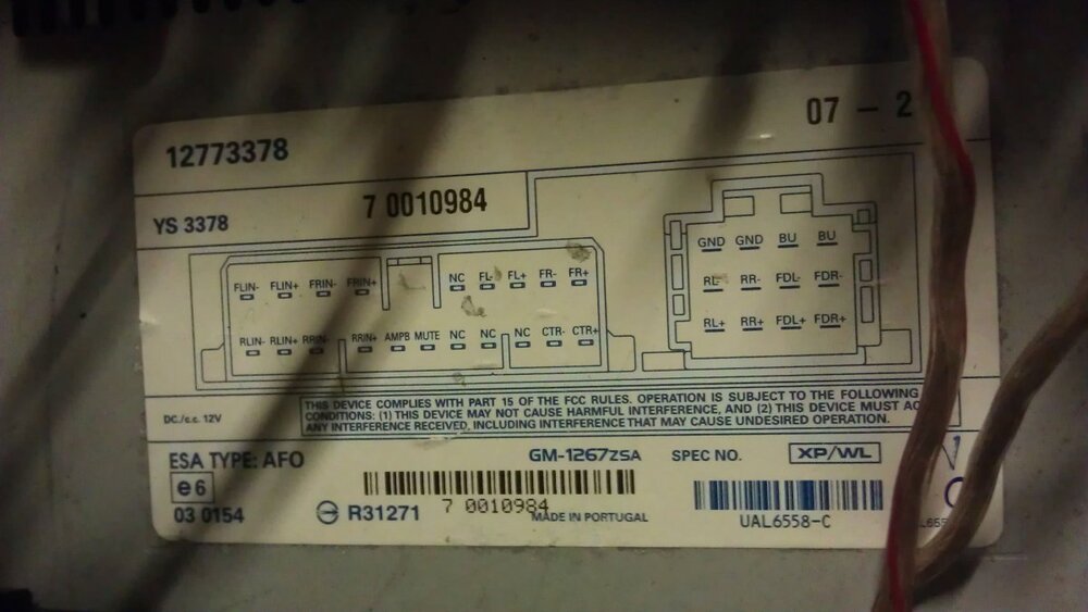

Habe gesehen das Ding ist links im Kofferraum. Kennt jemand die Kabelbelegung , sodass ich die abklemmen und die Lautsprecher Kabel direkt an das neue Radio anschließen kann, oder muss ich es ausprobieren ( hoffe das es zur not geht )

Laut einem anderen Thread ist die Belegung der Stecker der Endstufen (links im Kofferraum) auf den Geräten aufgedruckt, hier sollte man eigentlich alles sehen können.
http://www.saab-cars.de/threads/bass-signal-abgreifen-am-infotainment-150.43897/

ich habe gerade einen erneuten größeren Umbau des Soundsystem150 meines 2007 Cabrios hinter mir.
Der Verstärker hinten im Kofferraum ist ein 4 zu 7 Verstärker.
Vom Radio vorne kommen 4 Eingangssignale (Highpegel) Vorne-Links-Rechts- und Hinten-Links-Rechts (FRIN, FLIN, RRIN, RLIN) beim Verstärker an. So steht es auch auf dem Verstärkerdeckel. Daraus werden dann 7 Ausgangssignale gemacht ( FL, CTR, FR, FDL, FDR, HL, HR).
Die Steuersignale für den Verstärker sind MUTE und AMPB. MUTE (Einschaltverzögerungssignal) kann man vergessen. Das machen die meisten Endstufen schon von selber. AMPB ist das Aktiverungs Steuersignal für diverse Endstufen wie z.B. REM bei Eton.
Wird das nicht genutzt, ist die Endstufe entweder immer an oder immer aus. Je nachdem welcher Pegel hier angelegt wird.
Immer an, bedeutet u.U. Rauschen auch wenn das Radio aus ist, bleibt die Endstufe dann an.
