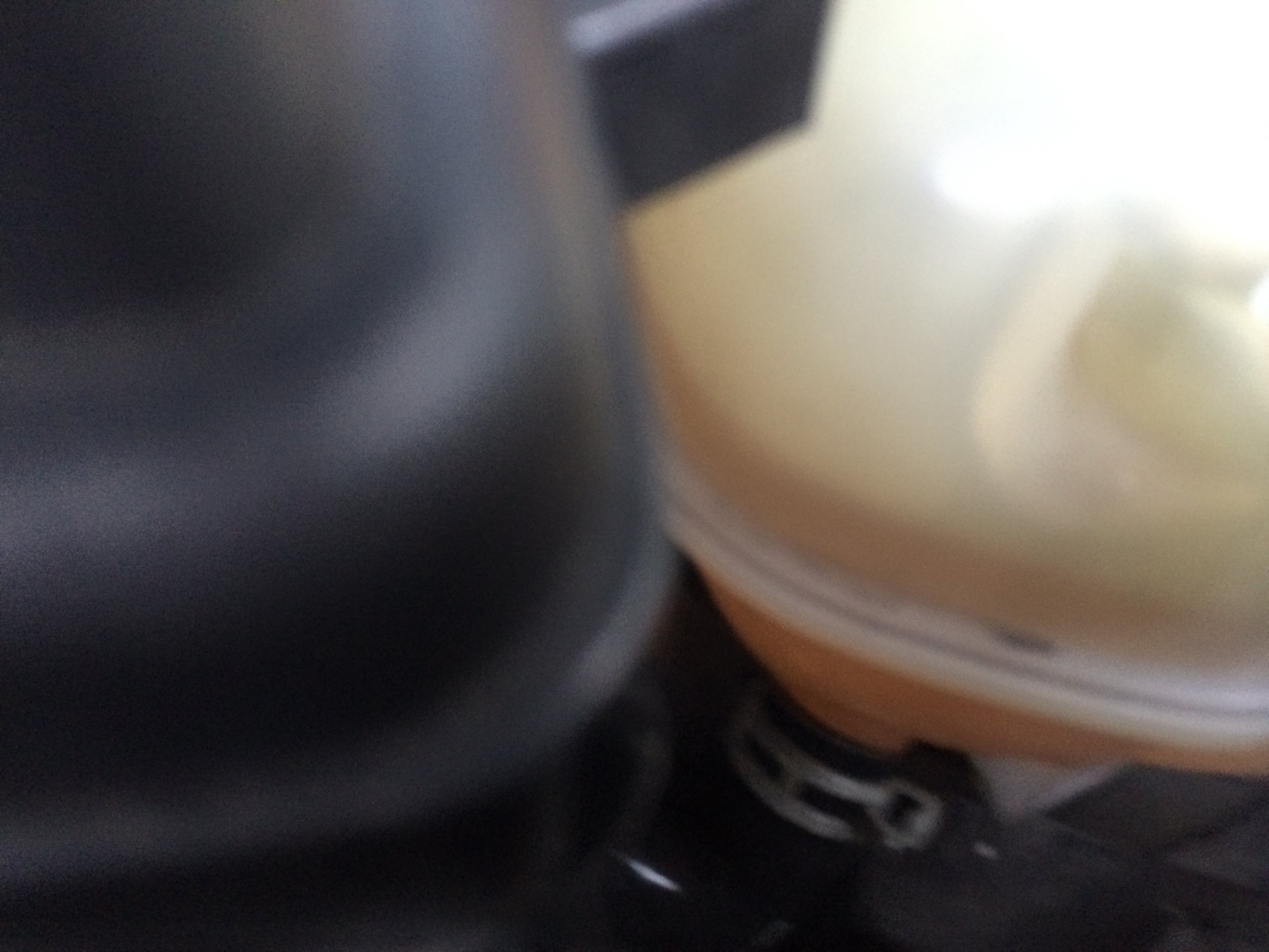

Jetzt bin ich etwa 60 Kilometer mit LiquiMolly 3320 gefahren, nach den angegebenen 30 min Laufzeit, welche auf der Verpackung stehen, war das Wasser immernoch glasklar, jetzt wird es langsam braun, mache nacher mal ein Foto
wie versprochen, das Bild. Bin jetzt etwa 120 Km an 2 Tagen in mehreren Etapen mit Glasklarem Wasser und farblosem Kühlerreiniger gefahren.

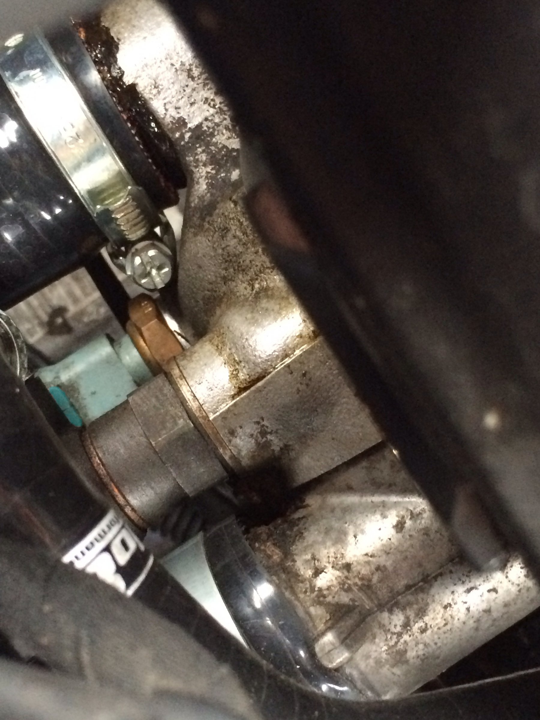

Stimmt, der an der Wasserpumpe, das "U" ist auch nicht zu verachten. Der von do88 ist natürlich härter als das alte Gummiding. Es war schwer, ihn soweit rauf zu bekommen, das er selbst an einer evtl. eiernden Rolle nicht schleift.
Außerdem muß der Motorhalter abgenommen werden.

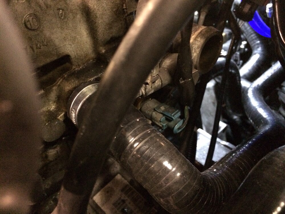

Schmilzt hier etwa der nagelneue do88 Schlauch?
Und wenn ja, warum?
Die sollten erst ab über 180-210° schwächeln... entweder du hast ein immenses hitzeproblem oder da is was anderes faul
Ich denke auch das es ein Echtes Hitzeproblem war, dieses hat mich ja die letzten 3 Jahre und 40000 Km begleitet wie ein Schatten. Nach dem nun auch noch das Automatikgetriebe nach nur 376000 Km angefangen hat zu Rutschen wurde Erik nun heute abgemeldet...... Wirklich im Stich gelassen hat er mich nur 2 mal, einmal Umlenkrolle weggeflogen und halt der geplatzte Kühlerschlauch.
