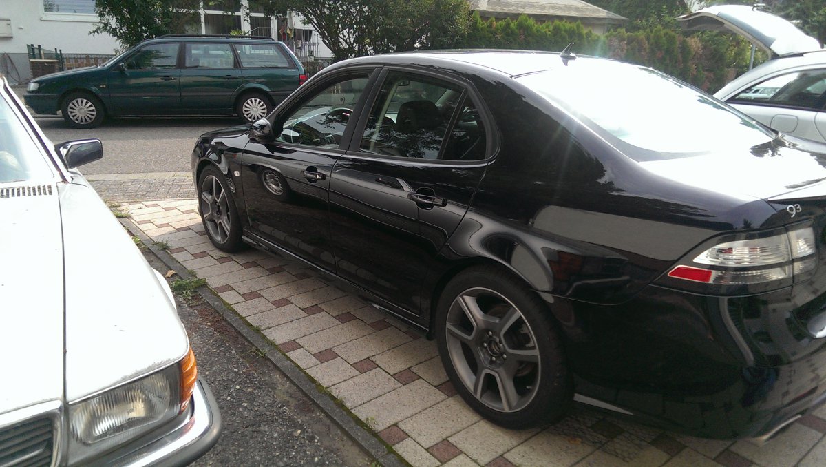

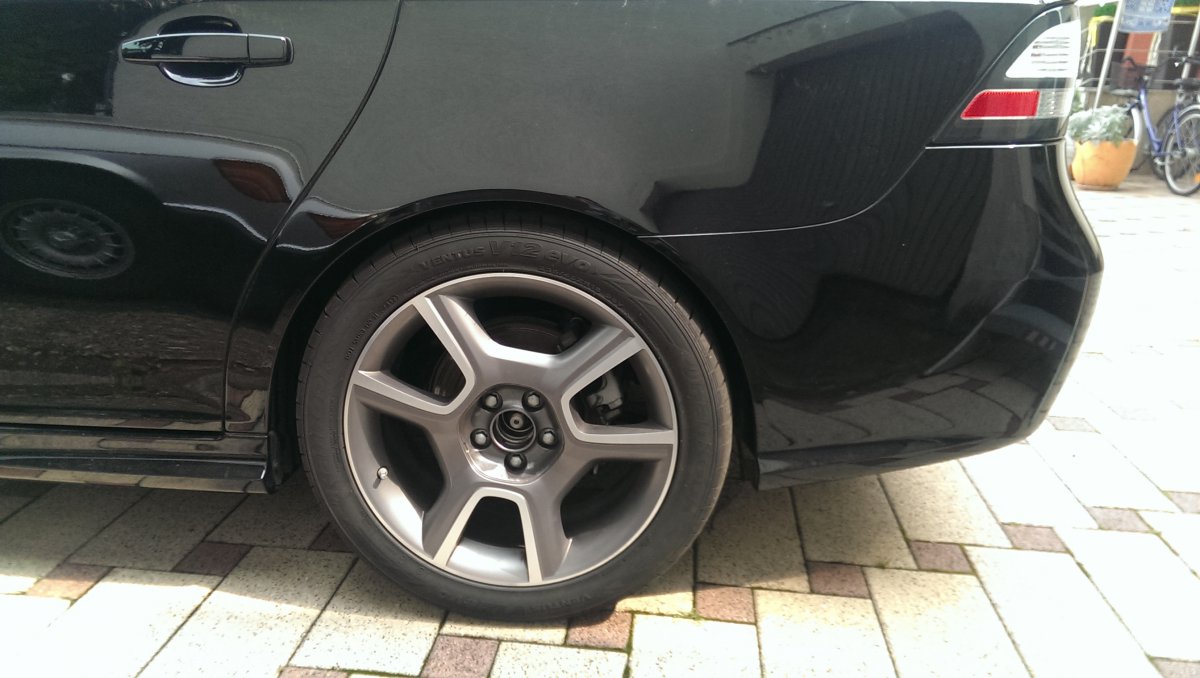

sooo,
nach langen stöbern und suchen und probieren, ist mein tx der erde nun näher.
hinten 15 vorn 20 mm.
so solls aussehen meiner meinung nach, nicht so tief... aber diese riesen lücke ist weg in den radhäusern.
Fotos

hmmm, ich finds besser. der hoppelt nicht mehr so wie vorher.
weicher sind die federn hinten auch nicht wirklich. hab mal meinen paps hinten rein gesetzt und gemessen. war verglichen mit meinem 9-3II mit hirschfedern 1-2mm weniger tief
federrate ist somit sehr ähnlich.
