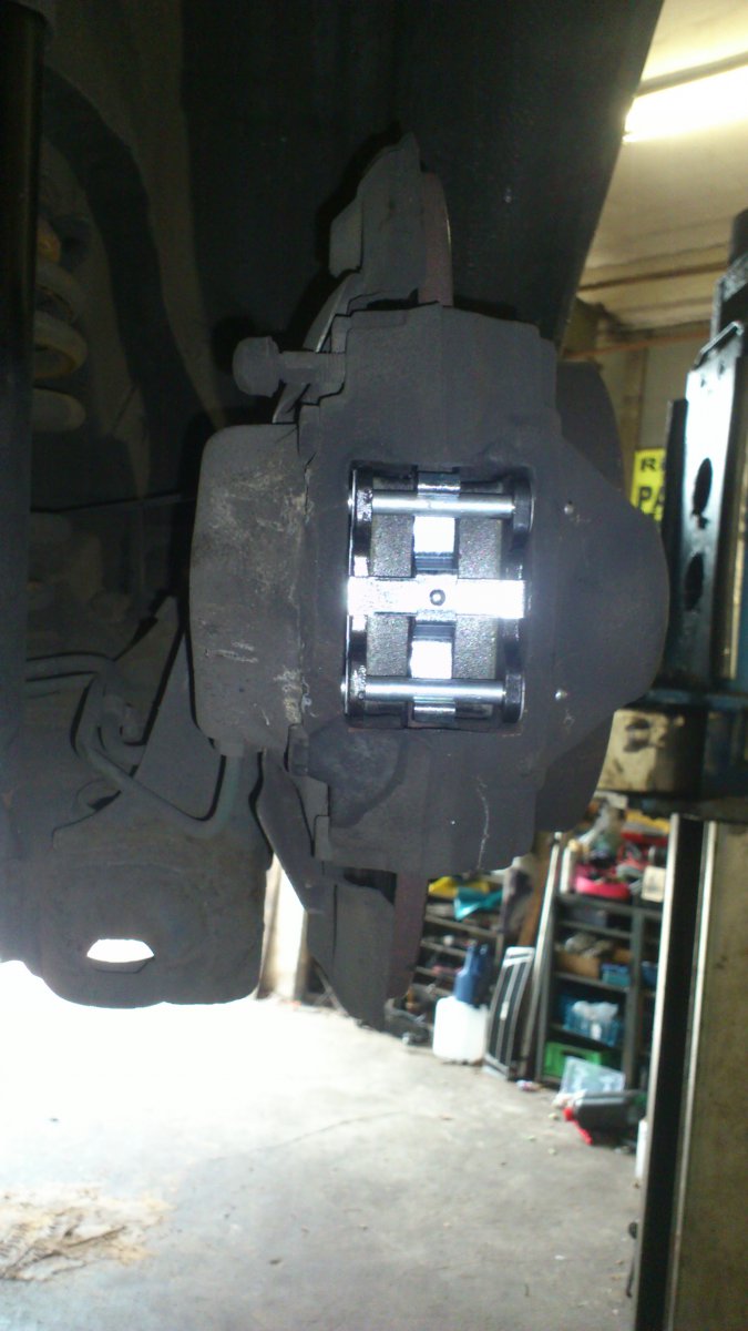

zur veranschaulichung den 20 Grad winkel, kolbenabdruck auf dem Klotz
[ATTACH=full]79292[/ATTACH]

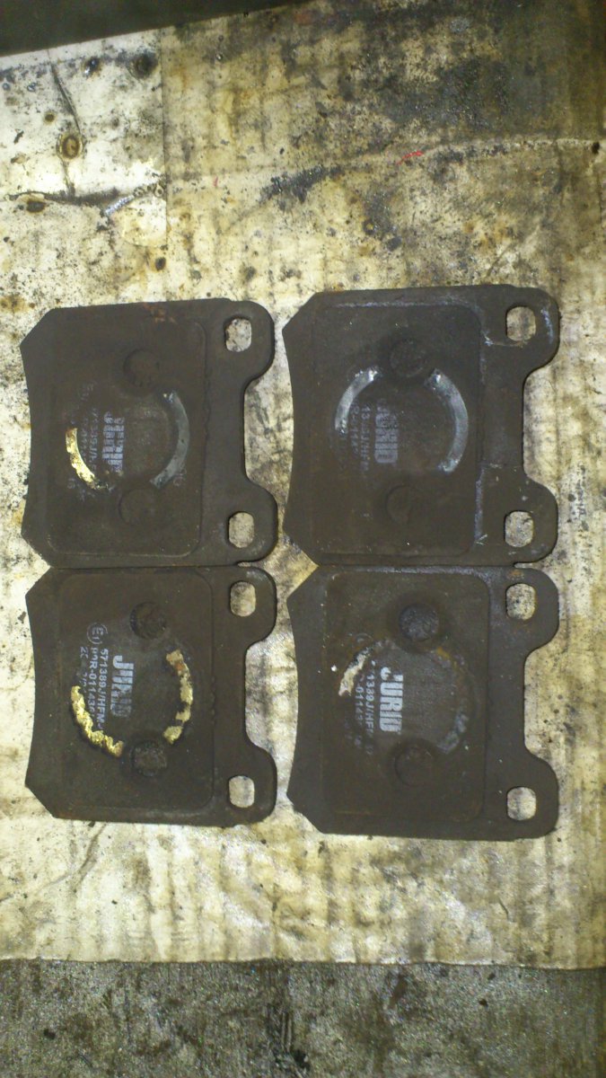

links Bremsklotz mit Antiquitschblech, fehlt meist bei billiganbietern, dafür wird gern eine art dämmschicht aufgetragen, scheuert aber gern bis auf eisen durch, schon beginnt das leiden.......................
Kupferpaste verschlimmert es eher da dreck kleben bleibt.
Besagte Klötze von ATE haben eine Klebefläche, so kommt nicht's in schwingungen
[ATTACH=full]79293[/ATTACH]

kleine erweiterung, um auch die hintere bremsanlage näher zu bringen, auch hier besagter 20 Grad winkel.
wichtig: B-Klötze müssen leicht eingeführt werden können, also F-Schächte gut reinigen, neuer einbaukit sollte immer verwendet werden, damit die klötze von der scheibe gehalten werden und nach jeden bremsen wieder zurückbewegt werden.
Hält die Klötze gangbar u verhindert verkanten selbiger.
