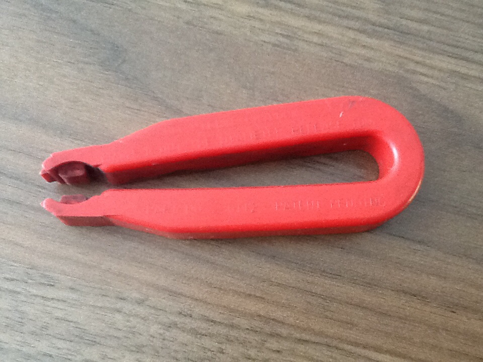

Benzinfilter austauschen
Bei den alten Benzinfiltern waren die Spritleitungen verschraubt.
An den neueren Filtern (ab 2007) ist es eine Art Steckverbindung - wie löst an da die Benzinleitungen?
Ciao
Marco
image.jpg.f867f00a2f2ca7ad65111c32151c0a04.jpg Mit so einem Werkzeug wird es gemacht . Gibt es auch als eine Art Zange.
