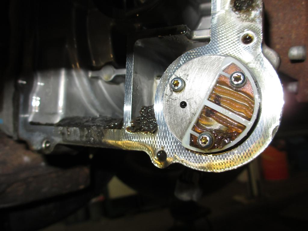

Bilder der Haldexkupplung eines TX.
Innen verstopft und Kupplungen defekt.
