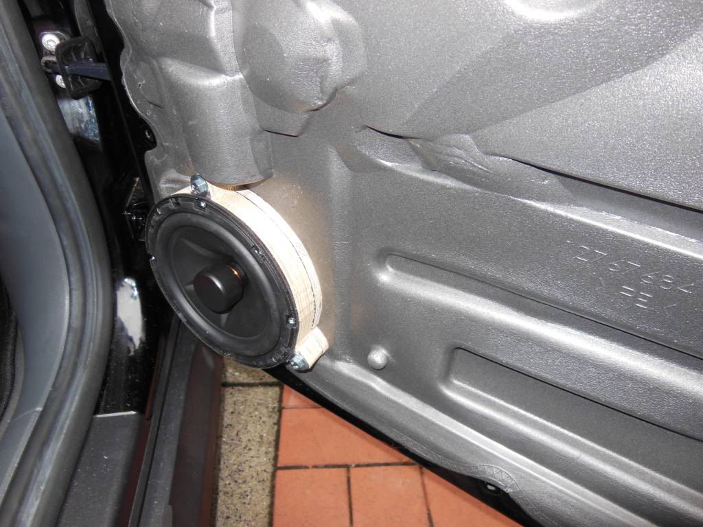

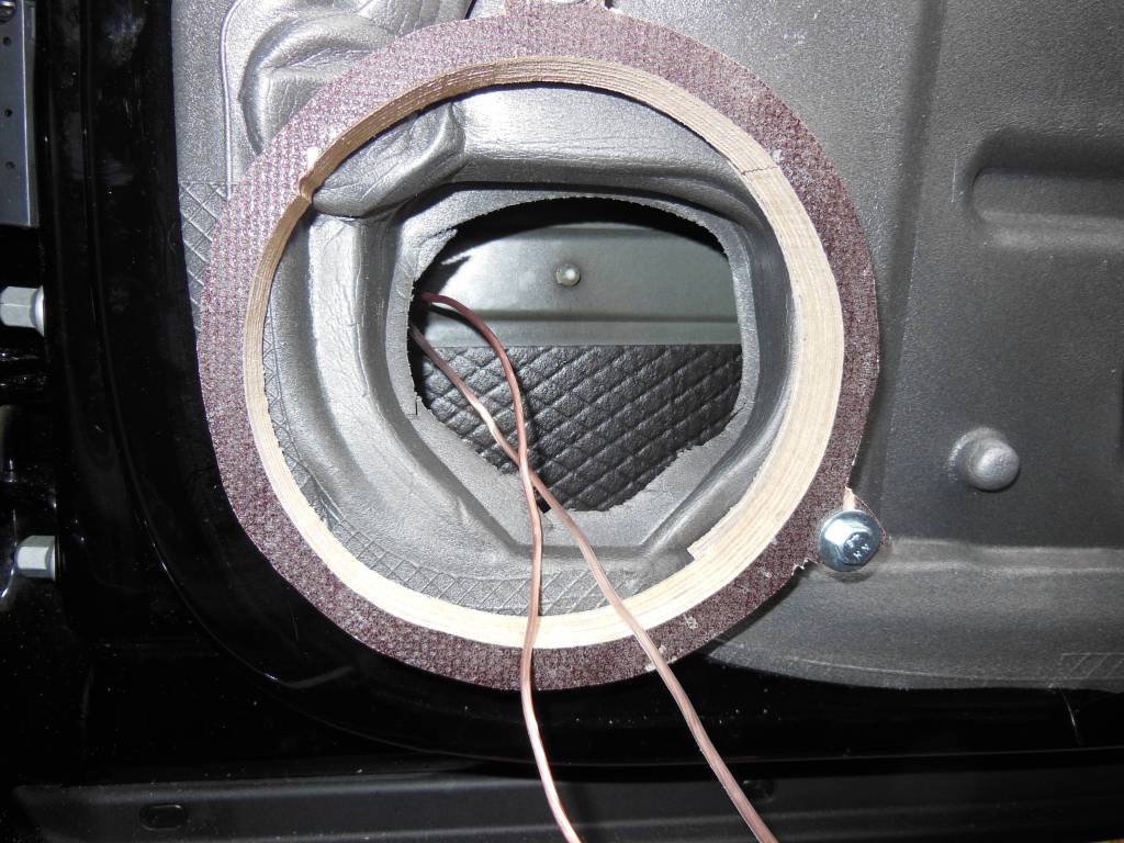

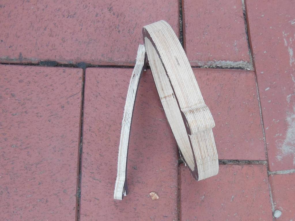

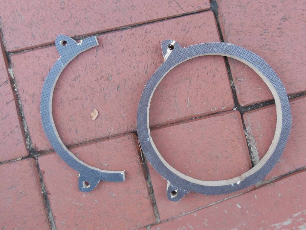

da ich mit einem Audio 70 gestraft bin, wollte ich mir unbedingt Lautsprecher in die Vordertüren einbauen. In den Türpappen sind bereits Aufnahmen für 165 mm LS vorbereitet, aber das scheppert nur.
Bei Dietz und ebay konnte ich keine passenden Ringe finden (zu groß, zu hoch oder falsche Lochabstände), also habe ich mir eine Schablone gebastelt.
Man nehme:
2x Siebdruckplatte 21 mm, ca 19 cm x 19 cm
1x Siebdruckplatte 9 mm, ca 19 cm x 19 cm
4x Schrauben M6 x 50 mit Unterlegscheiben
2x ausgedruckte Schablone (unbedingt in Originalgröße ausdrucken!!)
der Rest sollte sich aus den Fotos ergeben...

Top cool :)
Und klang deutlich verbessert ??
Ja sicher, eine Verschlimmerung zu den 4 original Quäken war gar nicht möglich :smile:
Wie steuerst du die Lautsprecher an? Extra Verstärker? Bin an Details interessiert.
Ich würde gerne wissen ob das dann noch hinter die Türverkleidung passt?
Mfg Martin

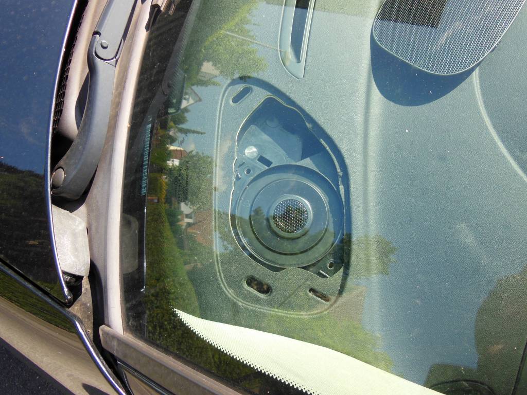

Zusätzliche Verstärker habe ich bis jetzt nicht verbaut, ich habe "nur" die originalen 8,9 cm Lautsprecher vorne 'rausgeschmissen und gegen ein 2-Wege-System ersetzt. Es ist jetzt etwas leiser als die Originale, dafür aber mit Bässen und Höhen. Ein Problem ist die Kabelführung in die Tür: Da ich keine Metallpins für die unbelegten Löcher in den Türsteckern bekommen konnte, habe ich letztendlich je zwei 3mm Löcher in die Stecker gebohrt und die einzelnen Adern des LS-Kabel durchgeführt. Die oberen Lautsprecher im Armaturenbrett habe ich gegen die Hochtöner ersetzt, als Aufnahme eignen sich hervorragend die Deckel von ALDI Cappuccino. Die haben 190 km/h locker überstanden, für Turbos evtl. teurere Marke wählen :))) 30mm Loch rein, mit einem Tropfen Kleber fixiert, fertig!
Ja sicher, passt genau, die Türclipse passen wunderbar, alles sitzt bombig .:smile:

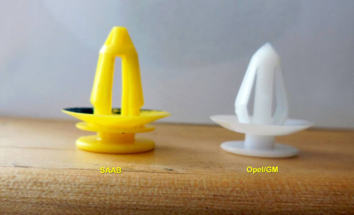

Apropos Türclipse: Bei der Aktion kann schon mal ein Türclips abbrechen, besonders die oberen rechts und links sind gefährdet. Bei Opel gibt es unter der Nr. GM 90321122 vernünftigen Ersatz für ca 0,70 € /Stück. 'Ne Tüte voll im Handschuhfach ist nicht verkehrt...
Trclipse.thumb.jpg.85ad1a79d55b5f64811ef31e87c10fcf.jpg Da die GM-Dinger sehr locker in den Türpappen sitzen, habe ich in die Clipse mit einem kleinen Filzgleiter unterfüttert.
