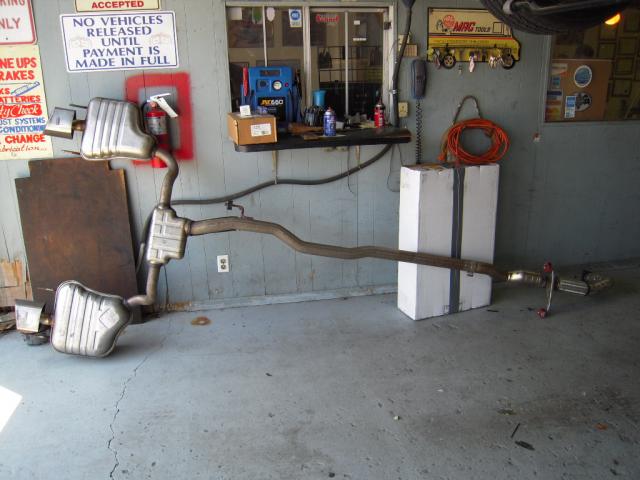

Hab gerade nochmal unter's Auto geguckt und frage mich welchen MSD du da tauschen möchtest?

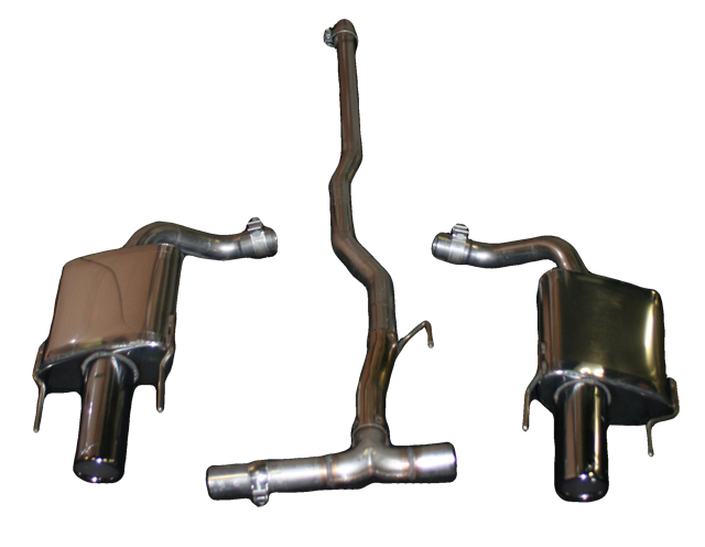

Bei meinem X geht ein Rohr von der Downpipe bis zum Kofferraum in so'nen Mini-Schalldämpfer wo sich's danach in die beiden Endschalldämpfer aufteilt (wie auf dem rechten Bild).
In der Hirschanlage für den XWD wurde der kleine Vorschalldämpfer sogar weggelassen (die haben anstelle des Vorschalldämpfers ein T-Stück verbaut).

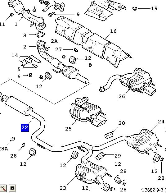

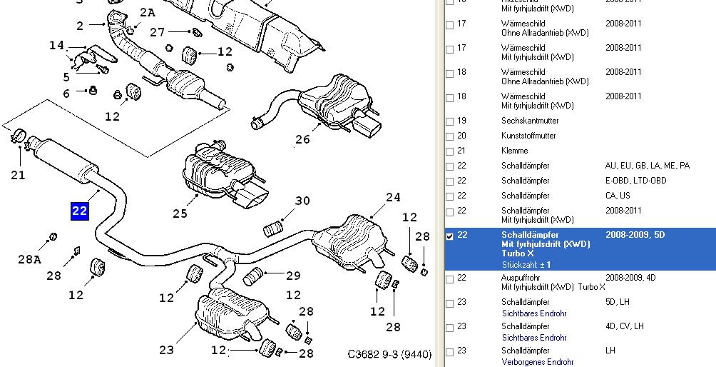

den laut EPC.... Nr. 2 :) ist eigentlich kein ganzes stück
Beim Turbo X ist aber das Abgassystem was du aus'm EPC hast nicht verbaut, sondern das was man in Post #15 auf dem rechten Bild sieht.
So sieht nämlich auch meine Abgasanlage unter'm X aus und deine bestimmt genauso, es sei denn du hast einen Aero XWD der zum Turbo X umgebaut wurde.:tongue:
Das Fehlen des Mittelschalldämpfers ist ja unteranderem hauptsächlich für den Turbo X Sound verantwortlich.

[mention=8895]awtpa[/mention]: Schön, das Du auf das rechte Bild in Post 15 hinweist: So und nicht anders sieht die AGA
für den hinteren Teil für den 2,8 XWD -Aero oder X- aus! Sollte es Sound-Unterschiede geben, dann bleiben nur noch die
Endstücke. Aber auch bei denen gehe ich lediglich von äußeren Unterschieden - nicht aber von dem bischen "Tröte"
nach dem linken und rechten End-Dämpfer.

da kann bei dir was nicht stimmen. laut epc sieht die beim tx aber so aus...
jetzt seh ich auch erst, dass der tx 2 kats hat :-/

Und den Abbildungen in Ersatzteilkatalogen würd ich auch nicht blind vertrauen, das kenn ich aus eigener Erfahrung aus meinem Arbeitsalltag (allerdings bei den Partslists von CAT).

Sieht bei mir schon so aus....
Wie denn, etwa wie im EPC oder wie auf dem rechten Bild im Post #15?
Wie im epc
