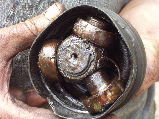

kleine antriebssternkunde...
... oder: woher kommt eigentlich das ruckeln bei 120 km/h?
hier sieht man, was zu viel drehmoment anrichtet. die antriebstöpfe sehen dafür noch vergleichsweise gut aus, auch wenn wir ne ganze weile die verstreuten nadeln aus den töpfen gepult haben...
nettes foto ;-)
ja, ein kaputter stern verursacht natürlich auch vibrationen unter last.
aber die frage: "woher kommt eigentlich das ruckeln bei 120 km/h?" beantwortet das nur zur hälfte.
ich glaube fast ähnlich häufig sind einfach ausgeriebene mitnehmer (töpfe).
achja,vergessen, die ursache ist meist die gleiche: mangelschmierung.
drehmoment halte ich weniger für die ursache, in den meisten, gut gewarteten 900er halten zumindest die sterne lange genug :-)
ich hatte vergessen, die seite dazu zu schreiben. also, preisfrage ;-) welche seite zeigt unser bild?
ok, zu einfach...
das last-ruckeln ist übrigens wech, dafür plagen grad andere probleme...
Ich hab mir auch schon mal Foto-Gedanken über dasselbe Thema im anderen Forum gemacht; da kann man auf Foto Nr. 4 auch diese lustigen, sich selbsständig gemacht habenden Tripoden-Nadellägerchen bewundern, die quasi wie in einem Mörser in den Töpfen zermahlen werden. siehe:
Das versteh ich nicht ganz. Ich dachte immer die Tripoden stecken unmittelbar in ihren Mitnehmertöpfen, stellen eine Einheit dar und zerstören sich gegenseitig ?
ok, zu einfach...
Nein, nicht zu einfach, für mich zu schwierig ! ;-))
Ich nehm zuerst den Publikumsjoker, anschliessend den Fifty-fifty-Joker und dann ruf ich den hft an... ;-))

heißer tipp zur seite: die heißere von den beiden ;-)
dein foto, gerd, ist natürlich viel schöner, weil sauberer!

bei meiner "heißen" seite war beides fällig tripode + mitnehmertopf, allerdings befanden sich die nadeln noch im lager - danke hier noch mal an der stelle dem "wolf" für seine hilfreichen tips am tel.!
