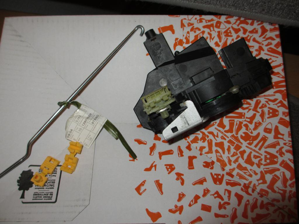

Bei Verwendung des neuen Schlosses 128 03 474 müssen lt. WIS die Stange: 128 03 559 und der Clip: 166 40 343 mitverwendet werden.
Hatte im Mai mal wieder eines gewechselt und mit Saab wieder was tolles erlebt.
Von Saab lt. Schachtel ein 128 03 474 erhalten, drin war aber eines mit dem alten Clip also ein 128 02 244 und das in 2014. :eek:
Vermutlich haben die Schweden noch irgendwo Restbestände gefunden.
Ich würde die Stange und den Clip mitbestellen, falls doch ein 474 geliefert wird.
Bin mir nicht sicher ob der alte Clip am 474 passt, lt. WIS ja nicht.
Auf dem Foto ist die neue Stange (559), der neue Clip (343) und das alte Schloß mit dem alten Clip aus dem MJ 2003 abgebildet.
