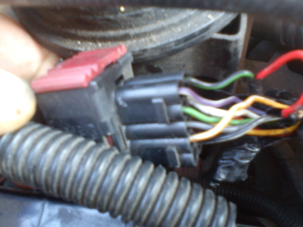

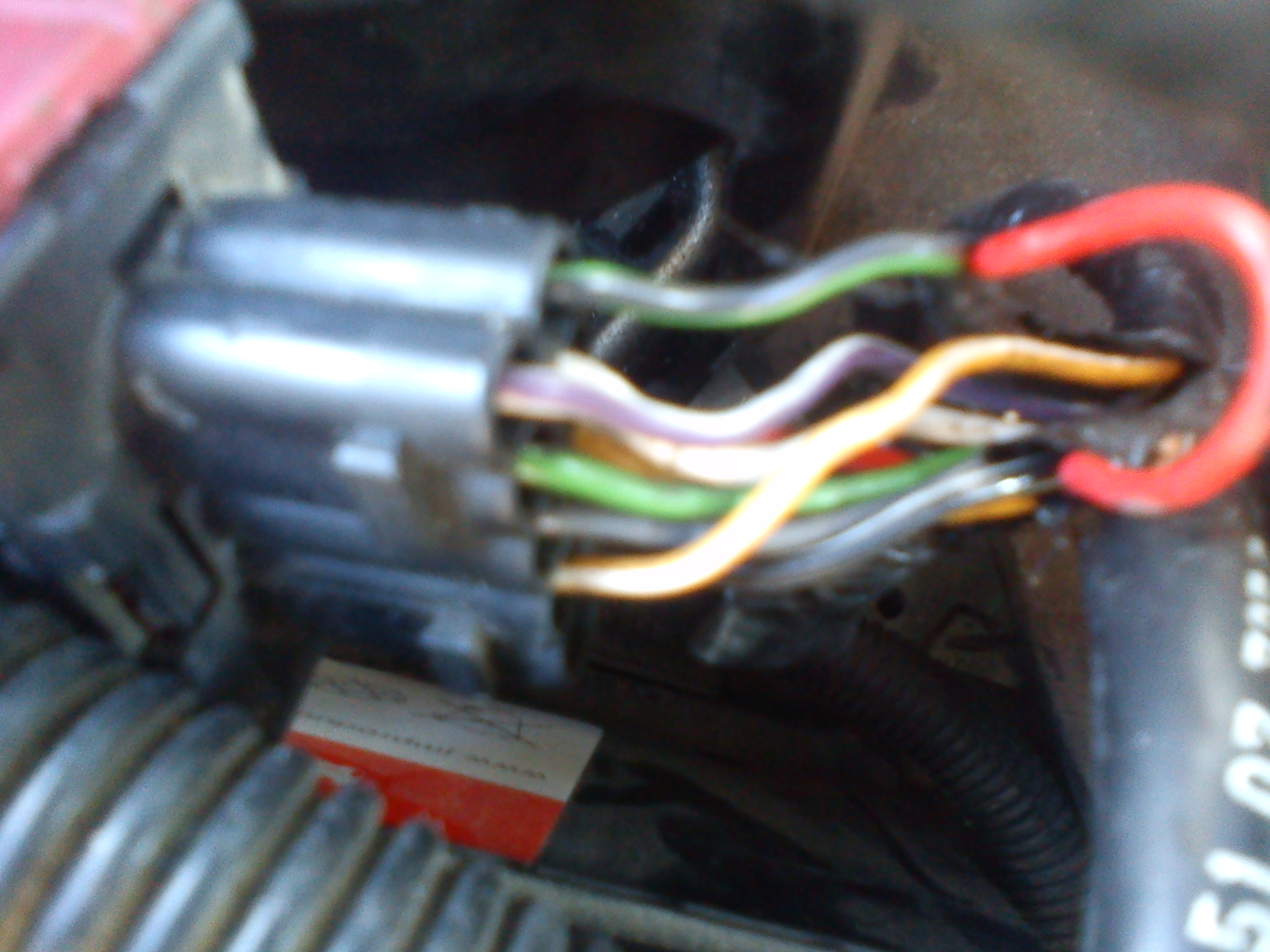

ja sind sich sehr ähnlich, beim 900II könnte man den sensor demontieren und vorerst rückseitig schauen ob es noch einer der ersten ist welcher drei nebeneinander liegende bohrungen hat, diesen könnte man dann versuchen ohne ihn auseinander zu nehmen, zu reinigen (fluten)
solltest du den wagen allein fahren, so könnte eine kabelbrücke angebracht werden, dann startet er zwar in jeder position aber..............
beim 9-3 habe ich derartig gebrückt...
DSC00199.thumb.jpg.b16edb67c4a8ccef9726c78517712ec2.jpg DSC00199.thumb.jpg.b16edb67c4a8ccef9726c78517712ec2.jpg
....kabelfarben könnten die gleichen geblieben sein, beim 900II wären es die beiden ausseren kabel am sensor.
ich gehe davon aus das der fehler ausgelesen und erkannt ist!
