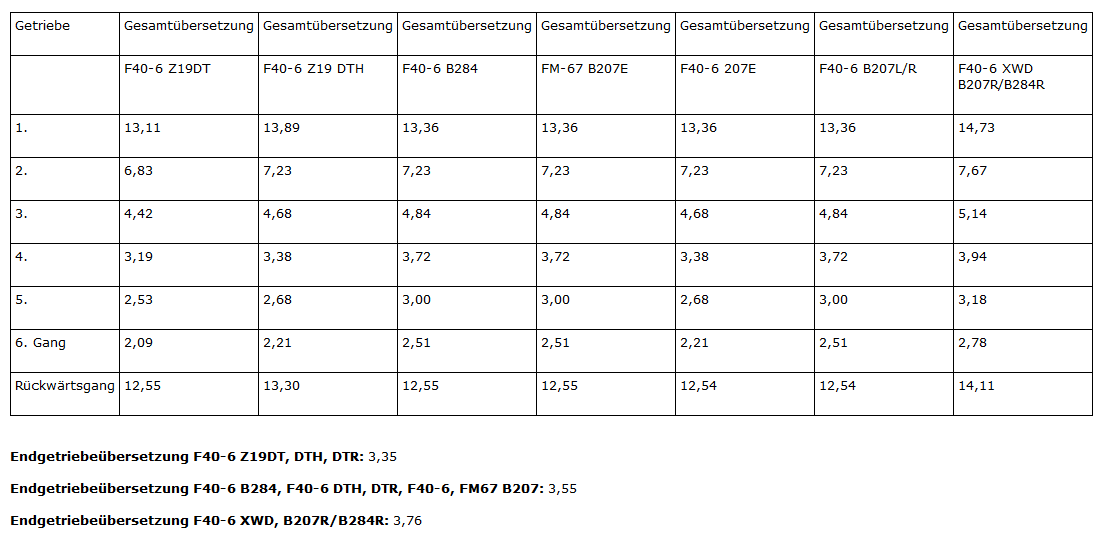

Das habe ich im WIS gefunden:
[ATTACH]80268[/ATTACH] [ATTACH]80269[/ATTACH]
Erstaunlich, dass die Übersetzung des höchsten Ganges im 5-Ganggetriebe in etwa dem 4. im Sechsganggetriebe entspricht. Also hat man theoretisch 2 Gänge mehr ;-) Ich hätte erwartet, dass die Übersetzung des 5. im 5-Ganggetriebe der Übersetzung des 5. im Sechsganggetriebe entspricht oder sogar noch leicht unterhalb davon liegt.
Oder ist das 5-Gang vom Benziner und die 6-Gang die Dieselgetriebe ?

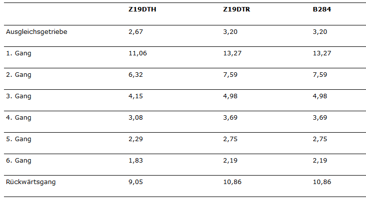

Ich habe noch etwas im WIS dazu gefunden:

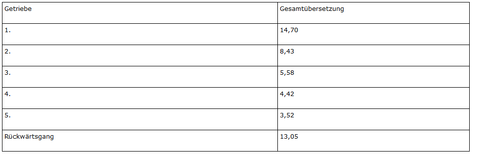

...und wenn du jetzt noch -lieber Thomas- die Übersetzungstabelle des TF80-SC hättest, dann könnte ich meine Berechnungen prüfen :biggrin:
Immer diese Sonderwünsche...........:biggrin:.........ich gucke mal ob ich was finde...........:smile:

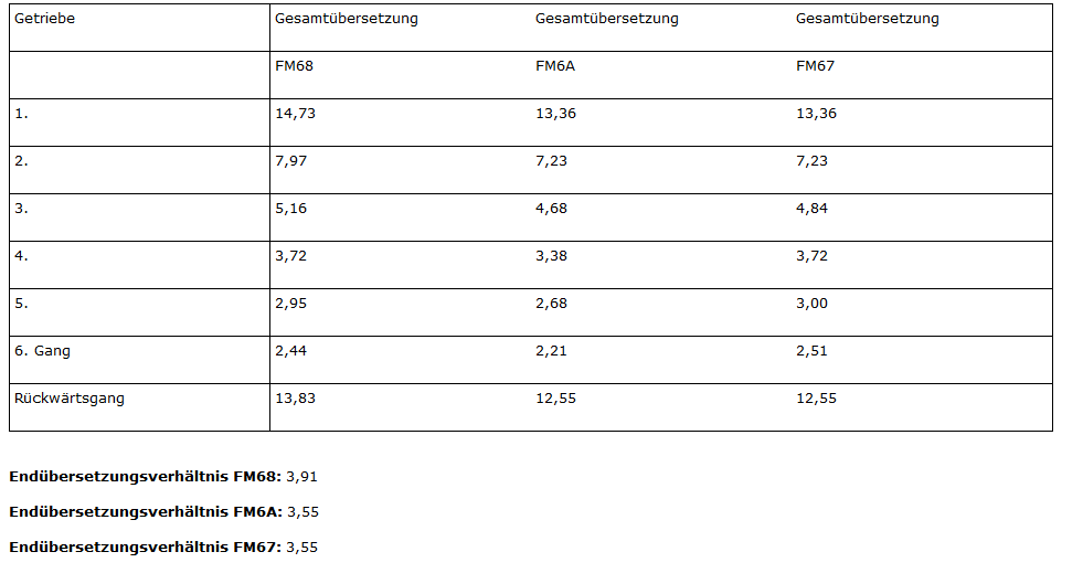

[mention=1089]Nordischbynature[/mention] : Hilft Dir das.........?
Yepp... Wunderbar
Bestätigt meine Rechnung :pcguru:

Also meiner hat laut Typenblatt das FM68 6-Gang Getriebe, am Getriebe steht aber F40 drauf.
Komisch.
Mfg Martin

Meiner mit FM68 Getriebe im 6ten Gang mit Gesamtübersetzung 2,44 : Bei 2000 Umdrehungen exakt 100 km/h lt Tacho und GPS
Also ist mein Getriebe kürzer übersetzt als Deines, aber länger als das vom TX.
Mfg Martin
Mfg Martin
