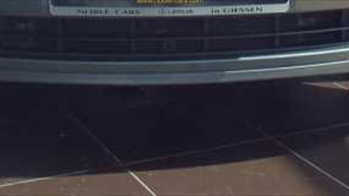

Wegen der Optik habe ich das direkt hinter die Öffnung platziert, ist alles aus Plastik und da war nichts mit schrauben. Der Kleber hat aber gehalten wie ne Bombe, nach 30 TKm wie am ersten Tag. Um sich da ein Bild zu machen muss die Stosstange ab, das ist vorne alles sehr dicht.
Klipse oben am Grill in der Mitte rein drücken und dann rausziehen. Kann man nochmal verwenden. :top:
Habe sogar noch ein Foto ergattert. Ich hoffe man kann was erkennen.
Bearbeitet von Conny35435
Also ich erkenne da nicht sehr viel...........
Stimmt, war nen Versuch wert. :cool:
Da ich das beim WoMo schon gemacht habe, kann ich mir das aber sehr gut vorstellen...
