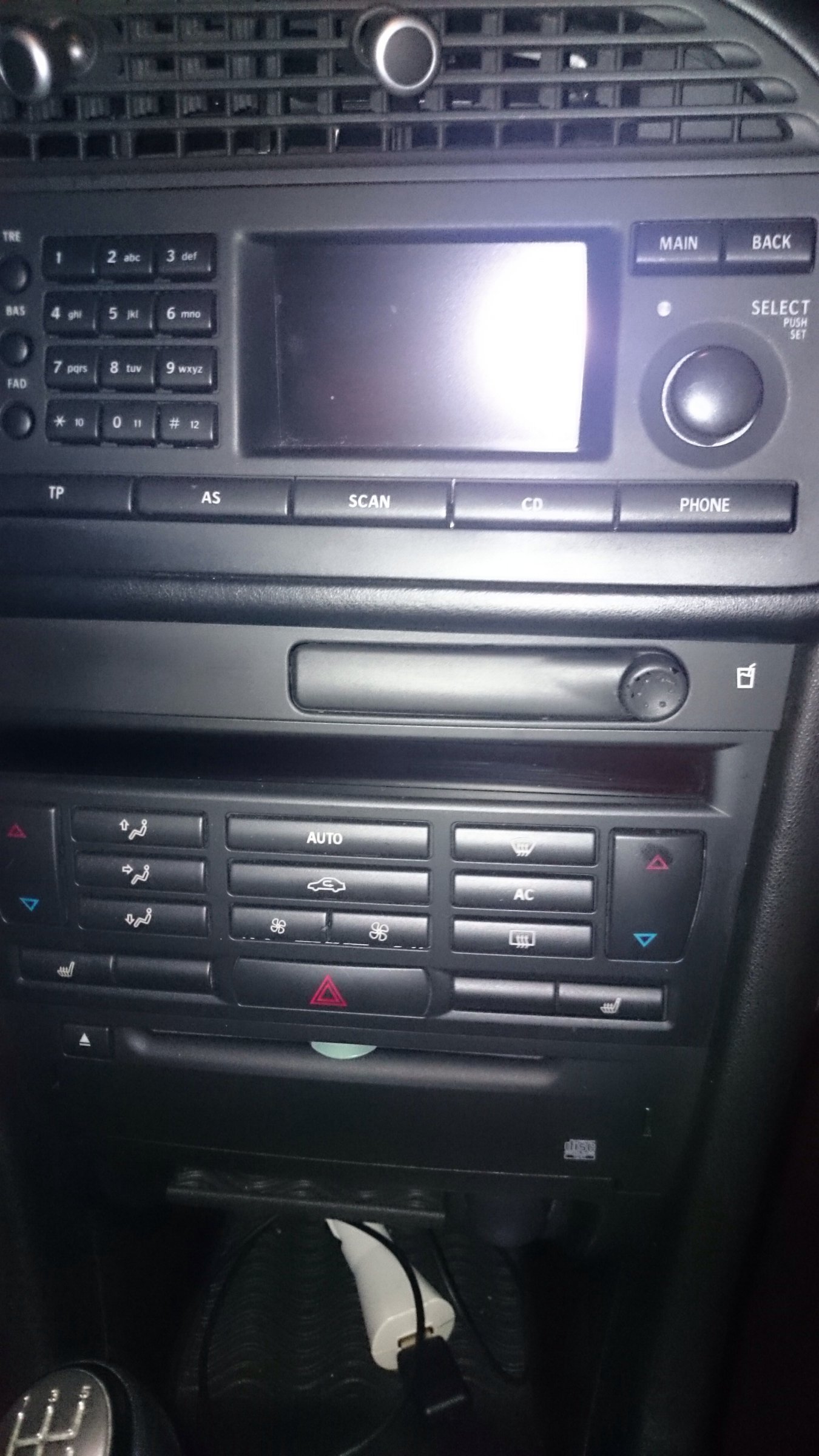

wir haben ja eben unser neues 9-3 Cabrio abgeholt und waren ziemlich enttäuscht vom Sound im Auto.
Die Bässe aus den Türen waren kaum zu vernehmen, die Höhen schepperten.
Hat schon mal jemand da was verändert oder so?
Bin für jeden Tipp dankbar, als Musikliebhaber war die originale Anlage in meinem VW von2001 deutlich besser...
Ein Bild von der Anlage habe ich beigefügt
VG
Heiko
Das sieht wie ein Infotainment 150 das "alten" Systems mit Optischem Ringbus aus, das ist schon etwas aufwändiger zum nachrüsten/ aufrüsten............

Was liegt denn da in der Ablage unterhalb des CD-Spielers? Hat das etwas mit dem Audioproblem zu tun?
Das ist nur der 12V - USB wandler zum Handy laden

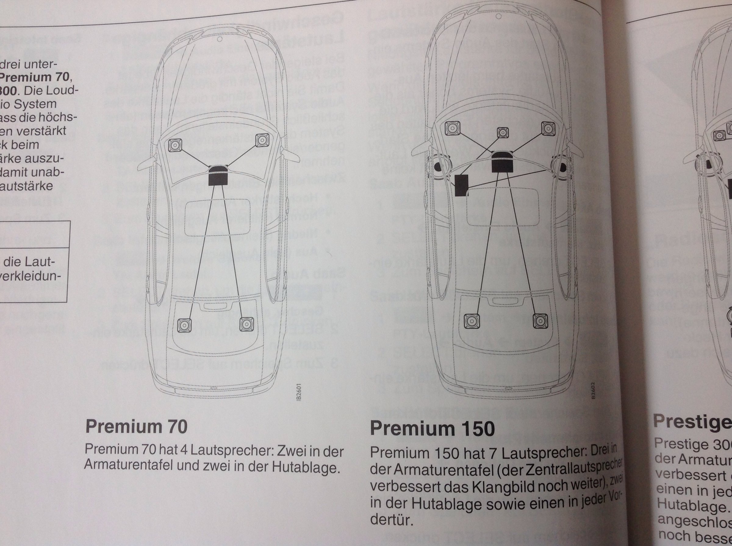

Irgendwo in dem Bordhandbuch ist eine Erklärung wo die Boxen bei welchem System sitzen, zumindest war es mal bei meiner Limo so.
Ich meine aber auch, dass es das 70er System sein könnte, wenn es wirklich so grottig klingt. Guck mal ins Handbuch und such die einzelnen Boxen ab. Vielleicht hilft dir das auch schon!
Tja, dann wird es wohl nur das Premium 70 sein (siehe Foto).
Warum man das dann Premium nennt, weiß ich auch nicht, klingt eher nach cassettenrekorder aus dem 80ern.
Weiß jemand, ob man das irgendwo ermitteln kann, welches Audio System verbaut ist? Und hängt das Boxensystem mit dem Saab Infotainment zusammen, oder sind die Systeme frei kombinierbar??

ja, Radio an machen, Ohren vor die Tür halten - wenn etwas kommt, dann ist es das 150er wenn du nichts hörst, hast du das 70er. Und dann das gleiche, ob du vorne vor der Windschutzscheibe auch Boxen hast. Den Unterschied sollte man hören...
habe gerade den hörtest gemacht...
Die Türen sind leise, aber im Armaturenbrett sind alle 3 Boxen bestückt,
die Mitte ist auch an.
Hinten beide sowieso...
Was ist das nun??????

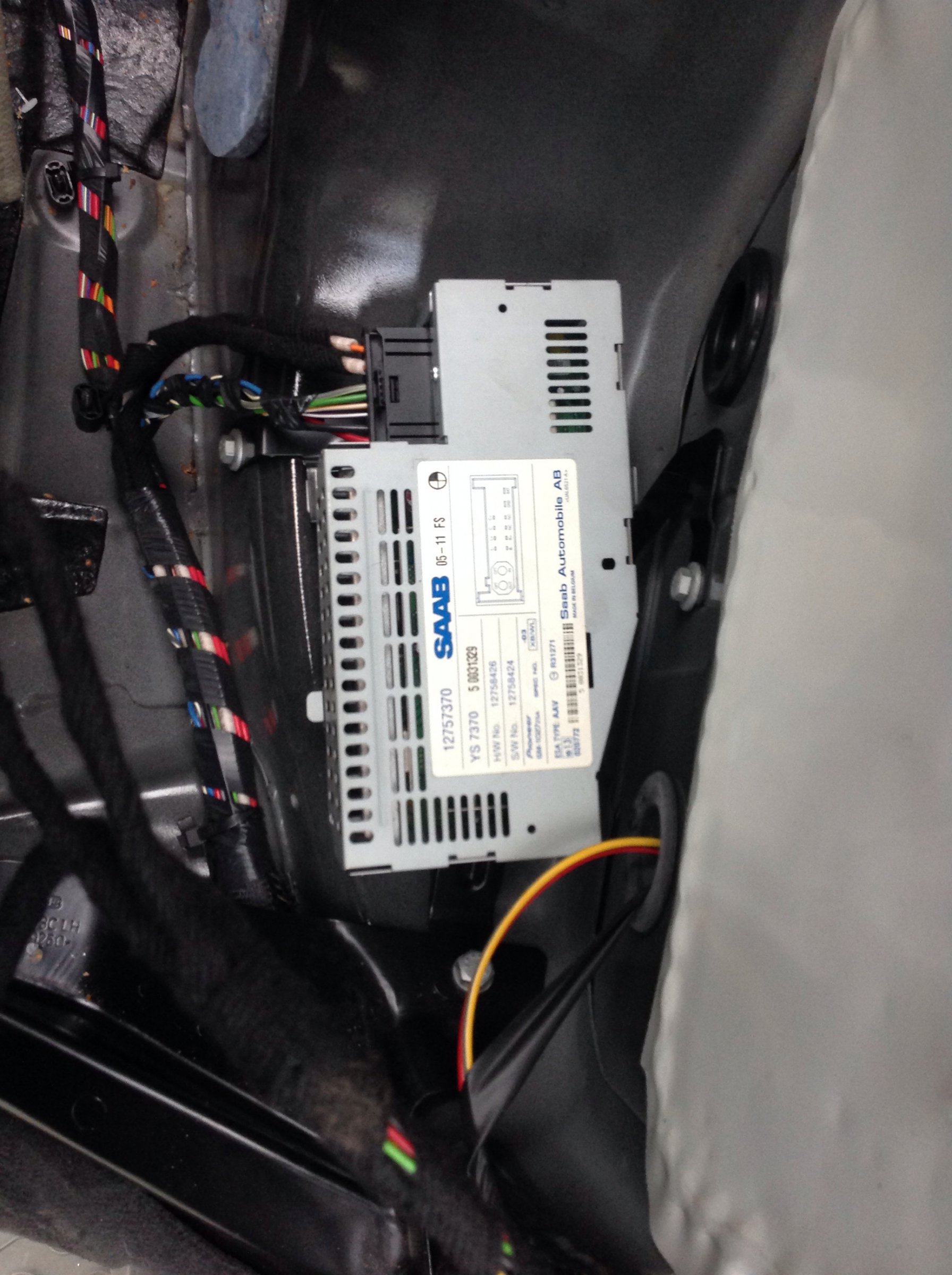

Oft geht der Verstärker, der für die Türlautsprecher zuständig ist, kaputt. Weil dieser neu sehr teuer ist (1200 Euro) und gebraucht sehr schwer zu bekommen ist, wird oftmals der defekte Verstärker einfach abgeklemmt (bzw. abgemeldet, weil er ja über Lichtleiter mit den anderen Komponenten verbunden ist) und somit gibt es dann natürlich auch keinen Mucks aus dem Türbereich. Dieser Verstärker ist beim Cabrio hinter der linken Seitenverkleidung bei den Rücksitzen platziert.
Anleitung zum öffnen des Bereichs, wo der Verstärker sitzen soll??
Dann könnte ich da mal nachgucken...
Zunächst muß die Rücksitzbank ausgebaut werden (Rückenlehne und Sitzbank). Dann Lautsprechergitter ausbauen (vorsichtig mit Schraubenzieher raushebeln). Hinter dem Lautsprechergitter sitzt eine Schraube, diese rausdrehen. dann sollte sich die Verkleidung nach oben rausheben lassen. Der Verstärker sitzt hinter der Seitenverkleidung und ist etwas größer als eine Hand. Achtung, der Verstärker sitzt hinter der linken Seitenverkleidung, nicht hinter der rechten.

Habe den wähne jetzt zerlegt, Verstärker ist da (also 7 Boxen System).
Der Center LS funktioniert, nur beide Bässe in den Türen nicht. Der optische Bus ist auch iO, zieht man den Stecker ab ist der Kreis unterbrochen und das Radio geht gar nicht. Wieder dran geht alles wie vorher.
Meint ihr, die Endstufen für die Bässe sind defekt?
Ich könnte den Verstärker morgen in der Firma mal durchmessen, irgendwelche Kurzschlüsse in den Transistoren wird man ja messen können, oder?
Für Tipps jederzeit dankbar
Durchmessen wäre sicher sinnvoll, wenn man es kann. Beim FSH wird nach meiner Erfahrung nicht gemessen, sondern ein anderer Verstärker eingebaut und dann einfach ausprobiert. Das könnte ich auch anbieten (in Backnang). Habe nämlich einen Ersatzverstärker rumliegen, der noch auf seinen Einbau wartet.
Achtung, es könnten an den Türlautsprechern auch die Stecker abgezogen sein (warum auch immer). So war es nämlich bei mir. Zumindest beim rechten Türlautsprecher. Der war defekt und hat, nachdem ich ihn wieder angestöpselt habe, ein fürchterliches klirrendes Geräusch von sich gegeben. Dann habe ich den Lautsprecher ersetzt. Ging immer noch nicht. Aussage vom FSH: der defekte Lautsprecher hat die Endstufe des Verstärkers beschädigt (?!?). Jetzt habe ich nur den linken Türlautsprecher in Betrieb. Mir fehlt gerade die Zeit, den Verstärker zu tauschen.
Tipp 1: Es kann sein, dass ein getauschter Verstärker durch den FSH an das System angemeldet werden muss. Hat man mir beim FSH zumindest so gesagt.
Tipp 2: Die Gitter der Türlautsprecher sind eingeklebt und lassen sich nicht mit dem Schraubenzieher raushebeln. Ganze Türverkleidung abbauen!
Ok, ob die Boxen in den Türen abgeklemmt sind kann man ja auch am Stecker des Verstärkers messen.
Das werde ich morgen alles mal machen und mich dann um einen neuen Verstärker besorgen oder die Bässe anklemmen. Danke schon mal
