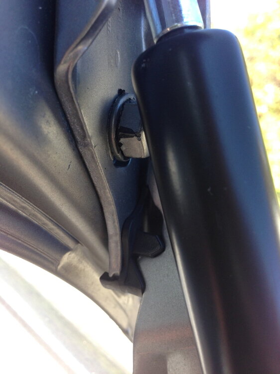

Grundsätzlich ist der Dämpfer auf den Kugelkopf geklippst. Dazu gibt es aber noch einen feinen Sicherungsring, den man im Eifer des Gefechts übersehen kann, von Korrosion verdeckt ist. Unterhalb vom Kugelkopf kann man einen Sicherrungsring erkennen, der unterhalb der Pfanne herumgeht. Diesen kann man lösen und um den Dämfer herumschwenken und dann herausziehen.
Auf der rechten Seite muss der Dämpfer nach oben gehalten werden, um an den Sicherungsring heranzukommen.
Kugelkopf unten:
Hier ist es schon sehr einfach zu sehen. Es gibt da eine Klammer, unter die man mit dem Schraubendreher drunterfahren kann. Wenn man dies macht wird in der Pfanne die Klammer zurückgezogen, die normalerweise den Kugelkopf umschliesst und sichert.
Einbau der neuen Dämpfer. In der Regel wird man meinen, dass der neue Dämpfer ca. 4-5 mm zu lang ist. Obwohl nur 680 N (ca. 68 kg) auf dem Dämpfer steht, kann man ihn nicht wirklich eindrücken, schon gar nicht um ihn einzuhängen. Der Heckdeckel lässt sich nicht weit genug öffnen. Um den Dämpfer dann doch einbauen zu können, muss auf beiden Seiten der schwarze Kunststoffanschlag demontiert werden und die Heckklappe geht um das benötigte Mass auf. Der Anschlag ist im Bild unterhalb der Schraub zu sehen.
