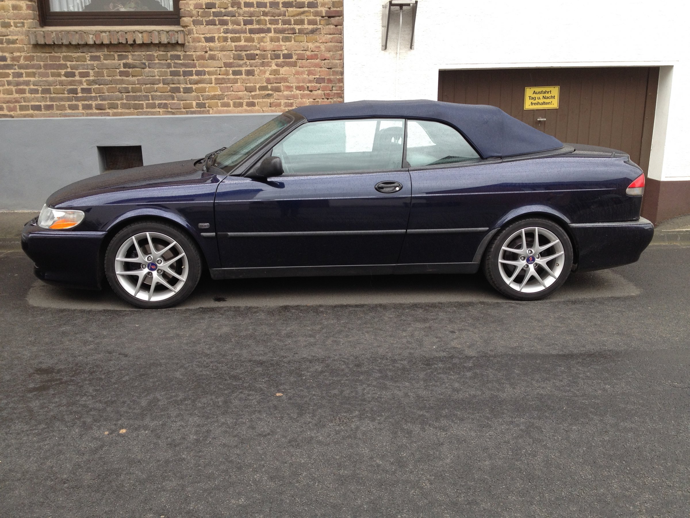

Diese Felge muss eh eingetragen werden, es gibt keine Freigabe seitens Saab dafür…ich habe irgendwo ein Foto wo diese Felge verbaut ist an einem 9-3I, ich muss mal nachgucken…
Eine Eintragung liegt im Ermessen des Prüfers…physisch machbar ist es……
Das sieht ja optisch gar nicht mal verkehrt aus. Also muss ich mir einen TÜV Abnehmer besorgen, der saabfreundlich ist:)
