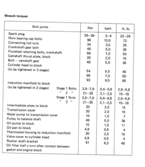

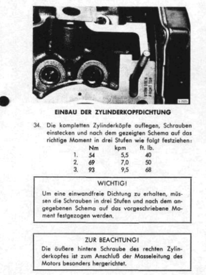

Aktuell habe ich einen 1967'er Modell da, das eigentlich ziemlich gut ist, wäre da nicht der Motor, der an der Kopfdichtung Wasser verliert. Sehr wahrscheinlich eine Nachlässigkeit des letzten Halters, der die Kopfschrauben nach den ersten 1000km nicht nachzog.
Ich habe schon eine Anfrage gestartet, in der ich nach den Anzugsmomenten frage. Haynes ist mir bekannt, aber eben auf englisch. Wenn also jemand die Werte in einer deutschsprachigen Anleitung für mich hätte, wäre ich dankbar.

Sooo schwer ist die Übersetzung doch nun nicht !?
anzgliches.png.c6536790bc6959375f1a299c8bc68648.png kopf.png.21dbec0aa80bb09c791df24008a42d07.png
