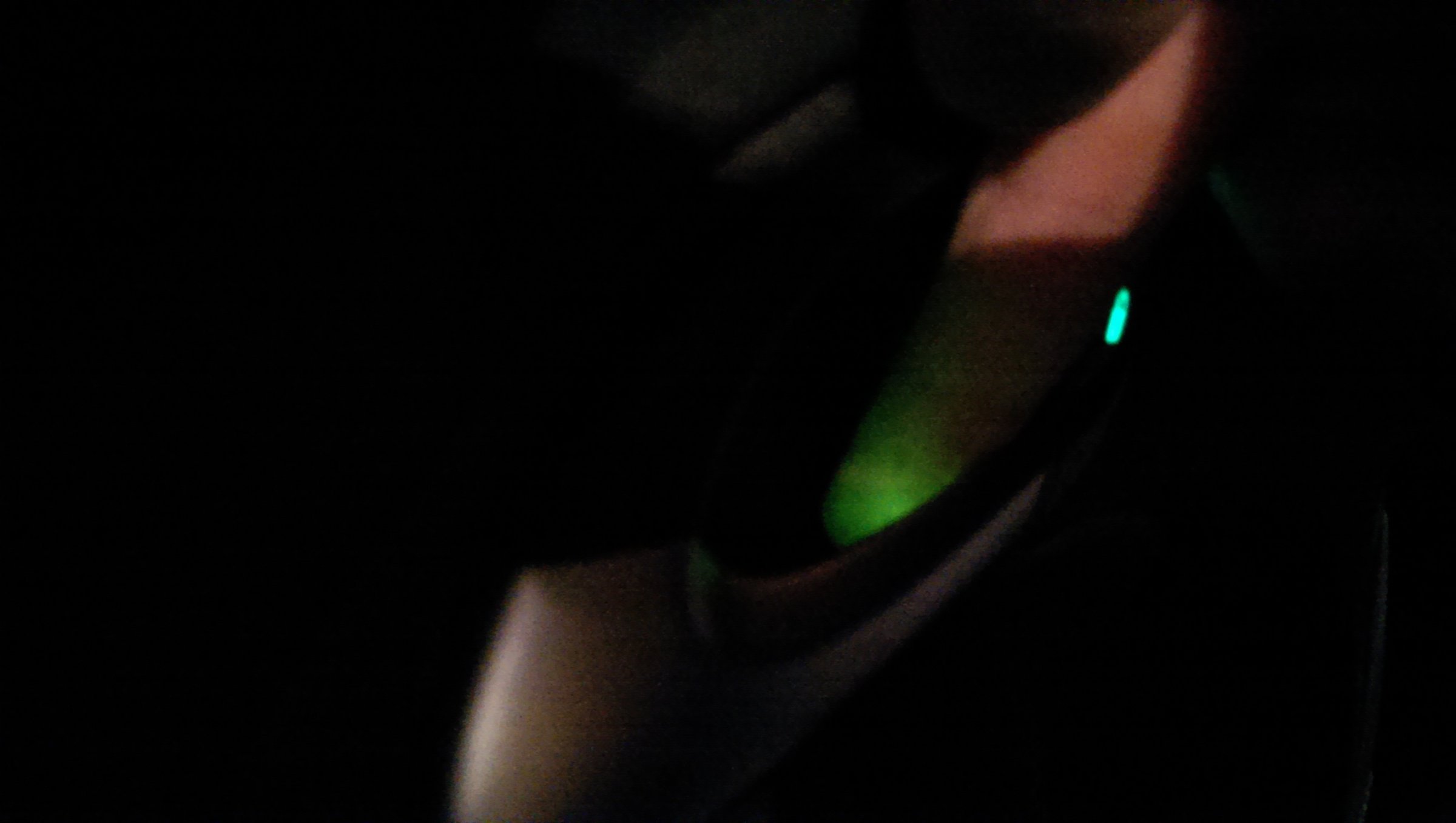

so, habe heute mal mit ner ambientbeleuchtung in den griffschalen angefangen. vorne ist es nun drin. hinten kommt nächste woche.
sehr sehr geil, wie ich finde. ist optimal geworden.
sehr dezent dunkel und die griffschale wird gut indiekt ausgeleuchtet, man sieht die LED nicht.... kommt leider nicht ganz rüber auf dem foto.
led in den spiegel kommen auch noch, wenn ich das ding mal auf bekomme ohne zu zerstören.
Wo wurde denn der Strom für die LED abgegriffen? Sin die LED's dann einfach "stumpf" an das Kabel gelötet? Fragen Fragen Fragen.....
Interessieren würde mich das auch für meinen. :ciao:
Die LED sind an die Stromversorgung für die boardbeleuchtung angeschlossenen. Sollen ja aus gehen wenn ich das Licht abschalten. Wie du verbindest ist egal.
Ich habe die LED mit nem Kabel verlötet und dann per lüsterklemme angeschlossen.
so, das selbe nun noch fürs ablagefach neben dem zigarettenanzünder gemacht. ach da finde ich es sehr denzent beleuchtet. wertet den innenraum schön auf.

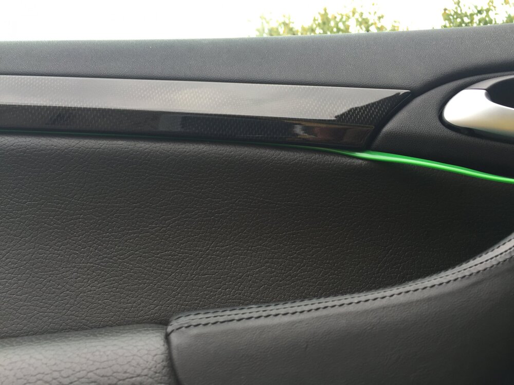

So....Gestern endlich eingebaut nach über nem Jahr
Das Grün wird sehr schön in den silbernen Zierleisten gespiegelt. Sowie vom Schaltknauf.

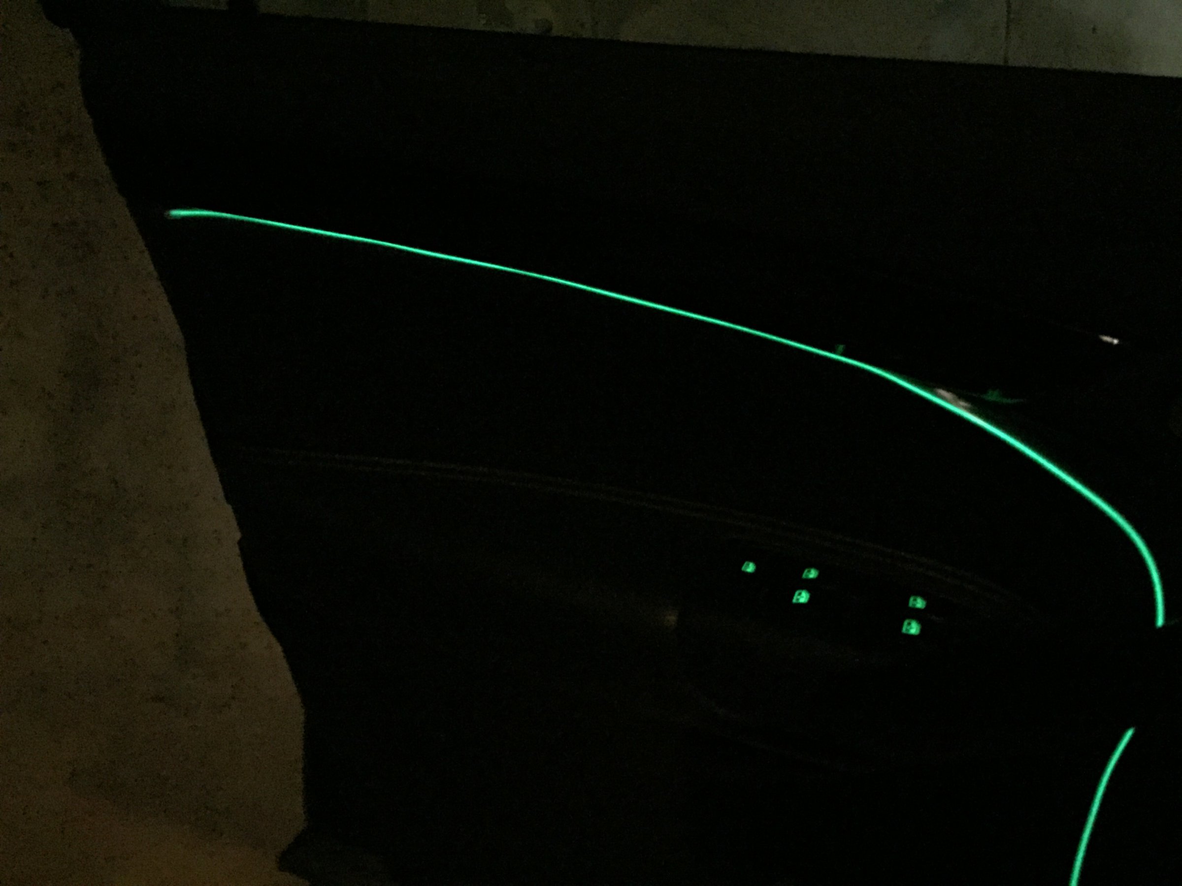

Lieber grün oder weisses Licht?
Wenn würde ich bei grün bleiben, wobei dieses grün wohl auch ein anderes sein wird als im original.
Persönlich würde ich auf diese Leuchtschläuche verzichten, man sieht jede kleinste Unebenheit sofort und außerdem paßt es sogar nicht zum TX.
Aber das muß jeder selber wissen.
Nene, da sieht man keinen Unterschied.
Der Schlauch wird verdeckt angebracht... Nur indirektes Licht.
Der Schlauch verschwindet hinter der Zierleiste.
Man sieht aber die Unregelmäßigkeiten vom Durchmesser, deswegen meine Zweifel !
Ne. Der Schlauch ist nur unregelmäßig reingesteckt. Auf dem Foto ist er auch noch nicht hinter der Zierleiste.
Hinter der Zierleiste sieht man keinen grünen Streifen mehr. Nur Licht das nach unten strahlt...

Wie hast du den Ledschlauch denn unter die Zierleiste bekommen? Ich hab gerade, auf die schnelle bei meinem geguckt, da ist nicht viel Luft. Oder sind die Zierleisten beim TX nur geclipst und nicht verschweißt?
Wo genau greifst du den Strom ab?
Hatte überlegt die LEDs an die Beleuchtung der Fenterheber anzuschließen. Diese hängen ja auch am night panel.
Jan
ist schon eng, aber der schlauch passt unter die zierleiste rein. musst halt drücken. geht auch nur bis zum türgriff. dann leite ich den schlauch hinter die türverkleidung durch eine bohrung.
stromkabel zapf ich aus dem fußraum bzw. vom zigarettenanzünder ab.
die led im fensterheber ist auf eine platine gelötet, da kannst du gar nix abgreifen. nur die led vom türöffner. da kommen aber nur 3V an. da kannst den schlauch nicht anschließen. der schlauch kommt mit nem kleinen trafo. der brummt bei 3V. müssen 12V sein. und da gibt es nix in der tür was an der zündung oder lichtschalter hängt.
