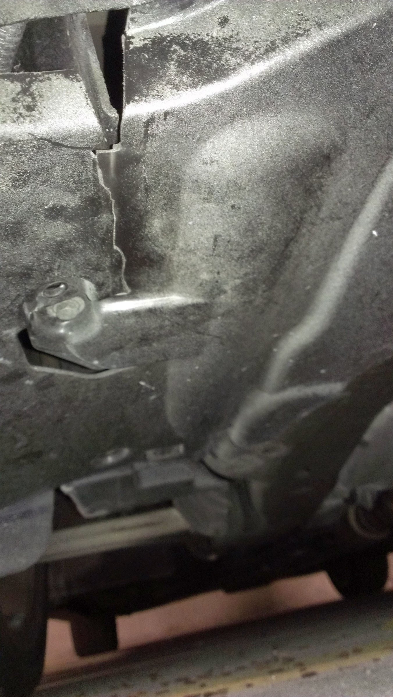

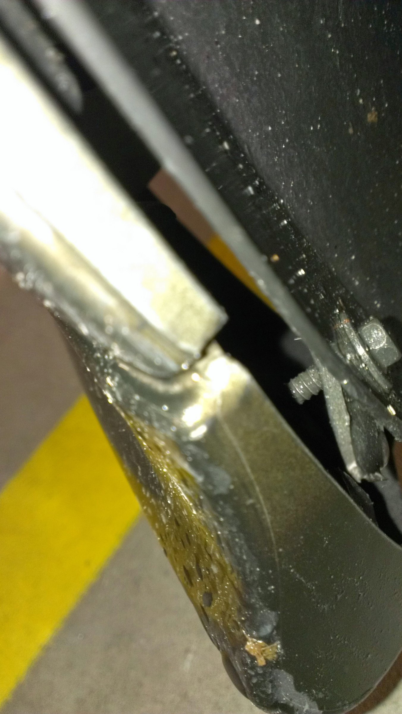

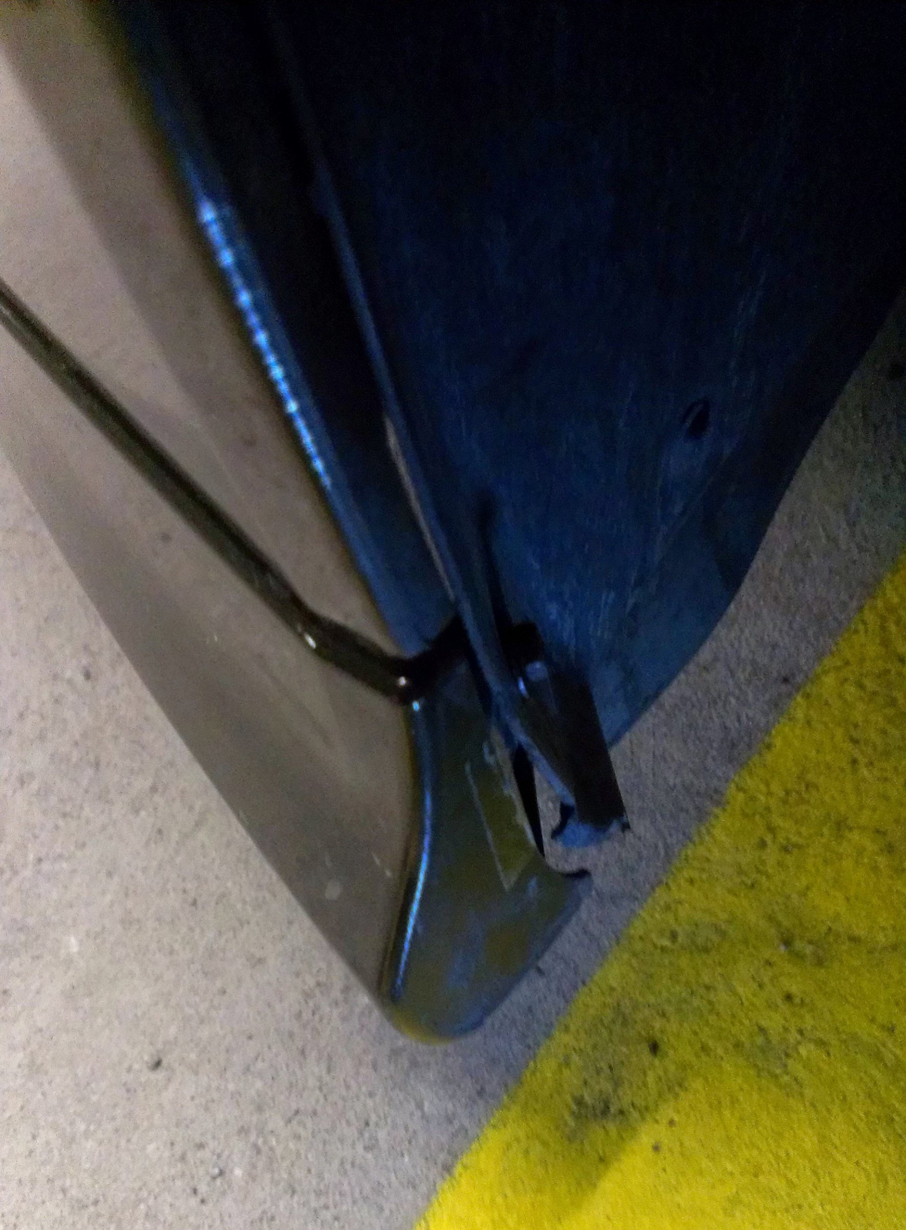

Hallo zusammen,
Habe ein kleines optisches Defekt vorne links im Radkasten.
Es sieht so aus dass die eine Halterung abgebrochen ist. Ich kann die Halterung wieder reinstecken aber nach einer Fahrt sieht es wieder wie auf'n Bilder.
Die Halterung ist irreparabel oder? ich meine ich kann es ja kleben, kritisch wird wenn die Stoßstange mal ab muss.
Aber vielleicht hat jemand ein Tip für mich oder hat jemand das gleiche Defekt schon mal repariert.
Danke!
r
Du kannst das schon kleben,
und zwar das abgerissene Stück der Spoilerlippe, das sich noch an der Schraube der Radkastenverkleidung befindet.
Kleb das wieder an die Spoilerlippe, trocknen lassen und wieder verschrauben, ggf. einen Metall- oder Drahtwinkel mit einarbeiten.

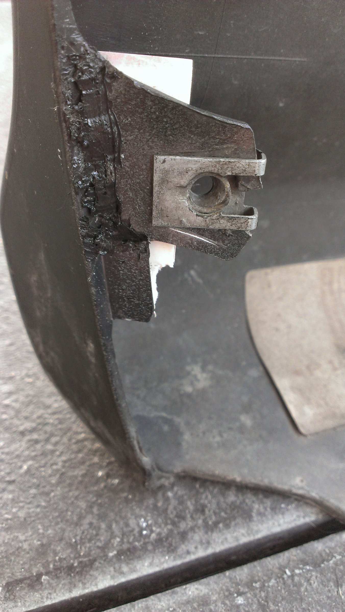

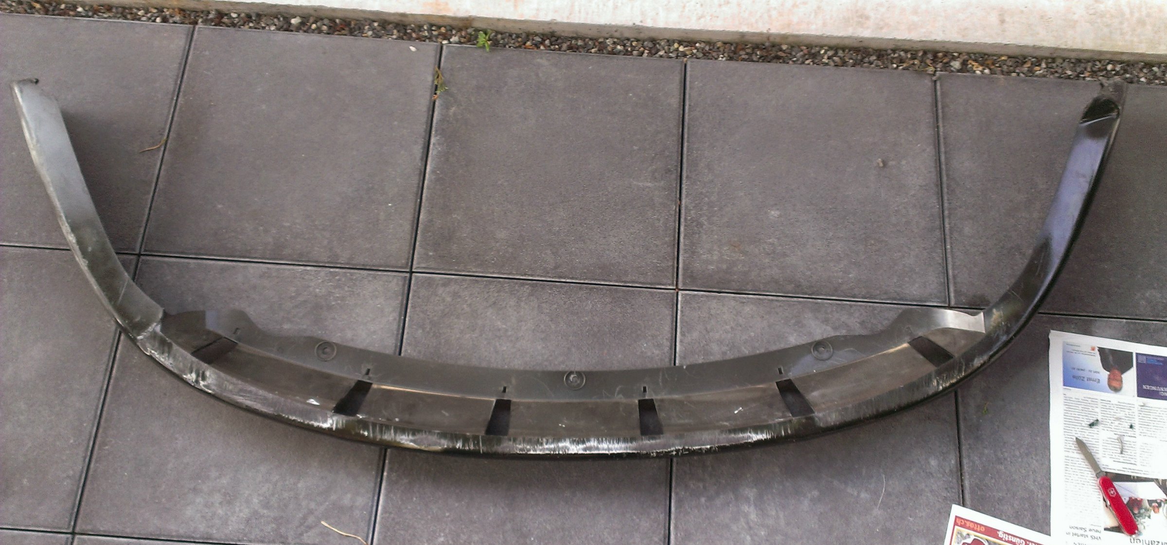

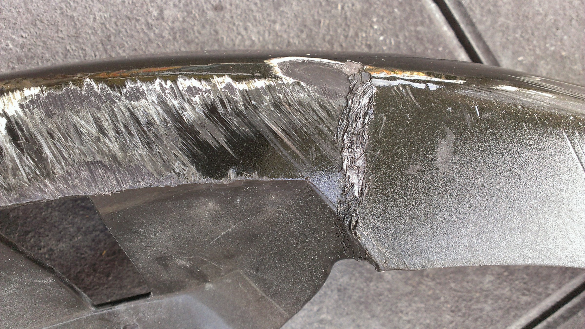

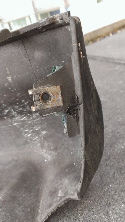

die rep. habe ich letzten Sonntag relativ schnell machen können:
  • Lippe abnehmen (einige Plastik-Stecker waren sehr hartnäckig)
  • Schlauch und Leitung von der Lippe trennen
  • Die Halterung
    • zuerst mit einem Klebeband befestigt
    • ultra starken Sekundenkleber verwendet
    • später mit Lötkolben "angeschweißt"
    • die rechte Halterung habe ich ebenfalls etwas "verstärkt"
    [*]einen anderen Riss am Spoiler ebenfalls geklebt und geschweisst
    [*]Mit Lackstift + Klarlack die schlimmsten Stellen bearbeitet (Foto habe ich vergessen)
    [*]Alles wieder angebaut.
    [*]und es hält! (ich war etwas skeptisch...)
Nochmal Danke!
PS: Spoiler ist von unter richtig zugerichtet... habe es selbst nicht erwartet.

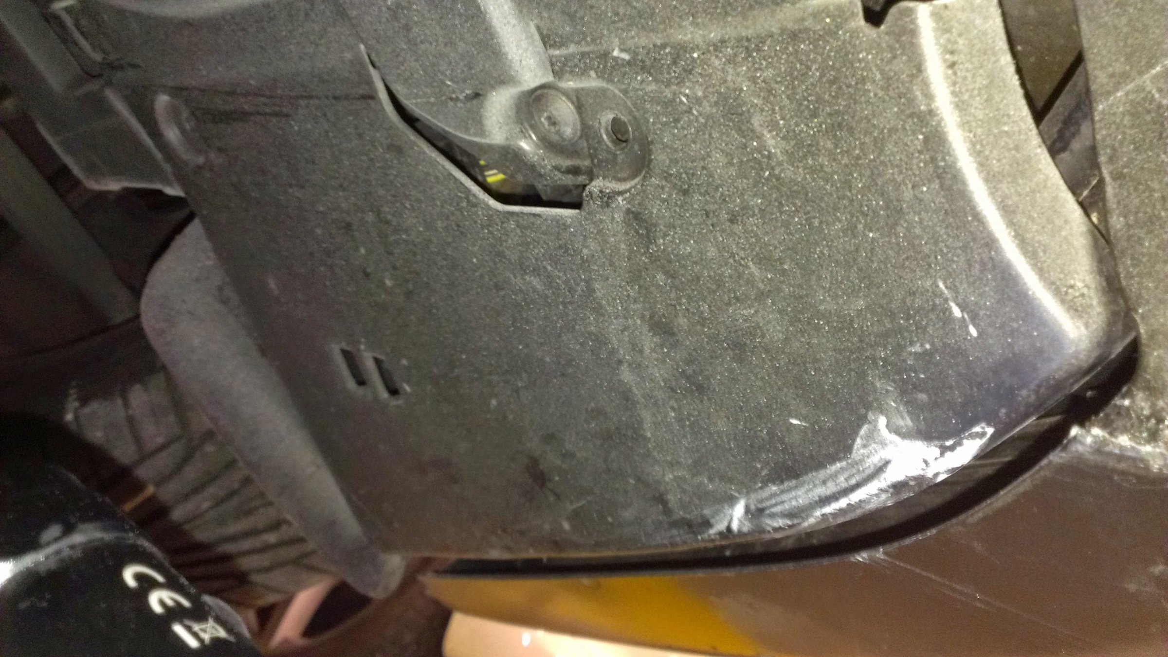

noch etwas... Ganz vorne rechts und links an der Plastikabdeckung fehlen wahrscheinlich jeweils ein Schraube... richtig? oder täusche ich mich?

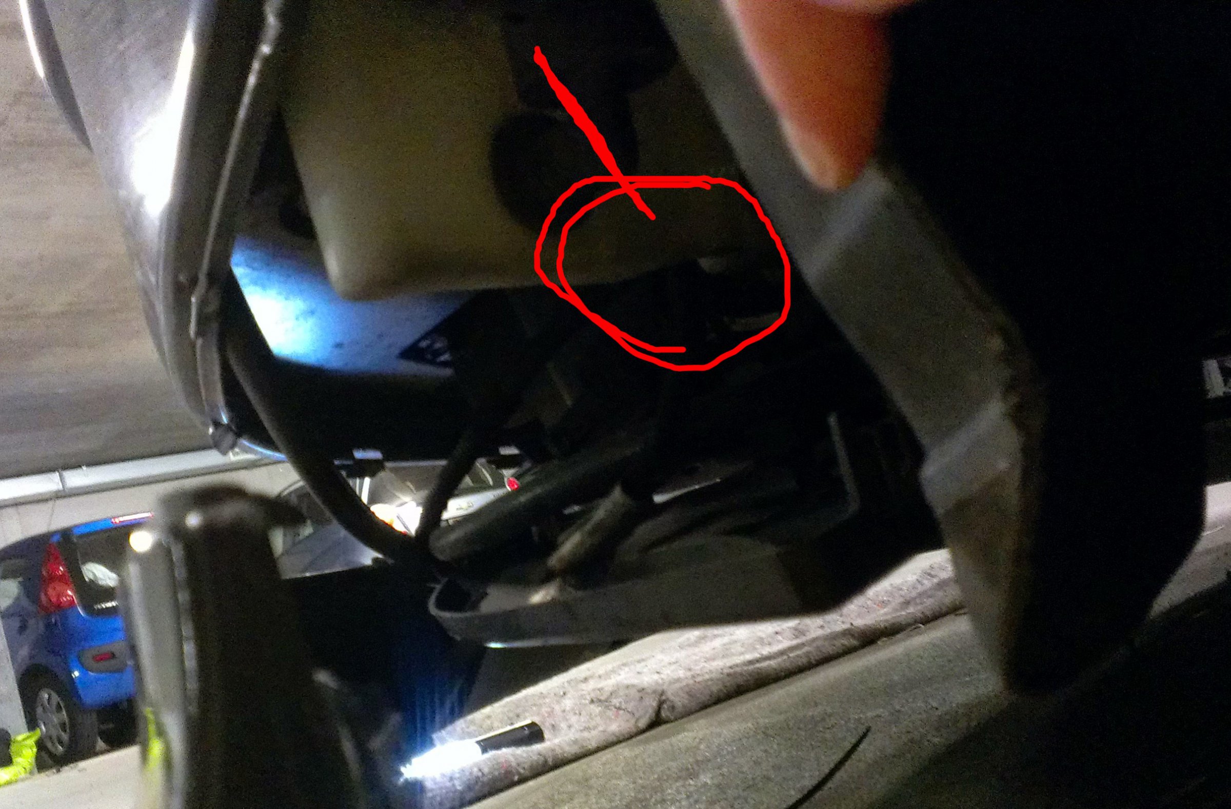

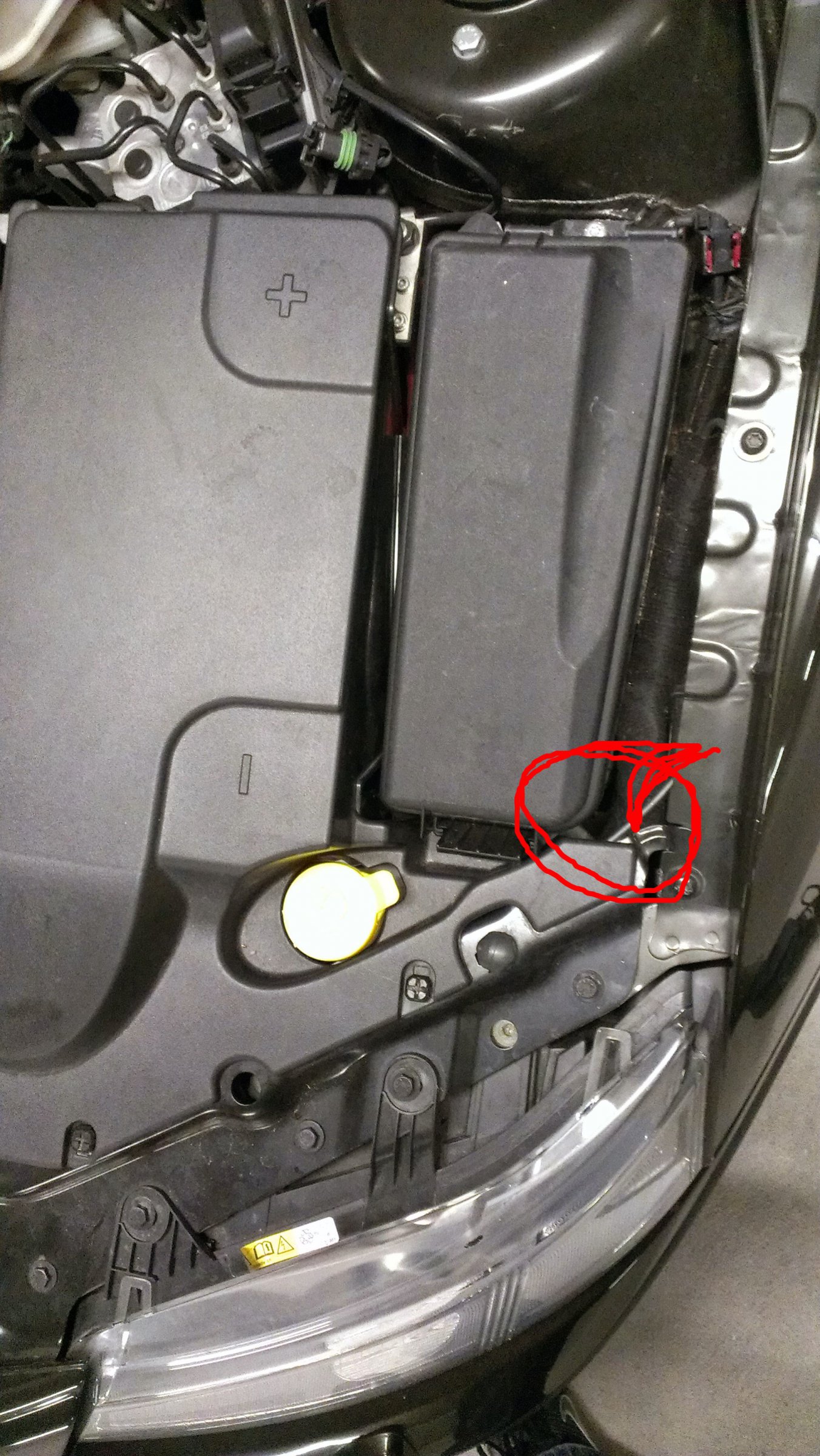

Ich habe mir überlegt die Verkabelung für TFL zu legen. Die Frage ist, ob ein Kabel überhaupt Im Bereich Sicherungskasten, Wischwasserbehäter nach unten überhaupt durch kommt..
Hintergrund: ich will nicht die ganze Frontschürze dafür abbauen. dazu kommt die Waschanlage für Scheinwerfer (die wahrscheinlich auch abgetrennt werden müsste), usw..
Gibt es in diesem Bereich sehr heiße bzw. rotierende Teile? die die Verkabelung dort beschädigen könnten..
In dem Bereich ist nichts was rotiert. Das Einzige was warm wird ist der Nebelscheinwerfer.
