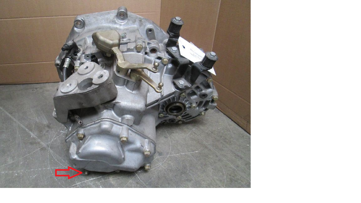

Und eine Stelle fällt mir sofort ein die auch gut zum Übeltäter werden kann.
Wenn man das Vorderrad auf der Fahrerseite abnimmt schaut man direkt auf das Getriebe, dort ist ein Massekabel. Liegt nur sehr ungünstig und wird immer nass (Spritzwasser).
Als ich mienen 9-3 II gekauft hatte und ich Ihn zum Reifenwechsel von unten sah hab ich das sofort gesäubert und eingefettet um Fehler vorzubeugen.
Habe im Netz ein Bild gefunden, Stelle ist markiert.
Gruß Dominic

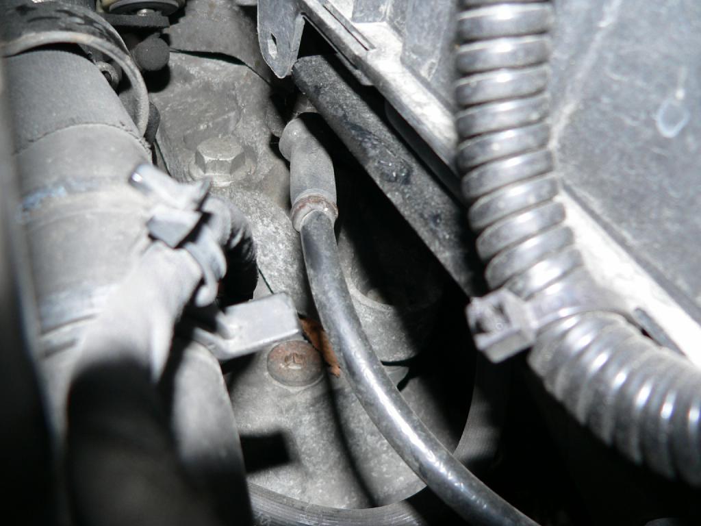

Den Massepunkt, den ich in #4 meinte, ist derjenige auf der Getriebeaufhängung, direkt unter dem Batteriekasten.
Dort ist der dicke Anschluß von Massekabel befestigt.
War bei allen stark korrodiert.
Auf dem Bild ist zwar nicht viel zu sehen, da der Batteriekasten im Weg ist, gibt aber die Richtung vor
