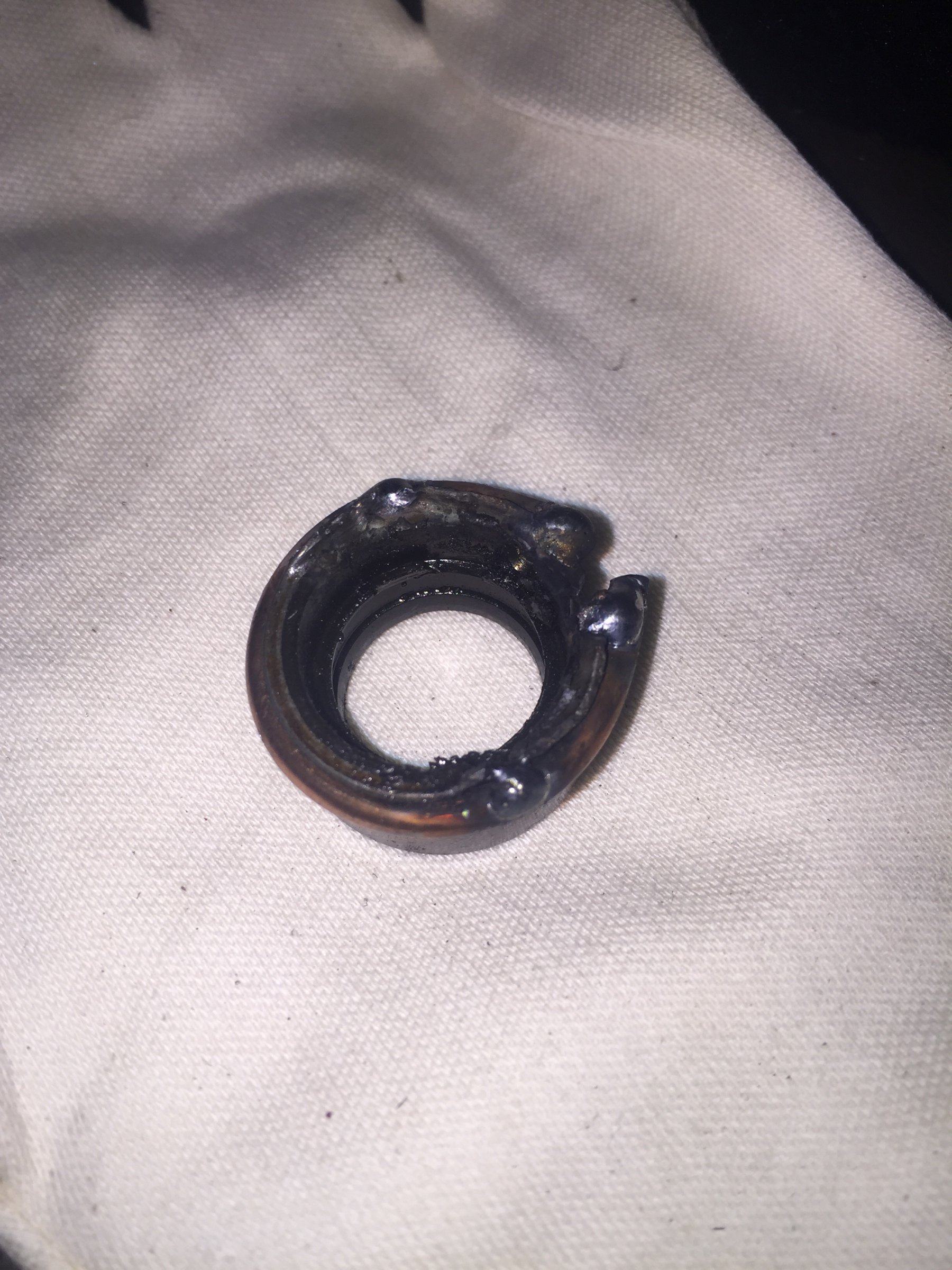

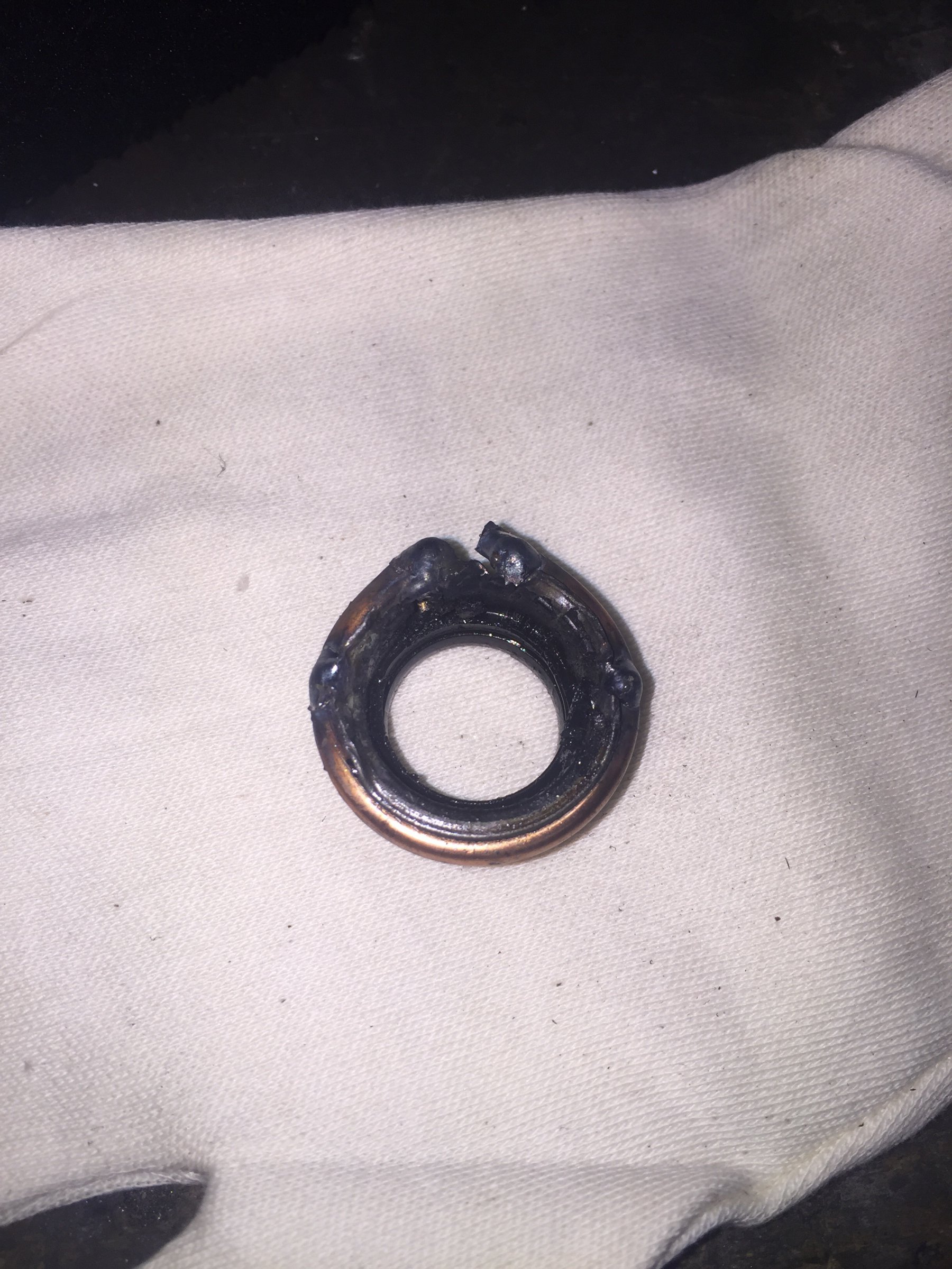

Ich stand heute vor dem gleichen Problem. Leider funktionierte es nicht mit dem Gabelschlüssel und habe dann nach zwei Stunden eine andere Variante gefunden.
Ich habe also einen Schweissdraht genommen, einen Ring geformt und diesen in die Ausbuchtung gelegt. Dann noch vier kleine Schweisspunkte drum und schon hat man eine vernünftige Möglichkeit mit zwei Schraubendrehern leicht hinter dem Schweissdraht zu hebeln. In Summe hat das keine 10min gedauert, allerdings bei ausgebauten Motor.
Anbei mal der Wellendichtring mit dem angepunkteten Schweissdraht.
