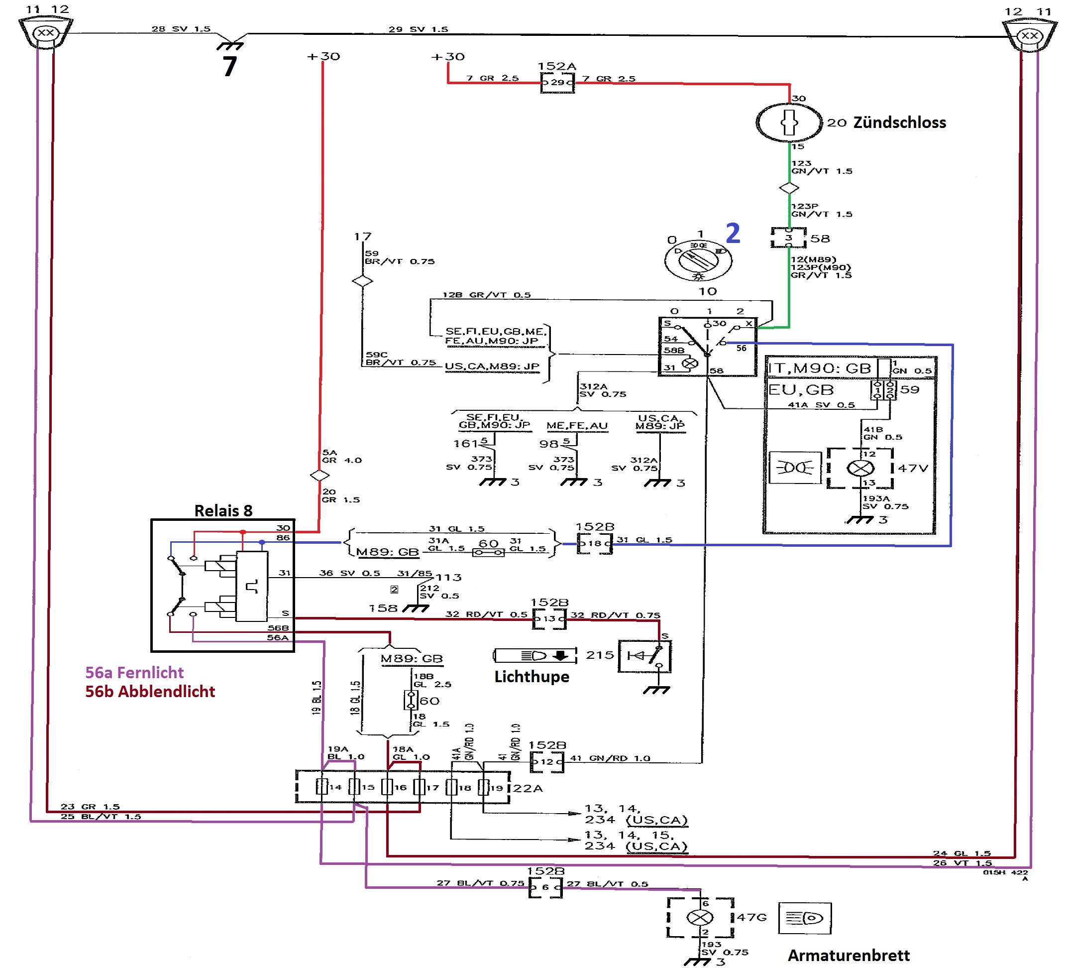

Gestern war Feiertag und heute schon unendlich langweilig. Mein Lichtrelais ist kaputt und eigentlich wollte ich ein Neues bestellen. Dann hab ich mich gefragt, ob das wohl auch mit 2 normalen Relais geht. Hehe. Geht...

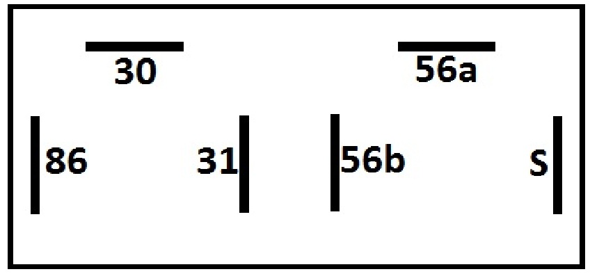

Das ist die Original-Steckplatzbelegung im Sicherungskasten.

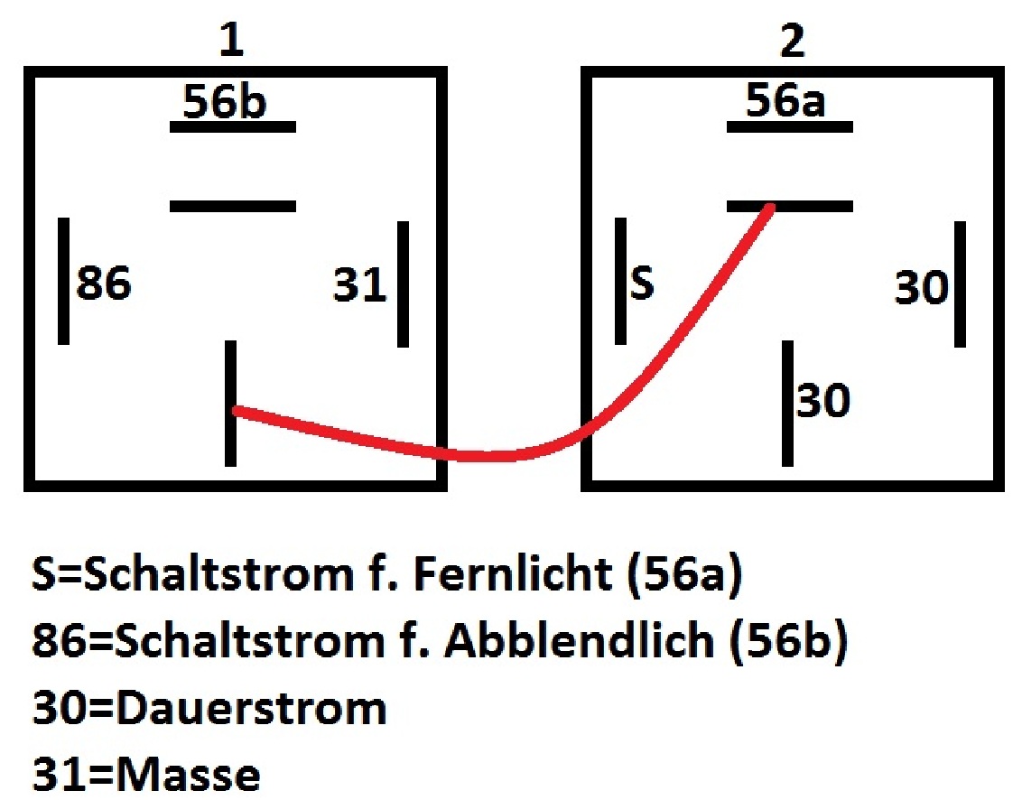

Wenn man also 2 Relais so verkabelt, dass sie den gleichen Effekt haben sollen, dann so:

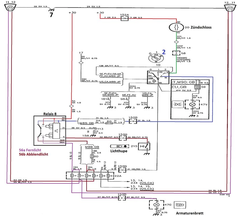

Hier der originale Schaltplan mit Farben, damit man sieht, was so passiert ;)
