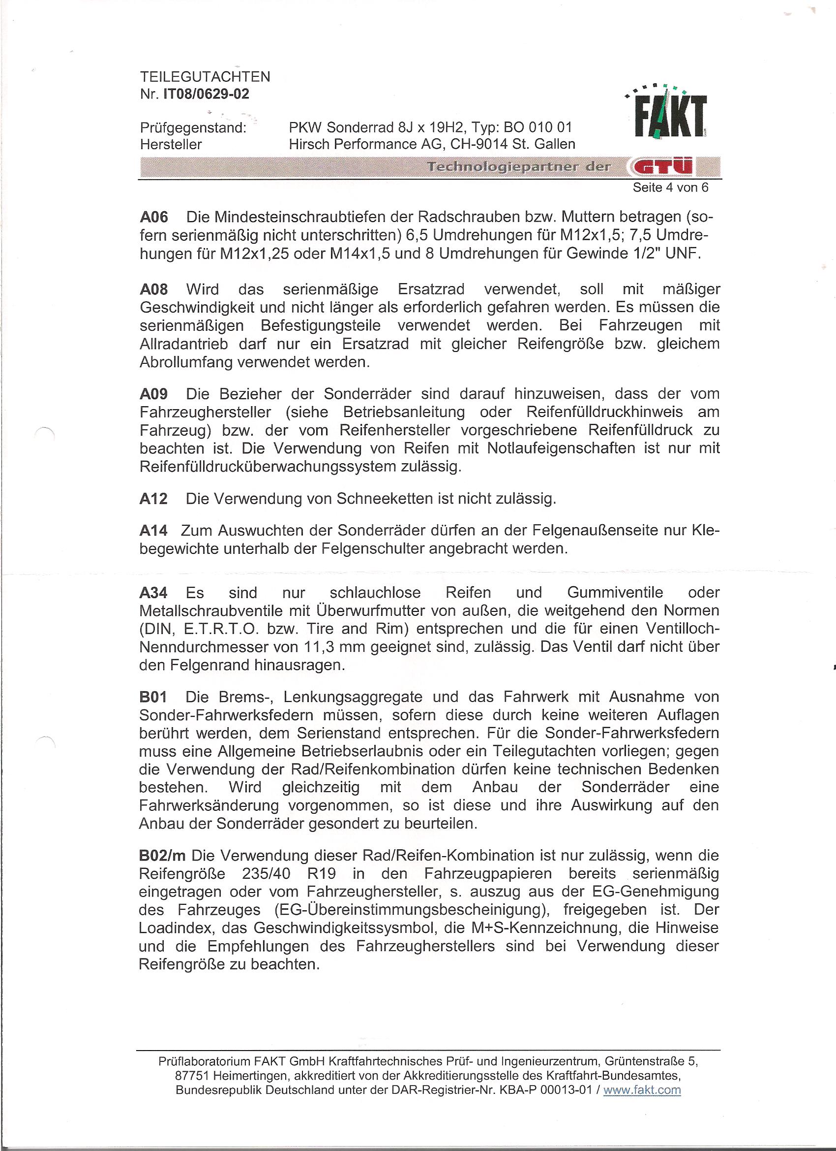

Suche Gutachten für 235/35 R19 Bereifung für den XWD
tach,
möchte gerne auf meinen tx solche reifen ziehen.
hat jemand ein gutachten dafür zufällig??
gruß
Bitte schön!
Zwar für die 19" Hirschfelge, hat aber die gleichen Dimensionen wie die Serienfelge.
sau geil! danke
