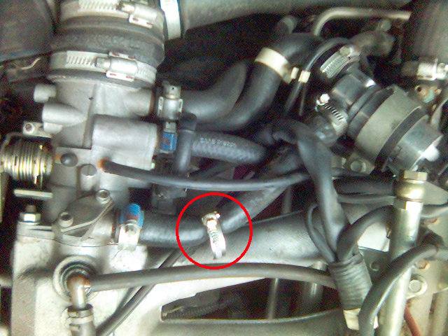

Ich häng mich mal dran, da mein Neuerwerb identisches Phänomen aufweist. Wurde sogar von der Werkstatt durch eine Schlauchschelle so kunstvoll genutzt um dem Wagen die Solldrehzahl zu verpassen. Foto anbei. So ganz sauber scheint mir die Lösung aber nich...
So ein Provisorium hab ich mir auch reingesetzt - ist aber nicht das "gelbe vom Ei"
