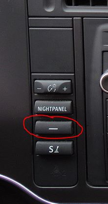

Er meint sicher diese hier:

Die Taste mit dem S und dem stilisierten Schalthebel ist zum ein-/ausschalten für den Sportmodus der Automatik da.
Die Zusatz-/Extrataste ist wohl, denke ich mal, für Garagentor-/Hoftoröffner gedacht. Was sich allerdings dahinter verbirgt weiß ich auch nicht. Ob da eine Schaltmechanik hinter sitzt müsste man nachschauen, verkabelt wird das allerdings nicht sein.

Ich wollte (bzw habe) mir auf diese Taste den Garagentoröffner gelegt.
Leider habe ich es nicht geschafft, die Originalverkabelung zu verwenden. Durchgemessen am Stecker, welche 2 Kabel der Taster schließt und das an den Sender ging nicht. Ich vermute, da steckt auch irgend ein BUS dahinter, weil mit dieser Verkabelung die anderen Tasten nicht mehr wie gewohnt funktionierten. Ein Relais konnte ich auch nicht dazwischen schalten, da die paar mA, die da langfließen, das Relais nicht geschaltet bekamen. Mit Optokopplern wollte ich dann nicht anfangen und habe stattdessen einen einfachen "Federtaster" hinter den Extra-Taster geklebt und dort meinen Garagentoröffner angeschlossen.
(Sowas in der Art: http://www.reichelt.de/Schnappschalter-Endschalter/MAR-1017-0801/3//index.html?ACTION=3&GROUPID=3288&ARTICLE=32743&OFFSET=16&WKID=0&)
