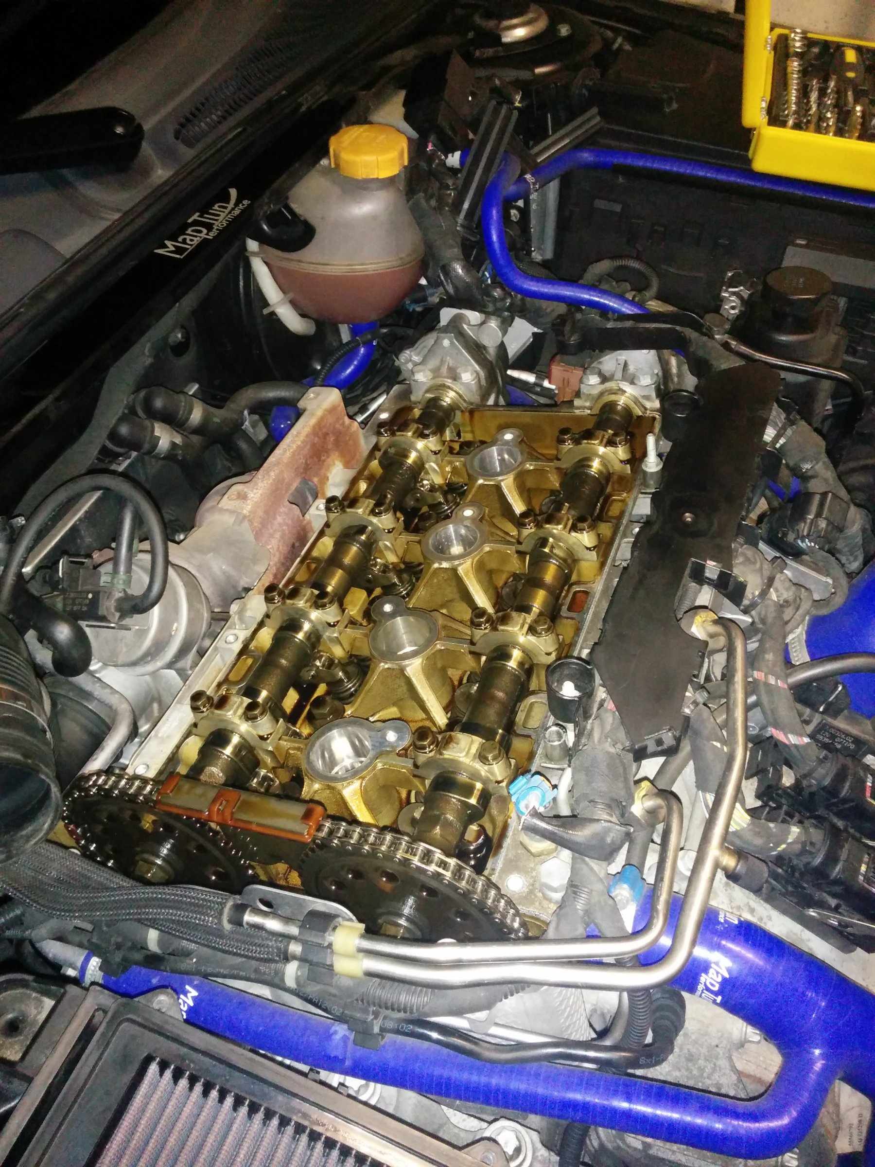

Das Ziel des Threads soll es sein, die Revision meines 9-3 2.0T, Maptun Stage 3 (B207R-Motor) für euch festzuhalten und meine Erfahrungen zu teilen. Das Fahrzeug hat nun 205'000km und soll mindestens noch einmal soviel zurücklegen, Fahrwerk wurde diesen Sommer schliesslich komplett überholt (Bilstein B8, Stabis, etc.).
Nach reiflicher Überlegung und etlichen Offerten (CHF 4000.- und mehr (EUR 3300.-)) habe ich mich dazu entschieden die Revision selbst zu machen!
Mit anderen Worten:
  • Neuer Turbo
  • Steuerketten-Satz
  • Ausgleichswellenketten-Satz
  • Wasserpumpe
  • Antriebsriemen
  • Dichtungen
  • Service-Zubehör
Alle Teile Kosten mich rund CHF 1500.-.
Das grosse Problem bei dieser Art von Revision ist die Verfügbarkeit des Arretierwerkzeugs für die korrekte Nockenwellenstellung EN-48368!
Vielleicht kann mir da jemand von euch helfen? Erst dann kann die Arbeit beginnen.

Warum ein neuer Turbo?
Ohne Not würde ich den nicht tauschen. Der kann ja locker nochmal 100k oder 200k halten...
Steuerketten-Satz, Ausgleichwellensatz, Wasserpumpe, Antriebsriemen inkl Umlenkrollen würde ich auch erneuern . In Sachen Turbo teile ich die Meinung vom aero84 .
Turbo würde ich nicht tauschen .
Der Turbo pfeifft seit einiger Zeit richtig laut und liefert die Leistung nicht mehr kontinuierlich. Aus diesem Grund auch noch den Turbo - dann ist alles gemacht.

Eigentlich bin ich mit dem Motor zufrieden und habe nicht vor das komplette Aggregat zu wechseln.
Aus diesem Grund ist das heute angekommene Paket auch nicht so gross ausgefallen, trotzdem schwebe ich in Weihnachtsstimmung (nur ohne Schnee).
Termin für den Umbau wird sich auf Ende Januar einpendeln aufgrund von harten Lernphasen und noch härteren Prüfungen :-S
Das Paket:
... mit dem Inhalt für die nächsten 200'000km... :
Paket geht jetzt schön in eine Ecke und wird für kurze Zeit zum Staubfänger :-D

wenn du mit der Arbeit fertig bist. Melde dich nochmal. Ach übrigens ich sehe das du auch den Riemenspanner wechselt. Will ich bei meinem auch bald machen. Sieht allerdings sehr eng aus u. denke das dafür die KW-Riemenscheibe weichen muss. Ist dem so? Sorry mit dem Hinweis mit dem neuen Motor hatte nicht damit gerechnet das 1500 CHF doch nur 1280 Euros sind.
Gruß an Alle
gemäss WIS muss da nichts weg. Einfach die Schraube des Riemenspanners lösen, neuer Spanner montieren mit neuem Riemen. Habe keinen Entspanner aber so wie ich das sehe kommt dort ein 1/4 Schlüssel rein. Melde mich
