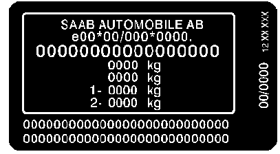

Ist es möglich ein Foto des Aufklebers hier einzustellen (VIN unkenntlich machen...)?

So sieht das Schild aus:

habe jetzt die Plakette erhalten aber diese nachgelieferte Plakette hat nur eine Zeile unten:
56- 6- 5- 1-48-70- - - - -
Die für mich interessante zweite Zeile wo u.A. Bremsen Konfiguration fehlt hier.
Wie war das bei deiner Plakette - hat die ebenfalls nur eine Zeile ?

Hallo Werner,
bei meiner Plakette ist drauf:
1. Zeile Saab usw.
2. Zeile die EU-Zulassungsnr.
3. Fahrgestellnr.
4.-7. Zeile die Achslasten
und in der letzen Zeile erst Nr. mit Buchstaben fürs verbaute Fahrwerk (so ähnlich wie bei dir) und dann folgen in der selben Zeile noch die Buchstaben für die verbaute Bremsanlage.
Aber für die verbaute Bremsanlage brauchts du nicht unbedingt diese Nummern. Aussendurchmesser genügt.
