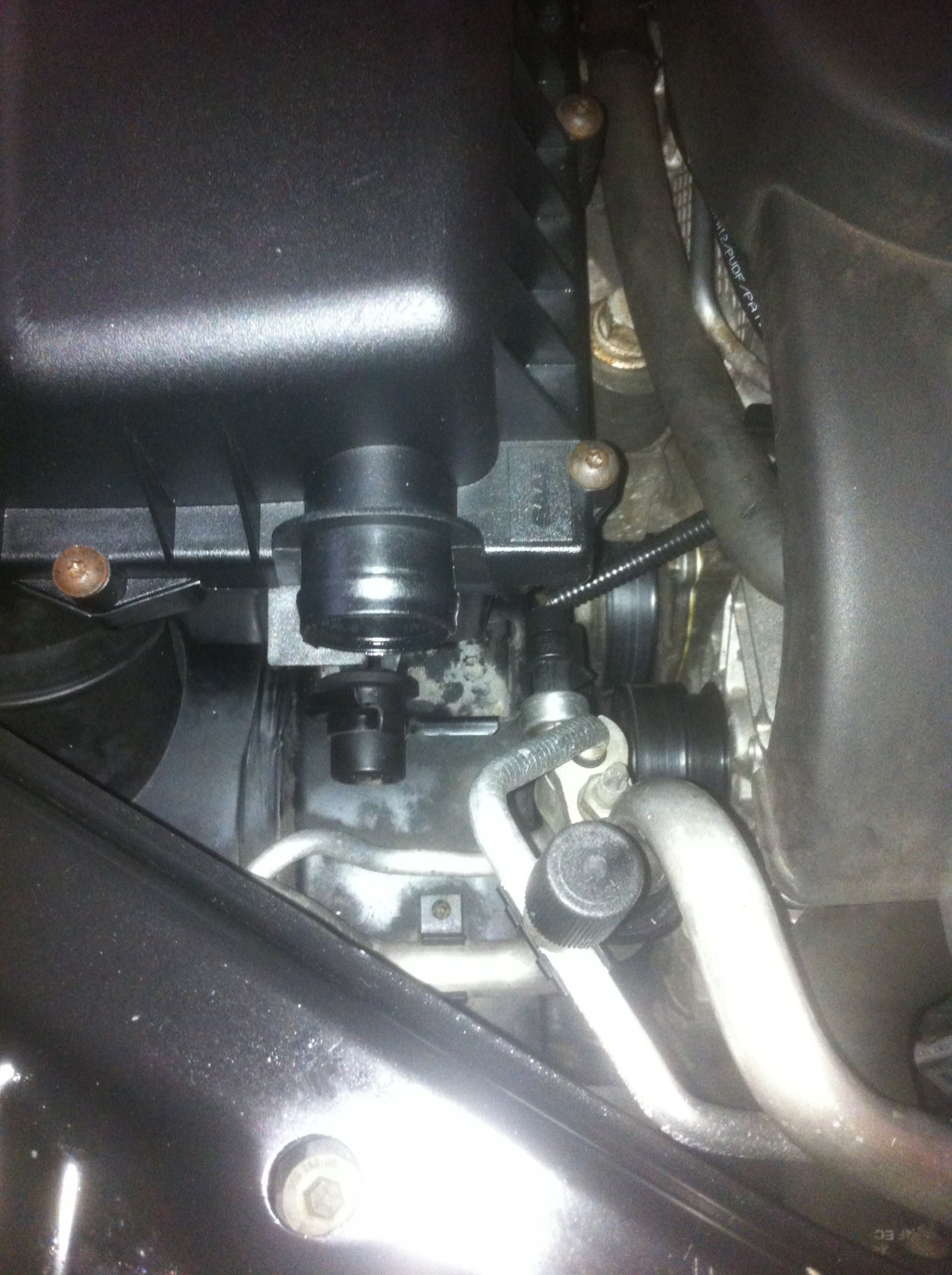

Wisst ihr zufällig welcher Schlauch an die gezeigte Stelle (Bild) gehört. Irgendwie fehlt der bei mir.

Da kam in den ersten Baujahren das sogenannte SAI- System dran……da fehlt nichts bei Dir, das ist irgendwann nicht mehr verbaut worden……
Danke Thomas!
Das war ja schnell repariert :)

Was ist/war ein SAI?
Auch von mir Willkommen zurück und ein feiner Ersatz hast Du da gefunden! :top:
Secondary Air Injection, Sekundärluftzufuhr zur Verbesserung der Abgaswerte...........
Normalerweise ist noch so eine Art Stopfen / Schraubverschluss dort am Luffi Kasten, aber wichtig ist der nicht..da sich dort eh keine Öffnung befindet.
