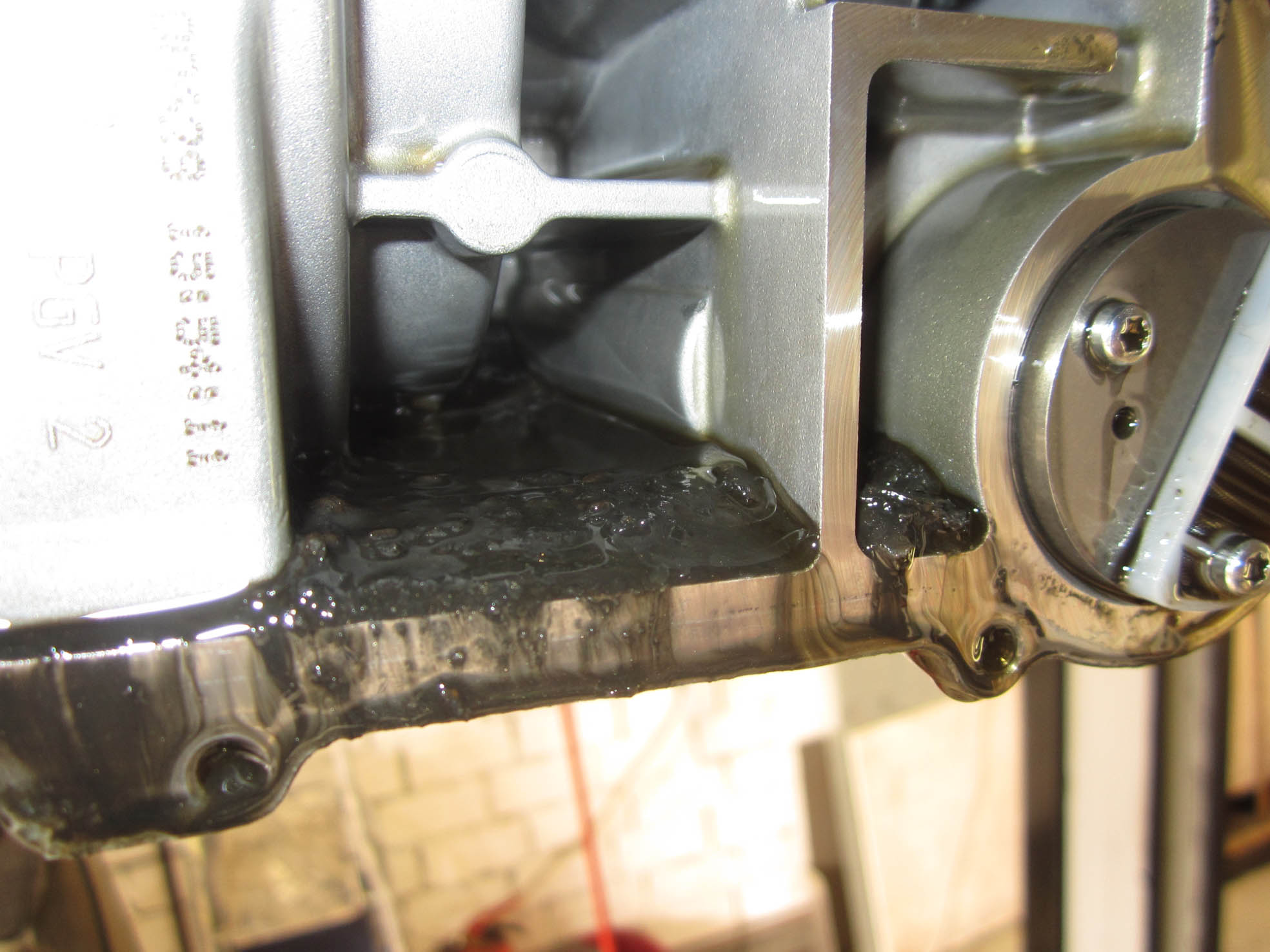

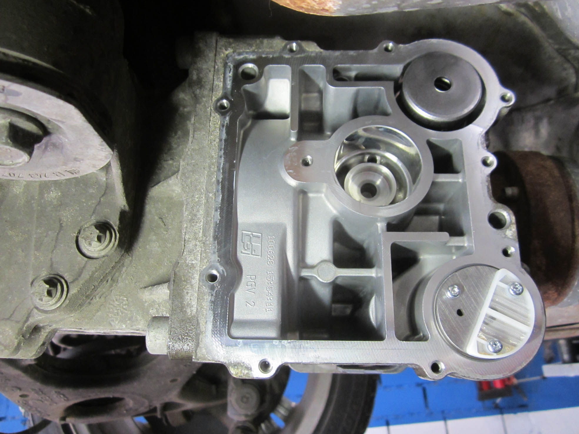

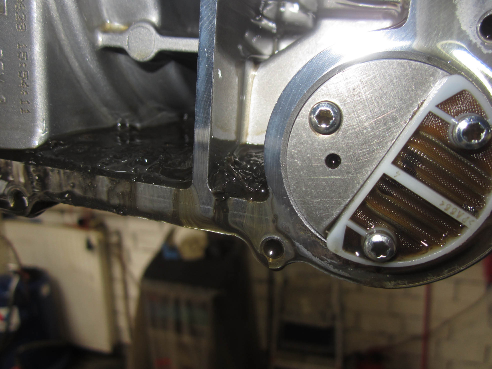

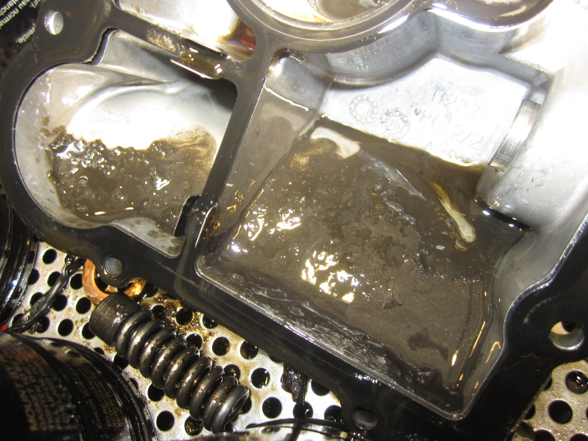

Wie ich schon in der Fehlerliste berichtet hatte, meldete sich mein Display bei ca. 73tkm mit dem Hinweis, dass der Allradantrieb bzw. die Hinterachse zu prüfen sei.
Die Meldung kam sporadisch.
Eine Änderung im Fahrverhalten war bis dahin nur ein Mal zu spüren. Als es (eis)glatt war und alle Räder beim Beschleunigen durchdrehten, klackte und ruckte es hinterher auf festem Untergrund ein oder zwei mal kurz an der Hinterachse.
Heute haben wir dann endlich den längst überfälligen Service gemacht.
Ich kann nur sagen: Krass…!

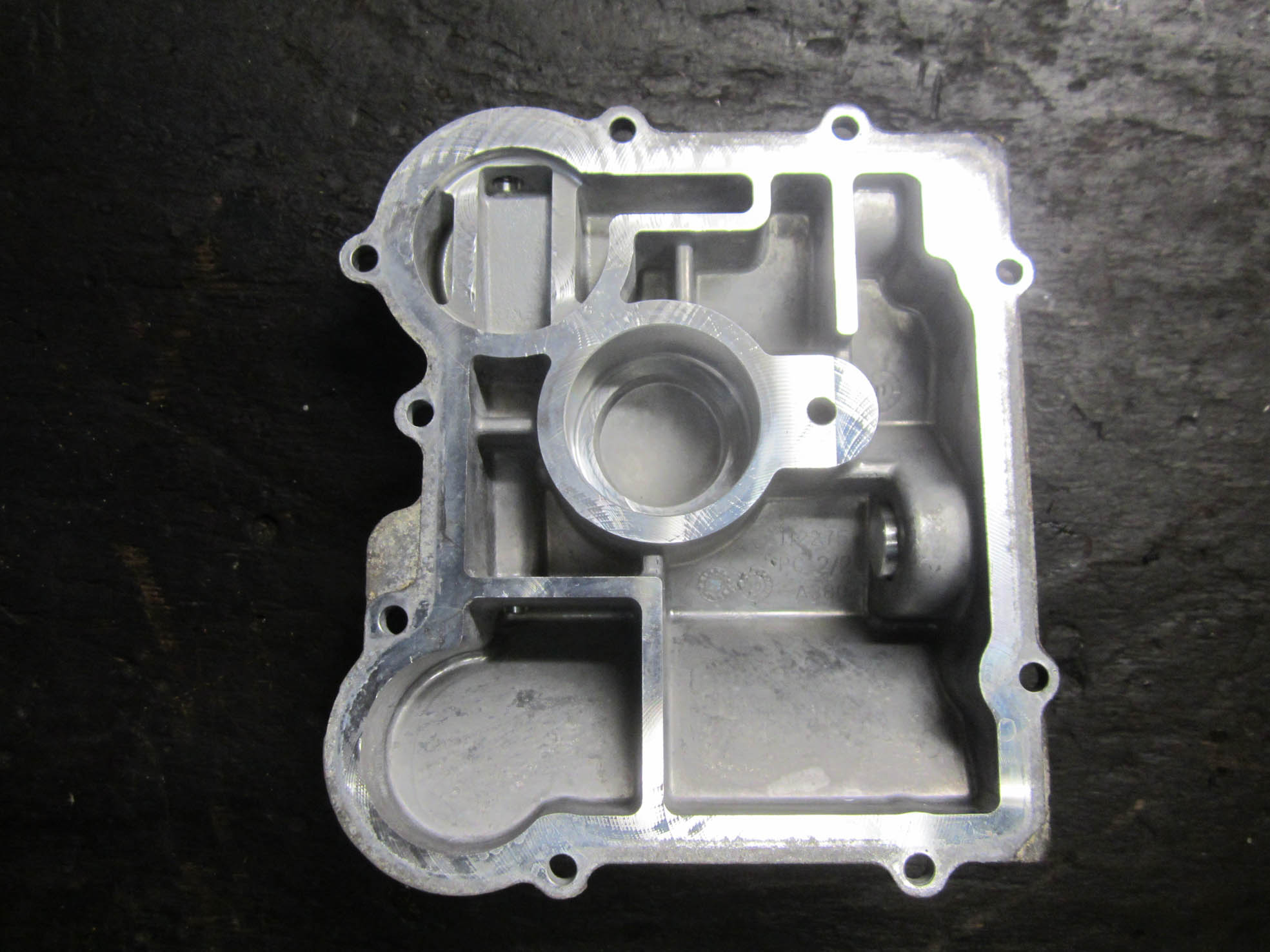

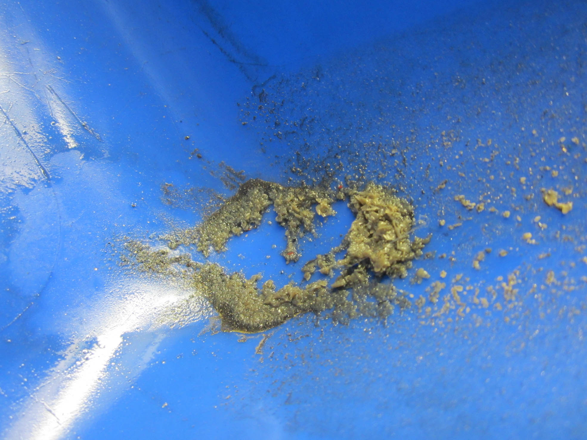

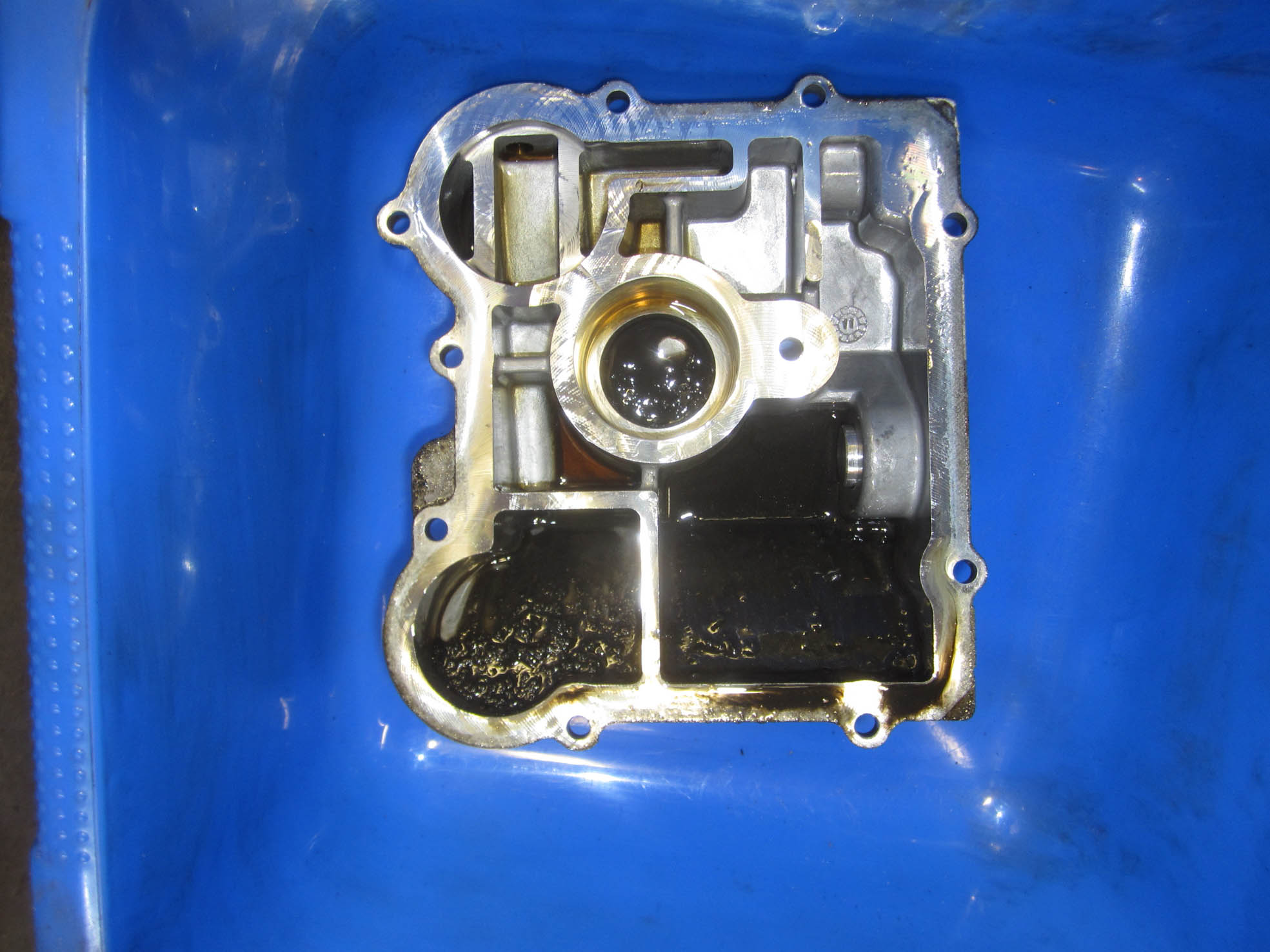

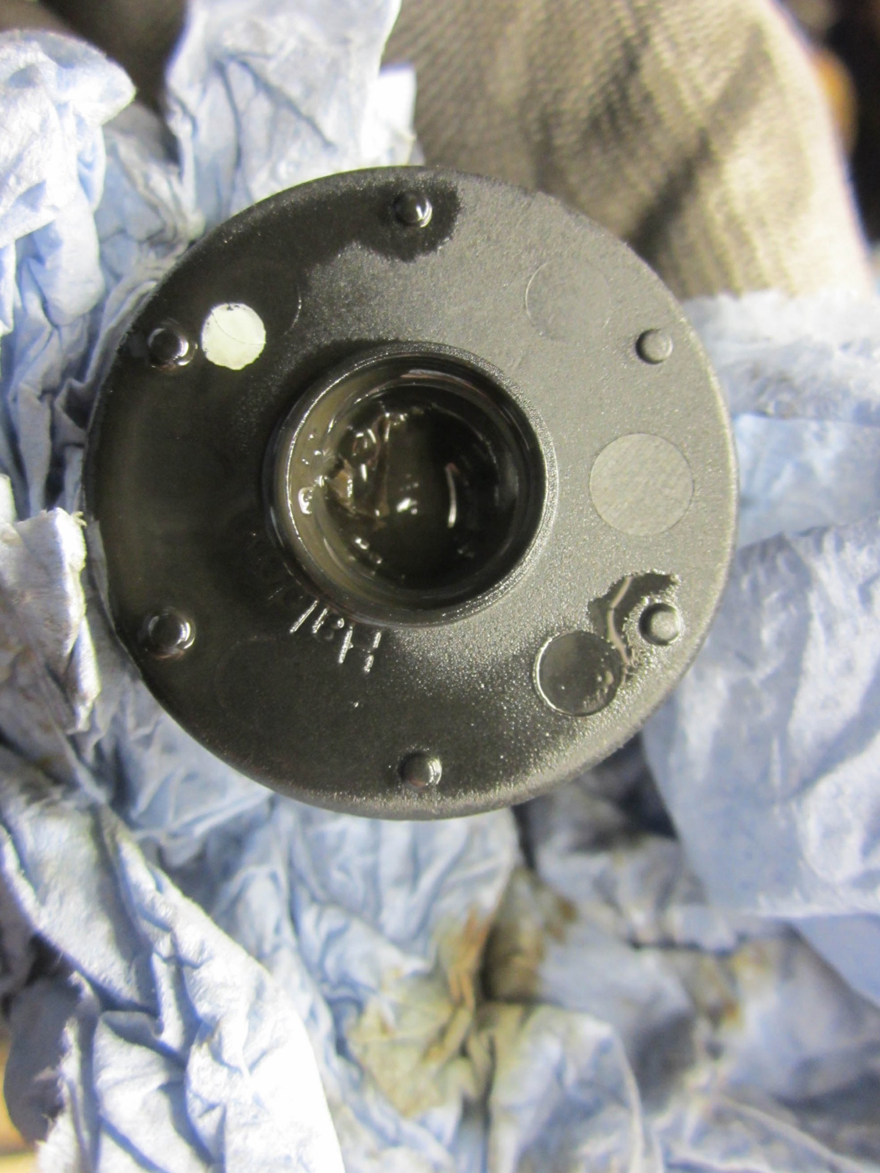

Nachdem wir den seitlichen Deckel der Haldex-Kupplung abgenommen hatten, lief eine schwarz/braune Pampe aus dem Gehäuse. Ich hätte es mir niemals so schlimm vorgestellt. Der Filtereinsatz war total verstopft.
Kein Wunder, dass die Haldex nach Hilfe schrie. Vermutlich konnte die Pumpe nicht mehr gegen all den Abrieb ankämpfen. Der bestand aus einer Mischung von glitzerndem Metall und einem weichen Material, das flockenartig im Öl gebunden war.
Nach intensivem Bremenreiniger-Einsatz war alles wieder schön sauber. Neuer Filter, neue Dichtung und neues Öl.
Beim Ablassen haben wir die Ölmenge gemessen. Es waren etwa 250 ml.
Etwas wenig, fanden wir. Ein Rest wird noch im System (Kupplung) verblieben sein. Das bekommt man auch nicht ohne weiteres heraus.
Beim befüllen haben wir insgesamt ca. 320 ml neues Öl einfüllen können. (Ohne das System zu überfüllen!)
Ich werde aufgrund des hohen Verschmutzungsgrades nach ein Paar Kilometern, wenn sich durch die Nutzung das System etwas „gespült“ hat, noch mal mit einer Spritze soviel Öl wie möglich absaugen (dieses mal ohne den Deckel zu entfernen, weil das sehr aufwändig ist) und dann frisches einfüllen.
Und ab jetzt regelmäßig Öl und Filter wechseln. Auch, wenn es ca. 2+ Stunden dauert (Abgasanlage demontieren, Hinterachse mit Kardanwelle ablassen…)
Jedenfalls scheint mir diese Maßnahme außerordentlich wichtig!
Vom teuren Öl (1-Liter-Gebinde) hat man ja genug für ca. drei solcher Services. Filter und Dichtung sind hingegen nicht so teuer.
Wer sich das „Spektakel“ mal anschauen möchte, hier die Bilder:
