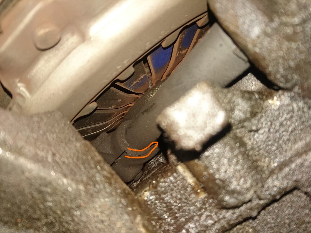

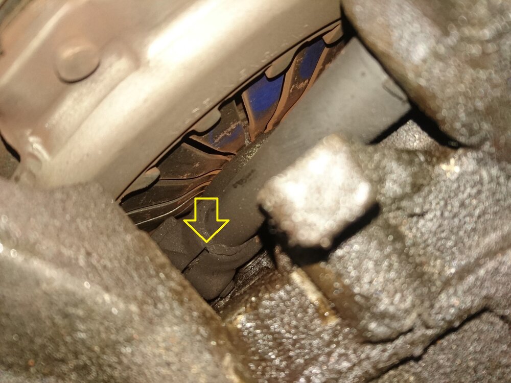

Der Riss hier ist normal?
[ATTACH]122392[/ATTACH]
Ich prüfe das Ausrücklager morgen mal im Leerlauf :top:

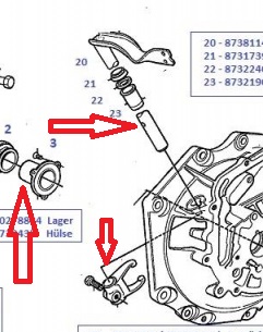

Die Gabel vom Ausrücker wird in einer Nut, am durchgehenden Dorn, gehalten.
Die Hülse ist die Führung für den Ausrücker, und auch Auslöser für Schwergängige Kupplungen, es sammelt sich Dreck zw. Hülse u Ausrücker.
Die Ballistol Behandlung, lässt dein Lager locker gleiten, macht die Betätigung Frauenfreundlich u somit entlastest du auch dein neues Seil.
