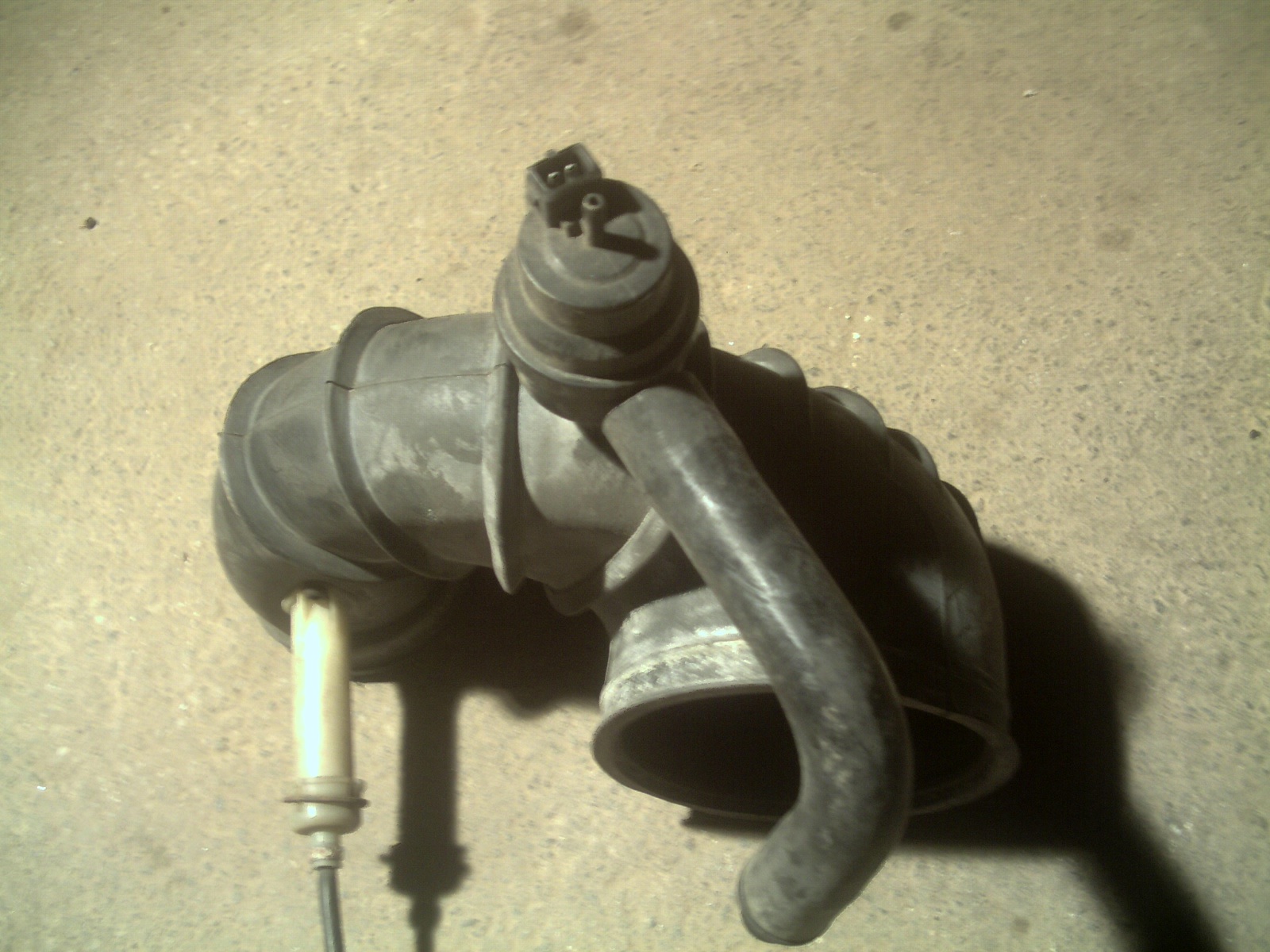

Derzeit baue ich den 8v Sauger ( Modell ´86 ) von Automatik auf Handschaltung um.
Gestern habe ich den Kabelbaum vom Spender eingepflanzt, muß aber auch noch die Lufthutze ( oben auf der Streuscheibe des Mengenteilers ) umbauen.
Bezüglich des Anschliessens ist mir soweit alles klar, ich stehe lediglich vor der Frage, was für ein Schlauch da direkt unter dem Steckanschluß raufgesteckt wird (siehe Foto).
Weiß jemand, wo dieser Schlauch dann hinführt? Ansaugbrücke??

Ja, geht zur Ansaugbrücke. Original mit einem T-Stück vor dem Unterdruckschalter am Kotflügel (ist am Flansch vom Benzinfilter montiert) angeschlossen.
Kannst die Lufthutze auch original lassen, bei deutschen Modellen wurde die Schubabschaltung damals auch nicht verbaut, Stecker ist dann irgendwo am Kabelbaum festgebunden...

Ja, das Ding was du da Anschließen willst ist die Schubabschaltung. Benzin aus bei Schubbetrieb. Schalter an der Drosselklappe meldet "Klappe zu", Drehzahlrelais misst rpm >2000 (also Schub, nicht Leerlauf) -> Bypassventil wird geöffnet, Stauscheibe fällt zu, es wird kein Benzin mehr eingespritzt.
Eigentlich sind die Kabelbäume gleich. Drehzahlsteuergerät und das andere Relais gehören zum Katalysator dazu; bei Schaltgetriebe 'mit ohne' Kat existieren die auch nicht. Umbau hättest du dir m.E. sparen können, es sei denn, du baust im gleichen Zug gleich auf Katalysator um.
Ansaugbrücke oder Unterdruckschalter: beides. Der Unterdruckschalter ist bereits direkt an der Ansaugbrücke angeschlossen. Weil es da keine freien Anschlüsse mehr gibt, wird das Schubabschaltungs-Ventil (dein Ventil da) mit einem T-Stück am Schlauch zum Unterdruckschalter angeschlossen. Jetzt klarer? Bild habe ich leider keines.
