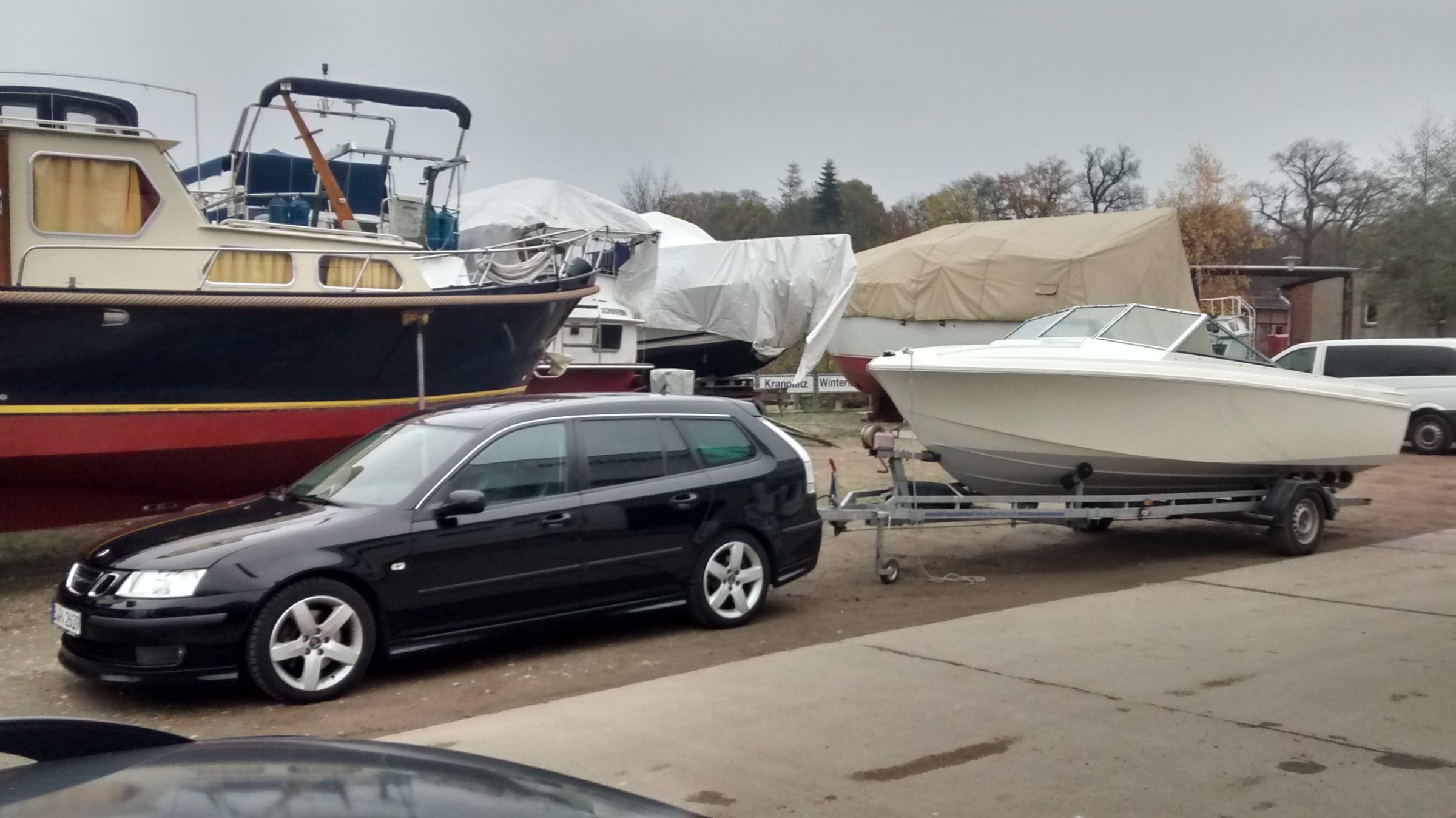

Meiner Meinung nach sehr unpassend zum eigentlich so schönen Auto. Sieht fast geländegtauglich aus. :tongue:
Wußte garnicht das es auch ein Offroader CV gibt ! :stupido2:
http://www.bilder-hochladen.tv/pic/OE2susgO/saab http://www.bilder-hochladen.tv/pic/OE2susgO/saab
Und so sieht meiner zum Vergleich aus
http://img4.bilder-hochladen.tv/OE2susgO.jpg' alt='OE2susgO.jpg'>
Viel stimmiger !
Sieht viel besser aus, aber 55mm tiefer ist der nicht oder?
Meiner mit 30mm und 17 Zöllern sieht fast genauso aus.
Wobei 2cm Unterschied schnell mal im Winkel von Auto zu Kamera "verschwinden".
Über die Bordsteinkante wärst du so wie der andere 9-3 dort jedenfalls nicht gekommen. :D
