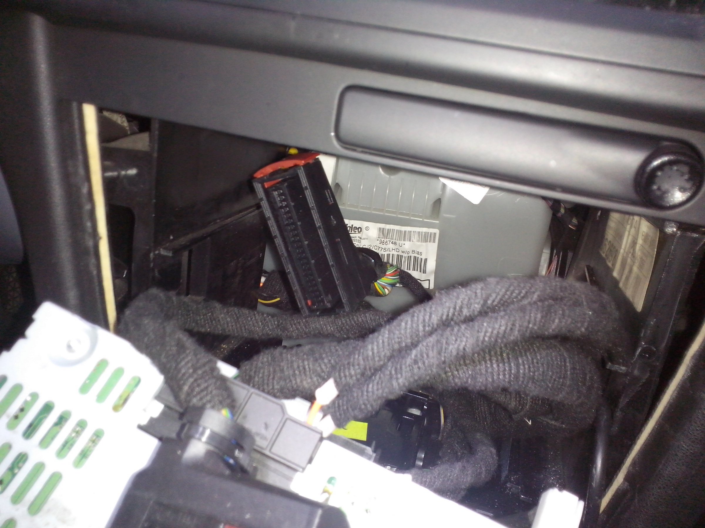

Zuerst habe ich die Klimaeinheit ausgebaut, was mit 2 Brotmesser und ein bisschen fummeln links und rechts gut klappte. Die Stecker haben rote Verriegelungen , die man ca. 1,5cm rausziehen muss (Bild1). Damit kommt man aber immer noch nicht an den Wechsler.

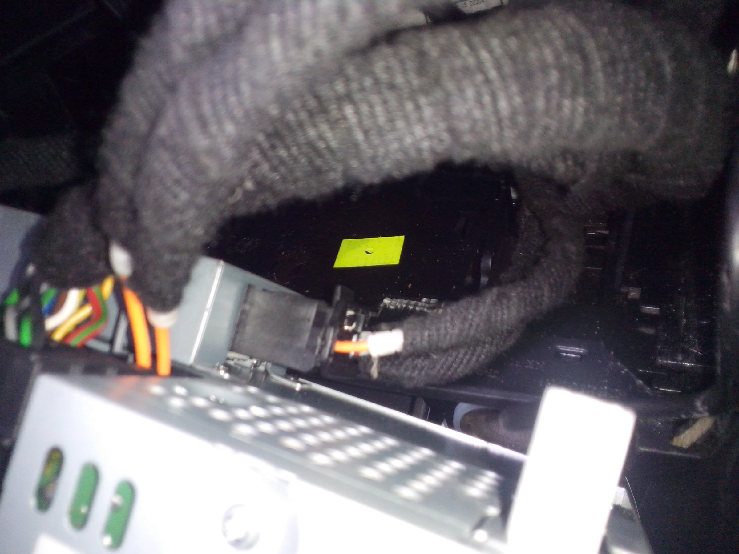

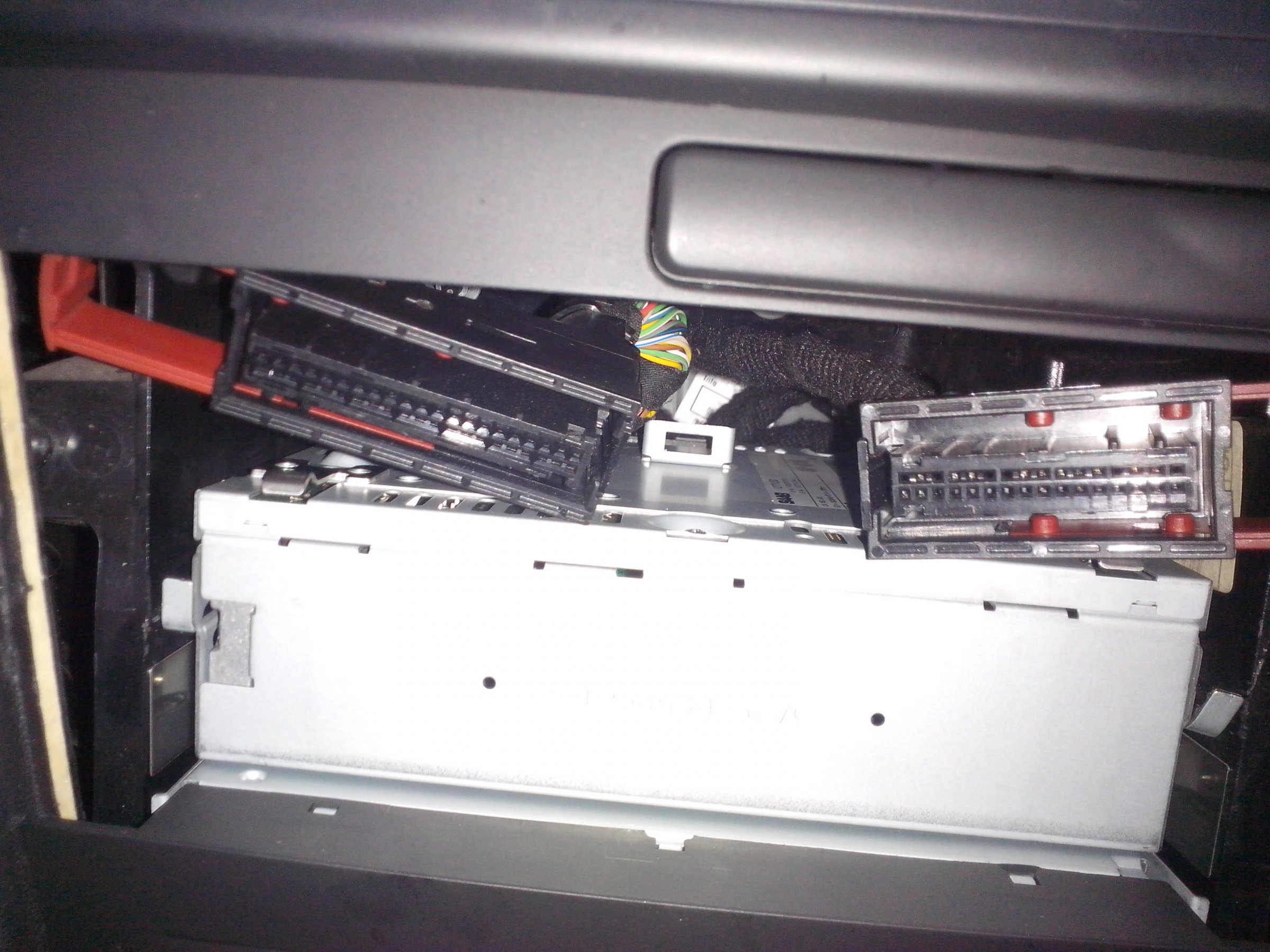

Also habe ich den Wechsler selbst ausgebaut. Als Spezialausbau-Werkzeug für den Wechsler funktionierten 2 Stichsägeblätter ganz gut. Aber wie erwähnt konnte ich den Player wegen kurzem Kabel nicht ganz herausziehen. Da es irgendwie gehen musste, zog ich so stark, bis der Stecker hinten am Gerät (Bild3) aufgab und absprang. Glück gehabt nix kaputt gegangen.
Im Nachhinein ist man immer schlauer, denn ich hätte besser direkt die ganze Einheit lösen sollen, denn der kurzer Stecker muss ja später wieder dran.

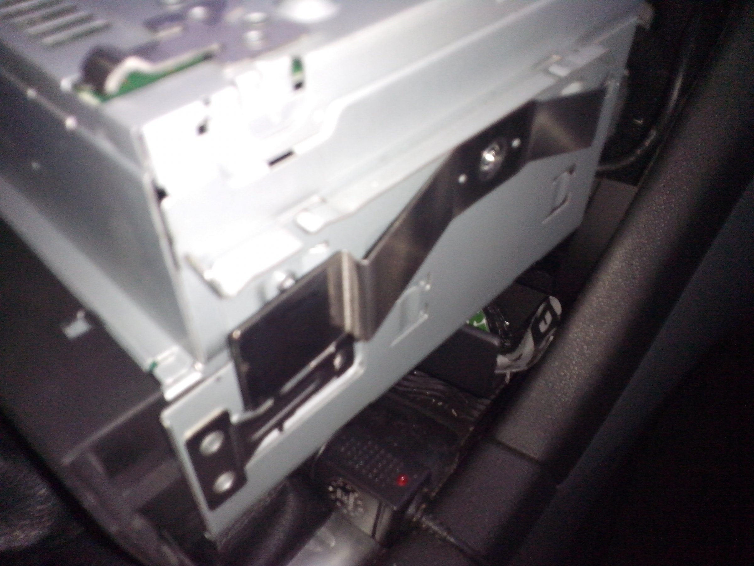

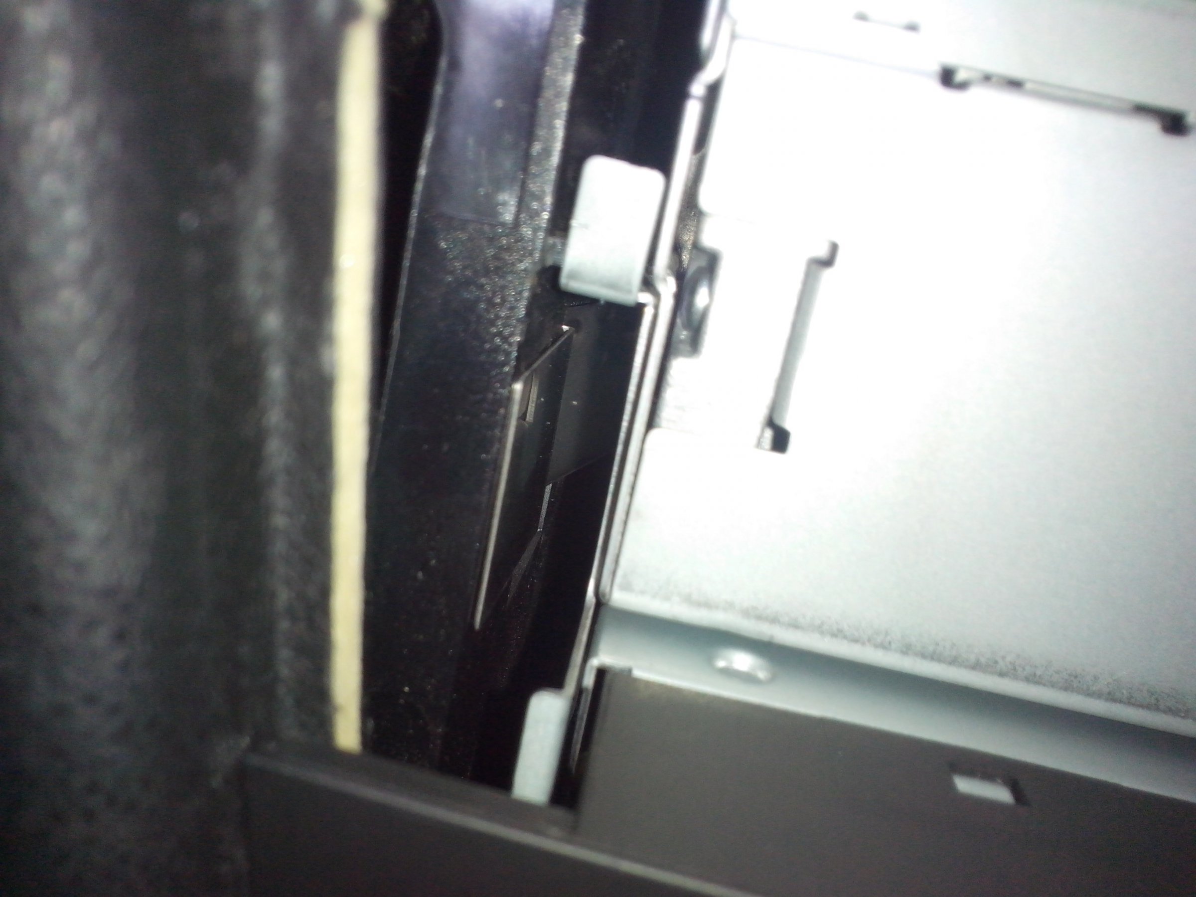

Auf den Bildern sieht man gut die flachen breiten Bleche links und rechts an der Einheit, die ganz flach an der Konsole anliegen (Bild2 zeigt linkes Blech, Bild5 rechte Seite). Diese kann man mit 2 Brotmessern gut nach innen entriegeln, um das ganze zu lösen. So konnte ich die ganze Einheit herausziehen (inkl. dem Schacht für den Wechsler) und den ganzen Kabelstrang weit genug nach oben vorne raus ziehen, um den Stecker wieder an den Wechsler zu bekommen.
