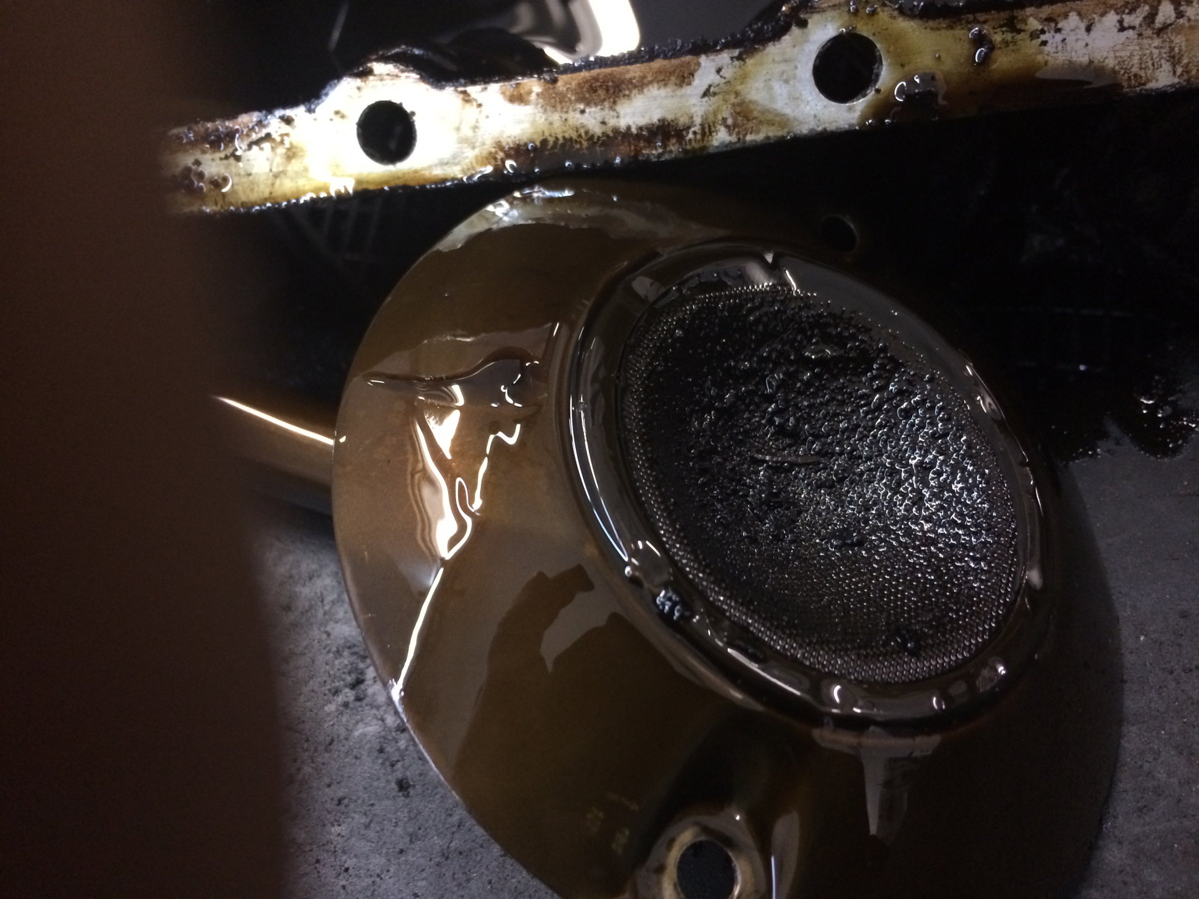

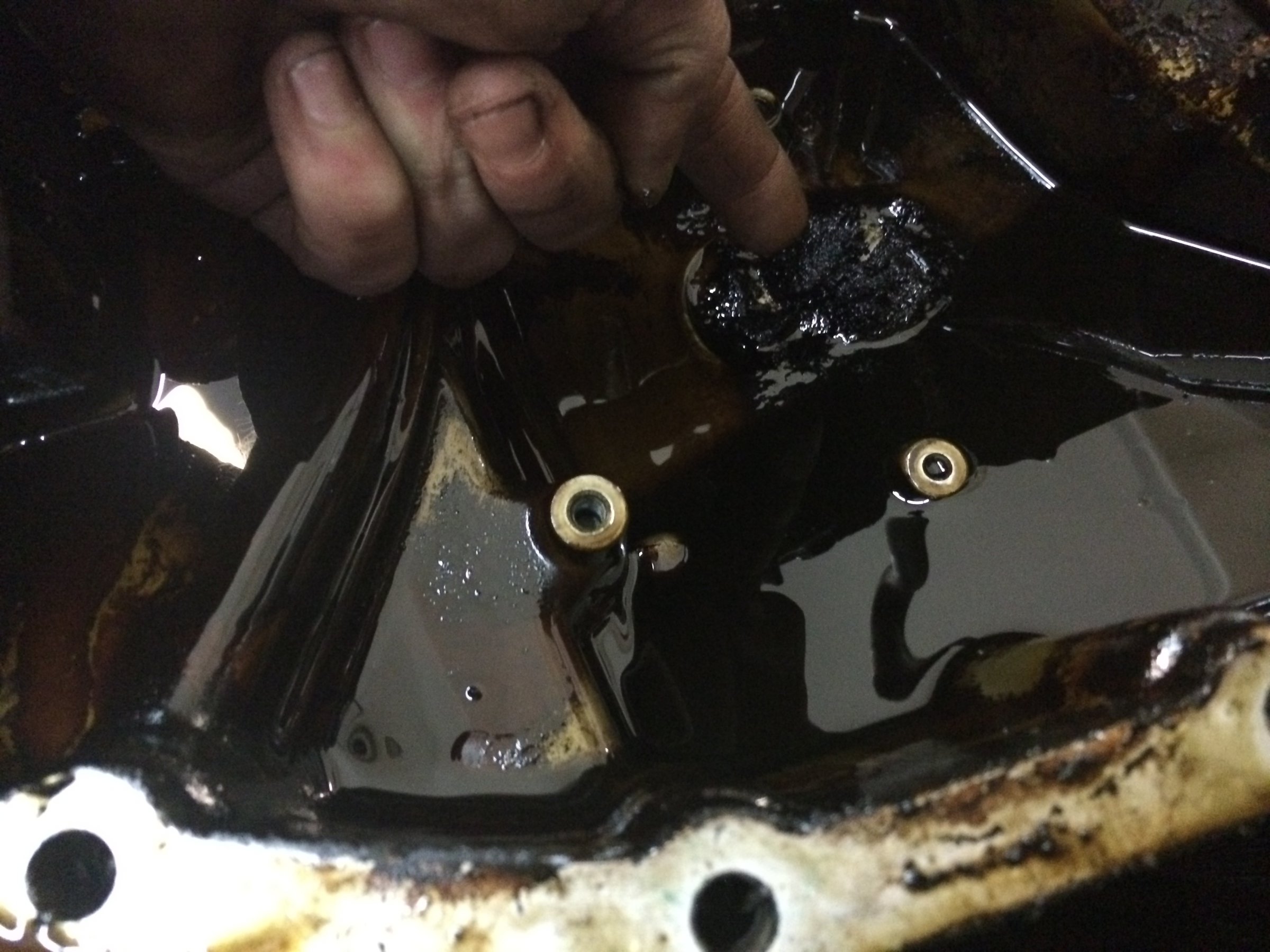

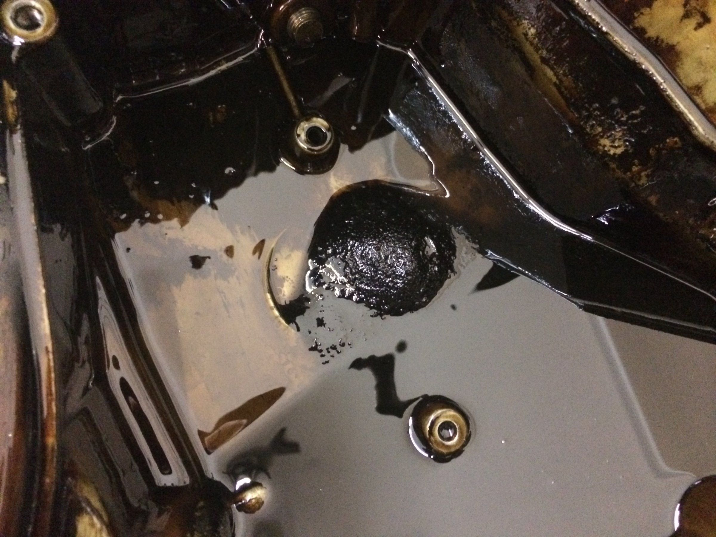

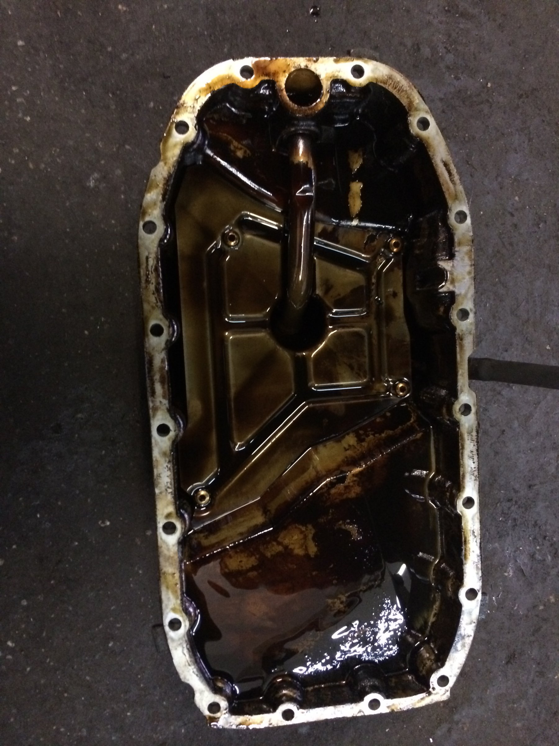

Problem 2 klang damals genauso bei mir. Hat ca. 2-3000 km durchgehalten, immer bei kaltem Motor, dann kam plötzlich bei mir die Öllampe! Zum Glück im Ort! Rechts ran ... Motor sofort aus. Abschlepper in Werkstatt ... JAWOLL!!!! ÖLSCHLAMM!!! Motor hat scheinbar keinen Schaden genommen ... hat seitdem wieder 10-15000 km hinter sich. Seitdem mache ich Ölwechsel alle 5000km, da ich fast nur Kurzstrecken fahre.
passt schon, ölsieb dicht, schau mal in die ölwanne, wirst sehen, nach reinigung hast auch wieder anständigen öldruck, so dass der kettenspanner auch wieder arbeitet.
weiter fahren nicht empfohlen!!
Nachtrag mit Bildern zur Problematik:
[ATTACH]84903[/ATTACH] [ATTACH]84904[/ATTACH] [ATTACH]84905[/ATTACH] [ATTACH]84906[/ATTACH]
Unschön...

Die o.g. Diagnose "ÖLSCHLAMM" stimmte.
Es erfolgte eine Reinigung der kompletten Ölwanne, Ölsieb und Leitungen....
Jetzt ist von dem pfeifenden Geräusch nichts mehr zu höhren....allenfalls 2-3 Sekunden bei Kaltstart unter 0° Grad.
Desweiteren arbeitet der Kettenspanner auch wieder besser (wie vorhergesagt), sodass die Steuerkette deutlich spürbar weniger rasselt.
