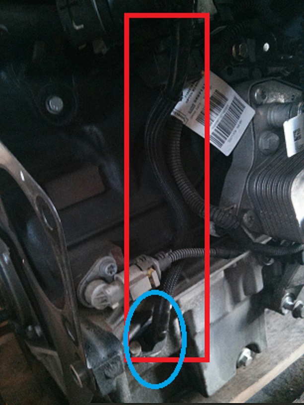

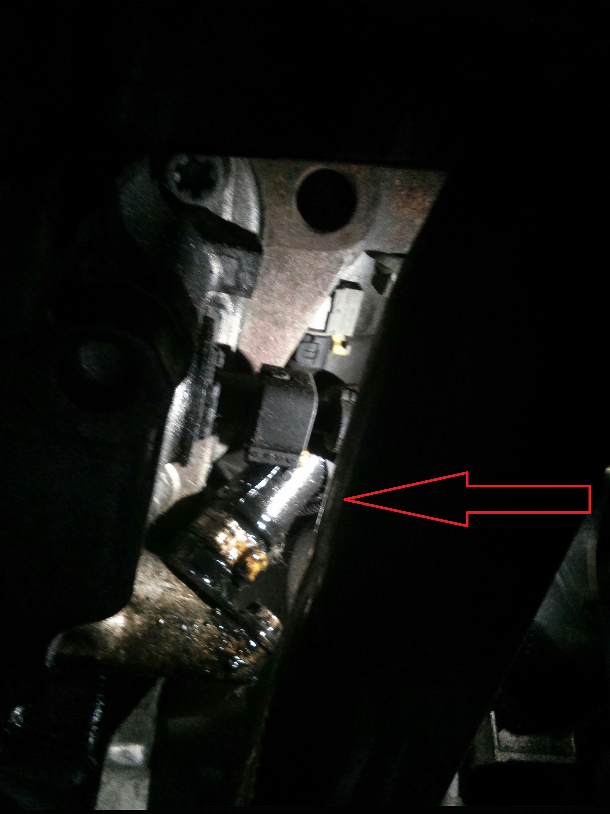

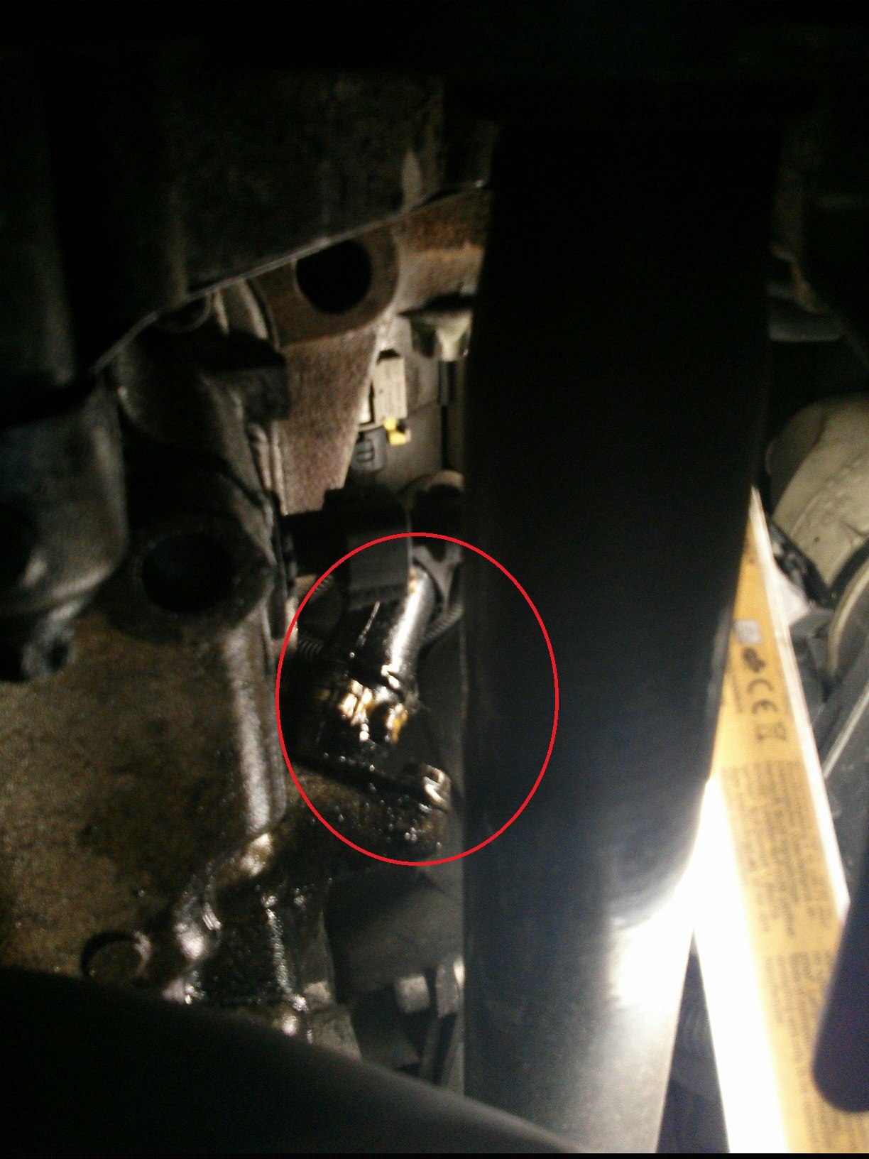

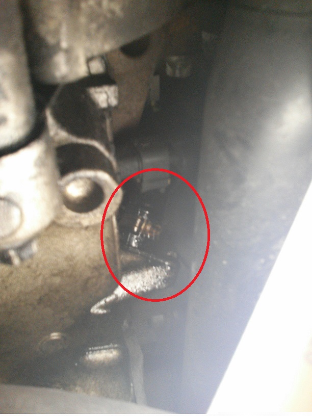

mein KFZ-Meister sagt, ich brauche ein Motorbelüftungsschlauch hinten-unten, Motor 1.9 TiD
ich habe im Netz sowas nicht finden können, auch hier in den Läden könnte ich nichts finden. Viele meinten sogar, dass das Saab nicht mehr geben wird, und dieses Teil sei zu Spezial.
Deshalb muss ich mich bei Saab händler melden!?
Hat diese Schlauch andere Name vielleicht?
Gibt es dazu vielleicht eine Teilenummer, dann kann ich nachgucken, so sagt mir das jetzt nichts, ich gucke aber mal im EPC nach, vielleicht kann ich ja anhand der Bilder etwas erkennen……
was ich nicht vorher erwähnt habe ist , dass es genau beim Anschluss noch Ölverlust gibt.
ich habe jetzt paar bildergemacht und in der Werkstatt lag ein Opel Insignia Motor davon habe ich auch ein Foto geschossen zum vergleichen :)
so ganz kann ich den Rohr nicht sehen, das sitzt direkt hinter ganze Motor. ich musste untere Abdeckung raus nehmen um es zu fotografieren.
sieht ähnlich aus, unter saab Motorentlüftung findet man aber garnichts im Netz, oder Kurbelgehäuseentlüftung?:hmmmm:

Das Teil heisst bei Saab Kurbelgehäuseentlüftungsschlauch und ich musste es direkt beim Saab Werkstatt bestellen, kostenpunkt alles inkl. ca. 35 Euro.

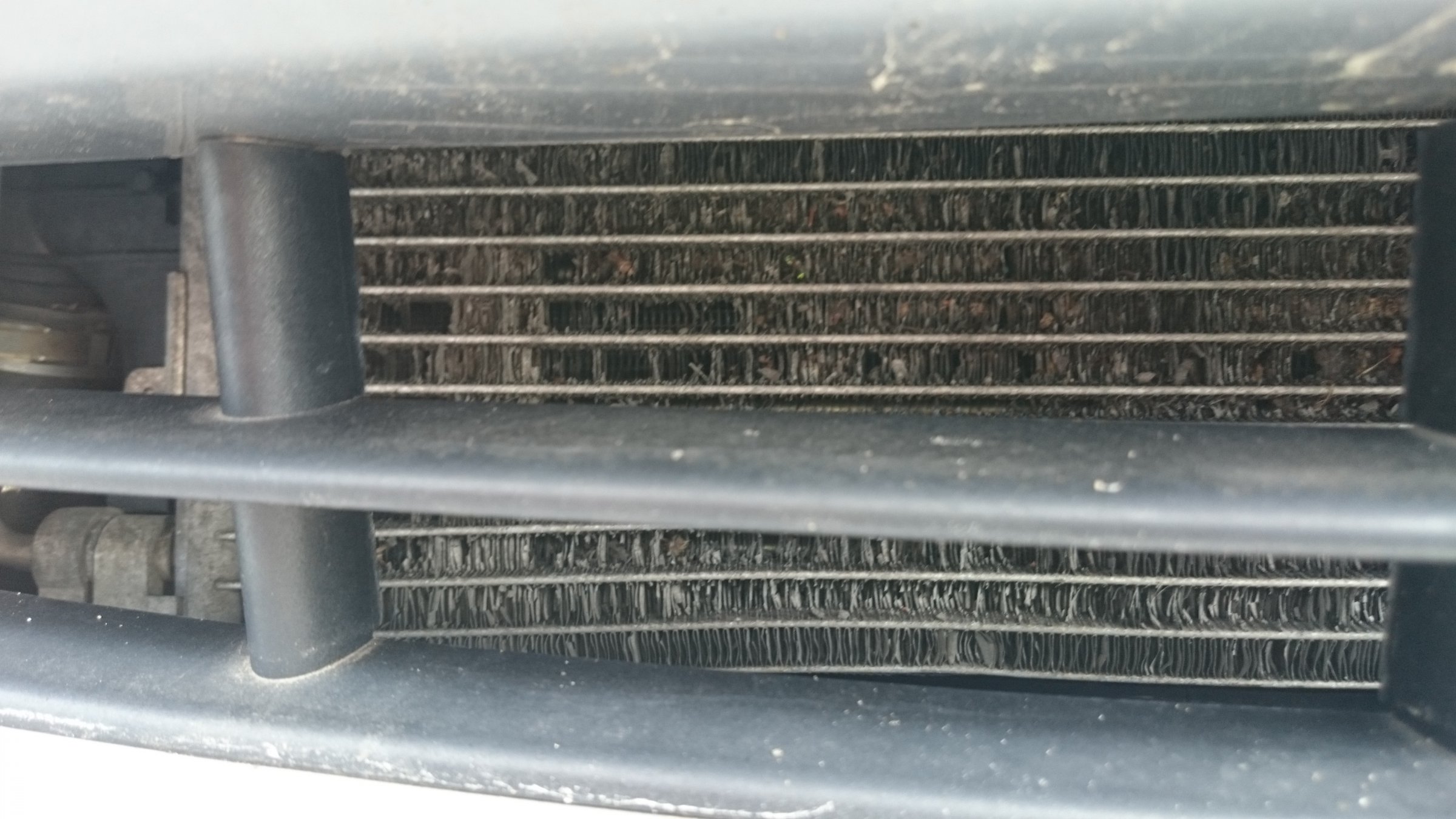

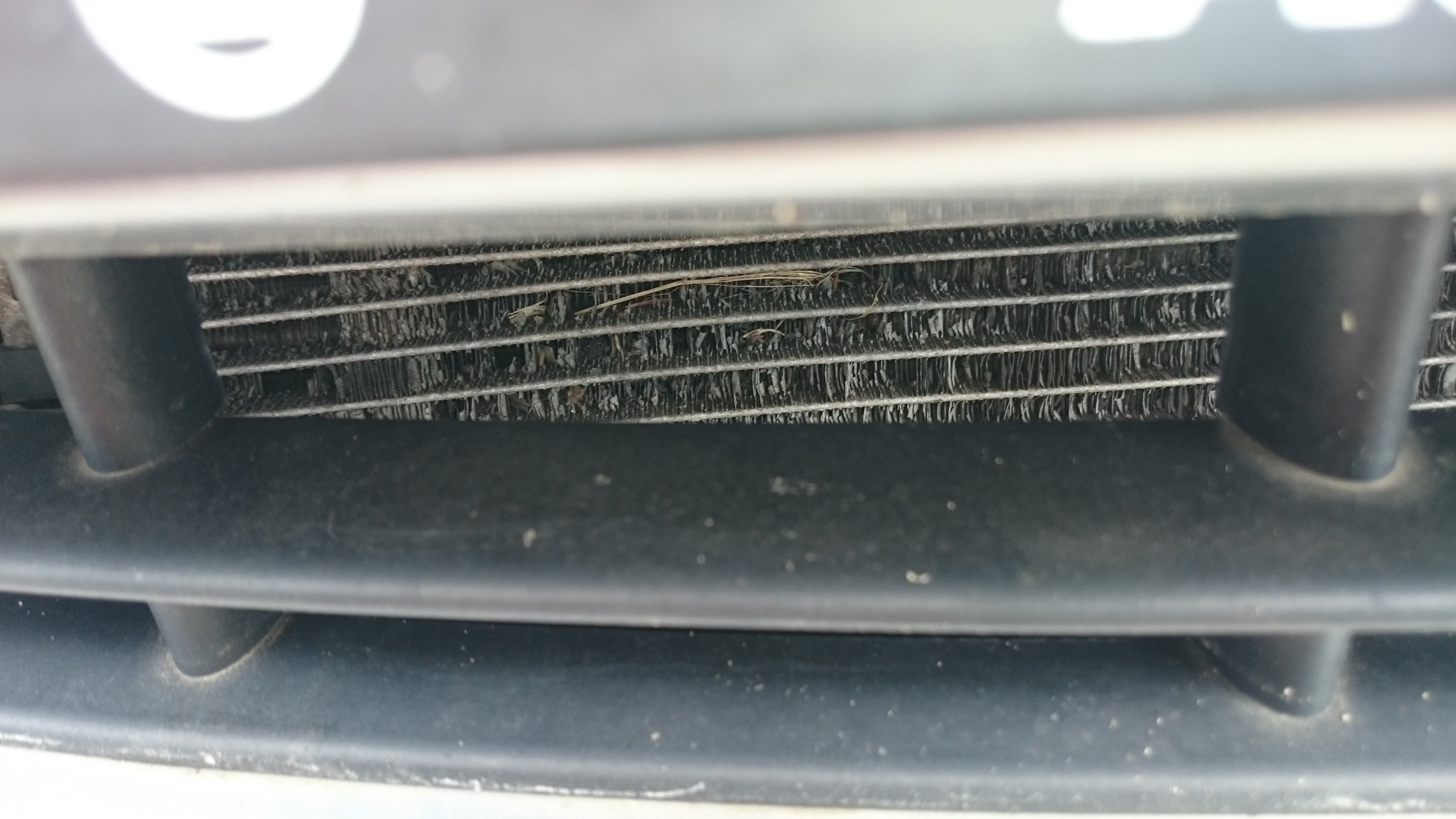

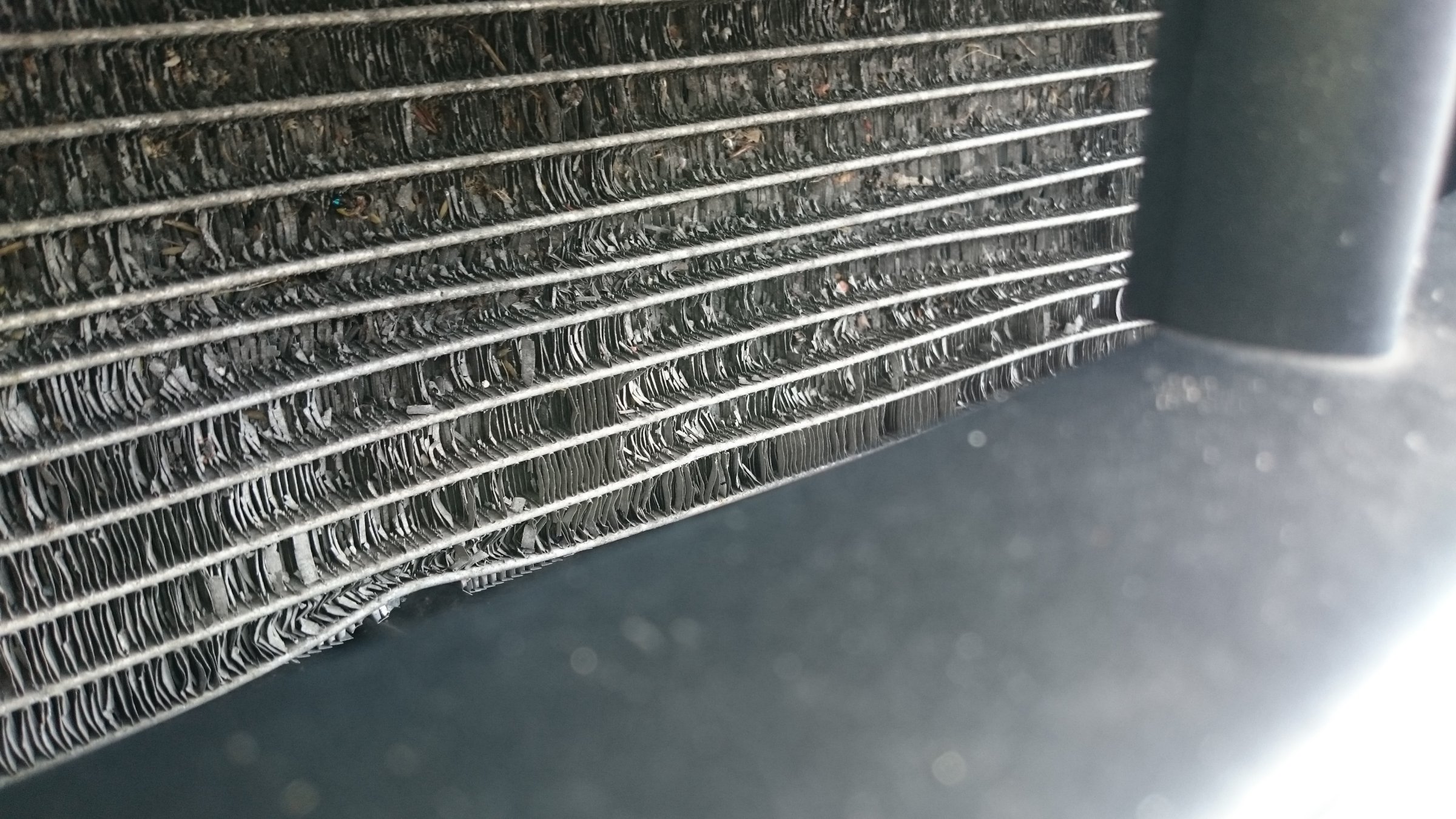

Kurz Form: 1.9er TiD SportCombi Bj 2007: Klimakühler(Fotos) defekt? kosten Austausch? Gabs elektr. einklappbare Spiegel auch nur für die Fahrerseite oder ist die Beifahrerseite defekt?
Dabei habe ich schon das ein oder andere Modell angesehen, dabei habe ich schon viele gesehen die leider nicht mehr so super da stehen (Aquarium im Kofferraum, Getriebe springt nicht mehr zurück in der Leerlauf etc...).
Heute kam ich allerdings spontan zu einem Händler welcher einen vielversprechenden Kandidaten auf seinen Hof stehen hatte.
Der Wagen sieht schon sehr gut aus, Ausstattung ist ok, eigentlich keine erkennbaren defekte.
Als ich von unten vorne unter die Stoßstange gelunzt habe fiel mir allerdings auf, dass der Klimakühler schon bessere Tage gesehen hat. Nach einer kurzen recherche in anderen Autoforen sollen aber sehr viele Klimakühler so aussehen und solange die Klima noch funktioniert soll dies auch nicht weiter schlimm sein, dennoch habe ich ein etwas mulmiges Gefühl deswegen. Das Teil bekommt man ja neu schon ab 70€, ich denke mit Einbau wird man da so bei 300-400 landen? Anbei noch einige Fotos vom Kühler.

DSC_1422.thumb.JPG.957a011a62451cb3591a985c2e9c8c75.JPG DSC_1423.thumb.JPG.6b29e2ed570375b2e605618145f00540.JPG DSC_1424.thumb.JPG.10c029f7efeaa2c6f336363ff28b3805.JPG
