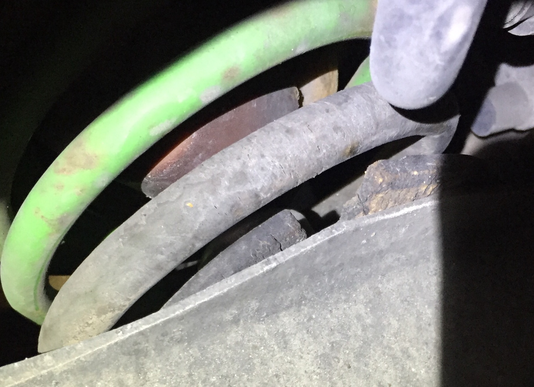

Weiß jemand, ob man den gerissenen Gummi unter der hinteren Feder einzeln tauschen kann und die entsprechend Teilenummer?
Tiefergelegt mit Hirschpaket, 2004
Schätze dieser Fehler verursacht das Scheppern, dass ich bei Schlaglöchern höre..
Der untere Federanschlag hat die Teilenummer 12802494, die gehen leider häufiger kaputt, wenn würde ich beide Seiten tauschen.........
Danke Thomas, du bist wirklich der beste :top:

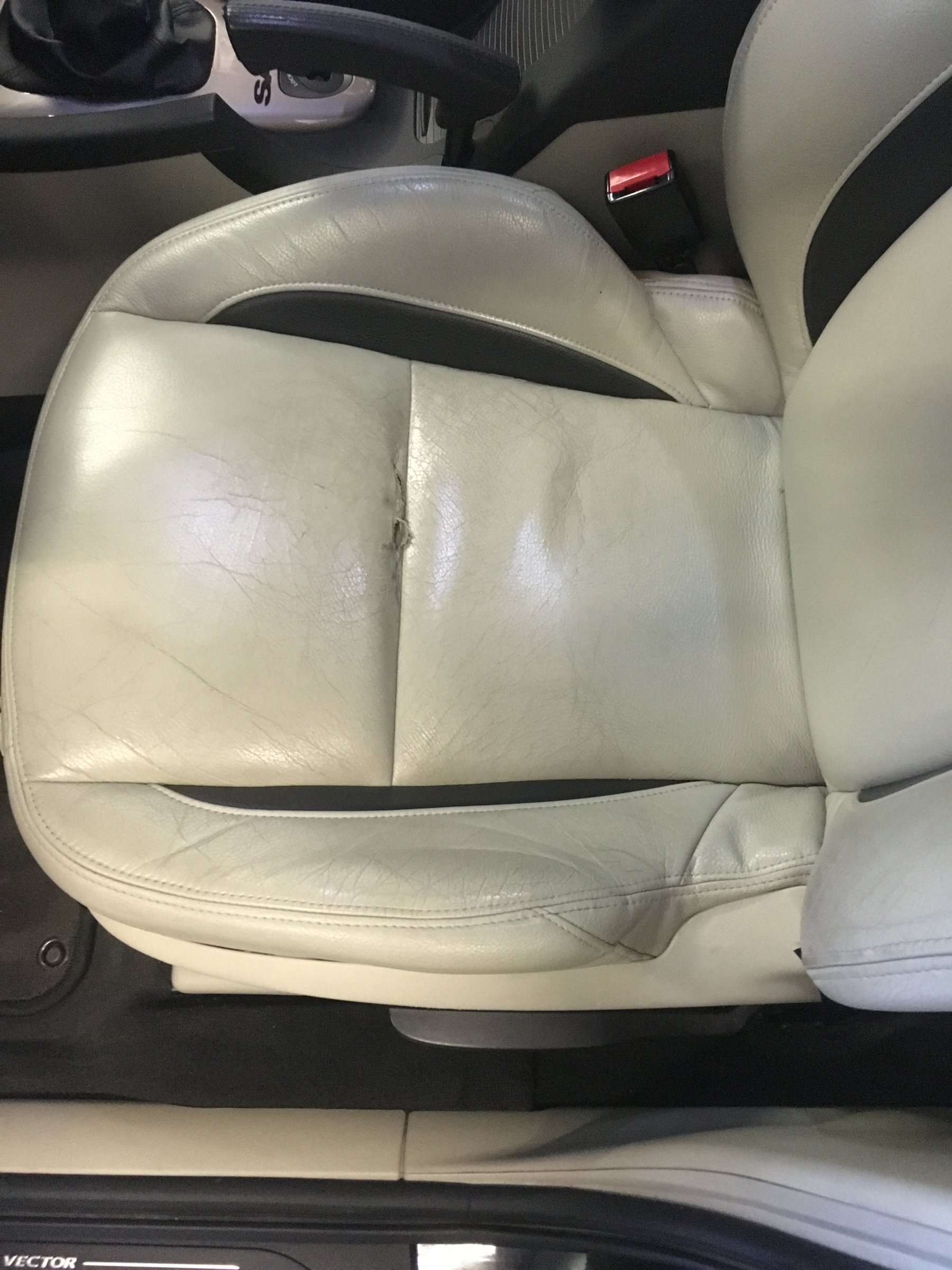

Hallo zusammen,
Meine Sitzfläche löst sich so langsam auf - kennt jemand die Bestellnummer der Sitzfläche?
Ich nehme an dass ich die nicht mehr bekomme, hat jemand zufällig eine Idee bezüglich einer Quelle?
Grüße
Florian
Hallo zusammen,
Grüße
Florian
.. letztes jahr gab es sie noch - leider schweineteuer -- also zum sattler gebracht
Hm.... ok. Dann werd ich das mal versuchen. Danke
