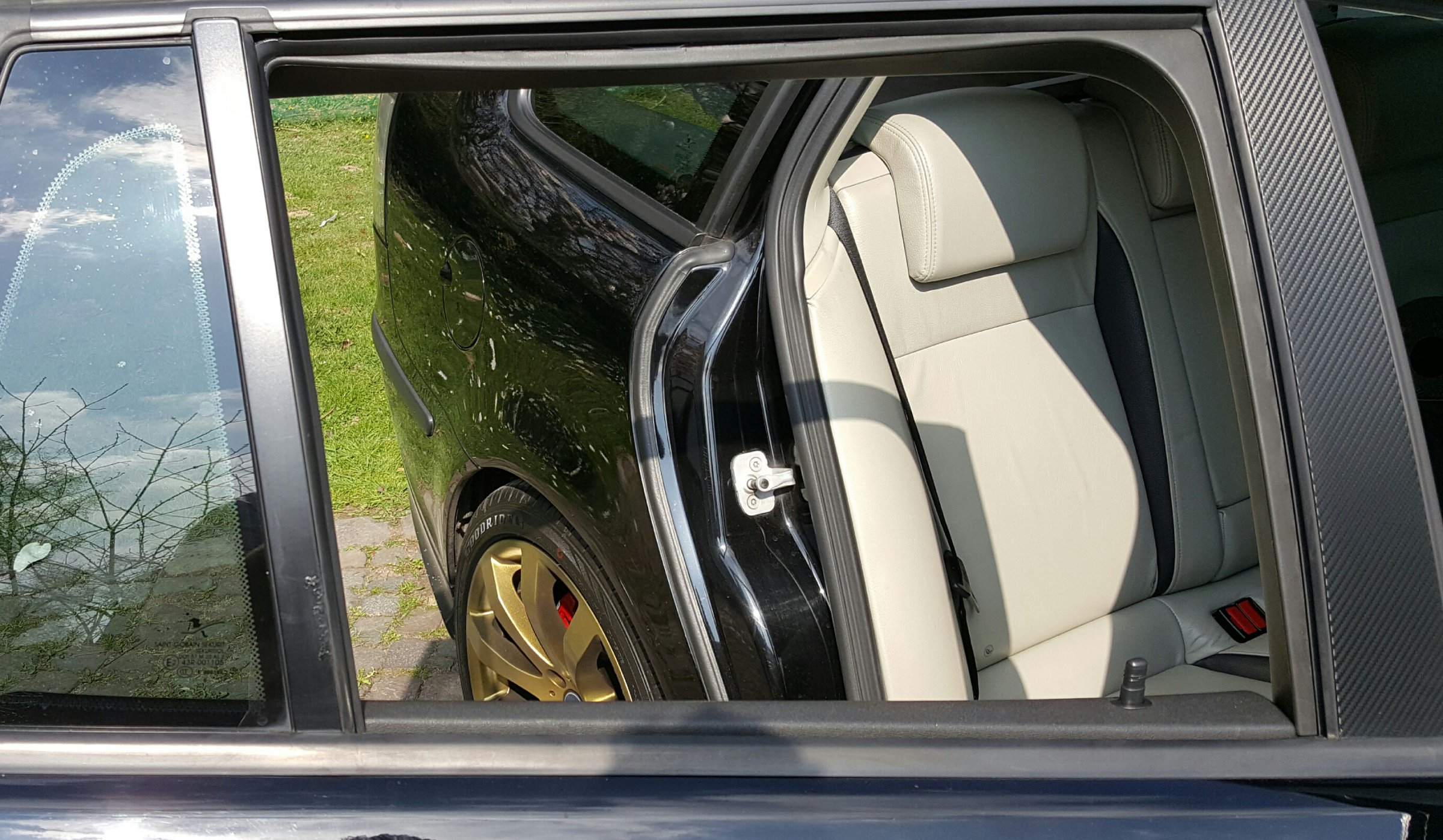

Wie bekommt man denn diese Zierleiste ausgebaut? Es geht um die kleine links auf dem Bild
Du meinst die im Fenster wo etwas Rostblasen zu sehen sind?
Ja genau:-S
