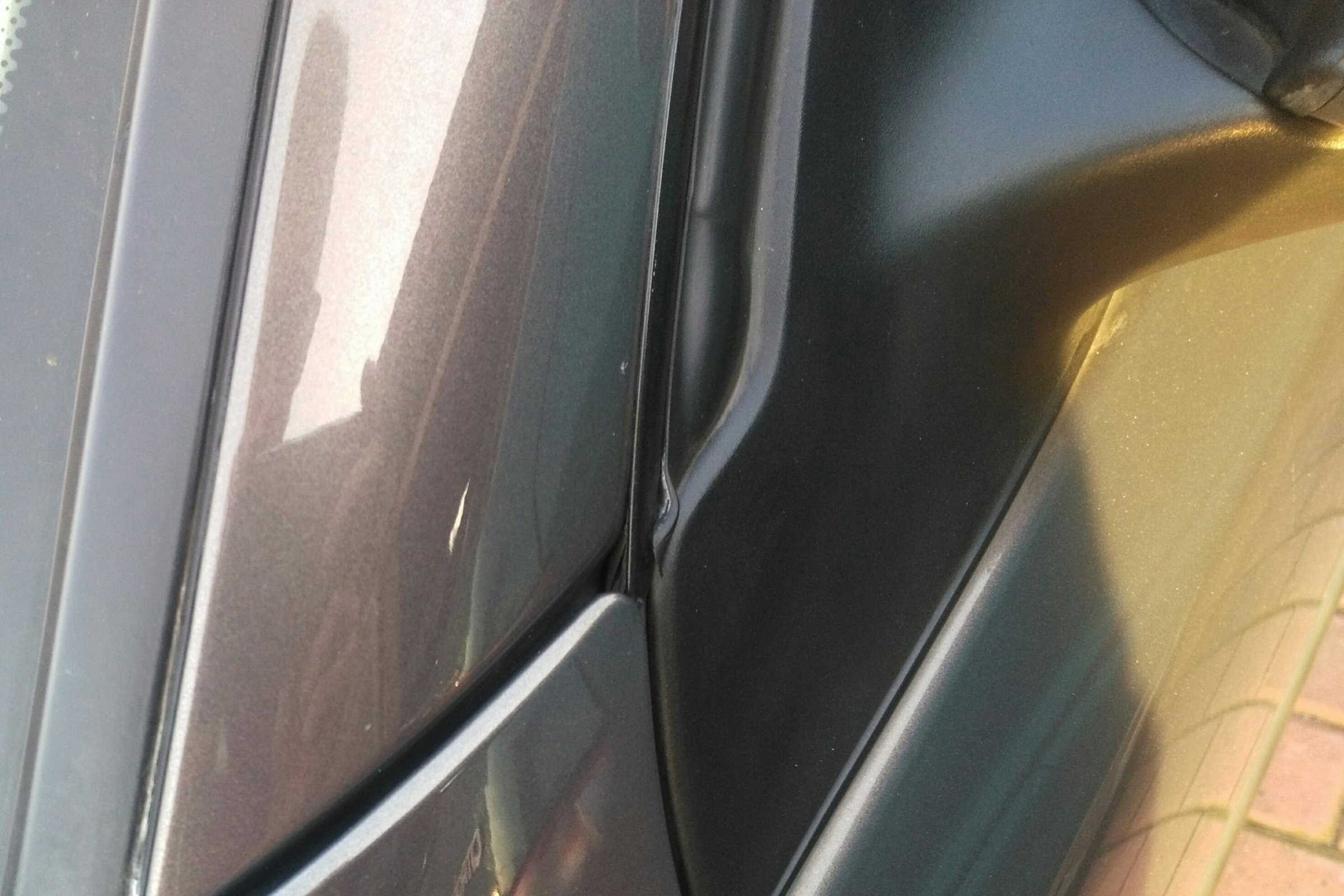

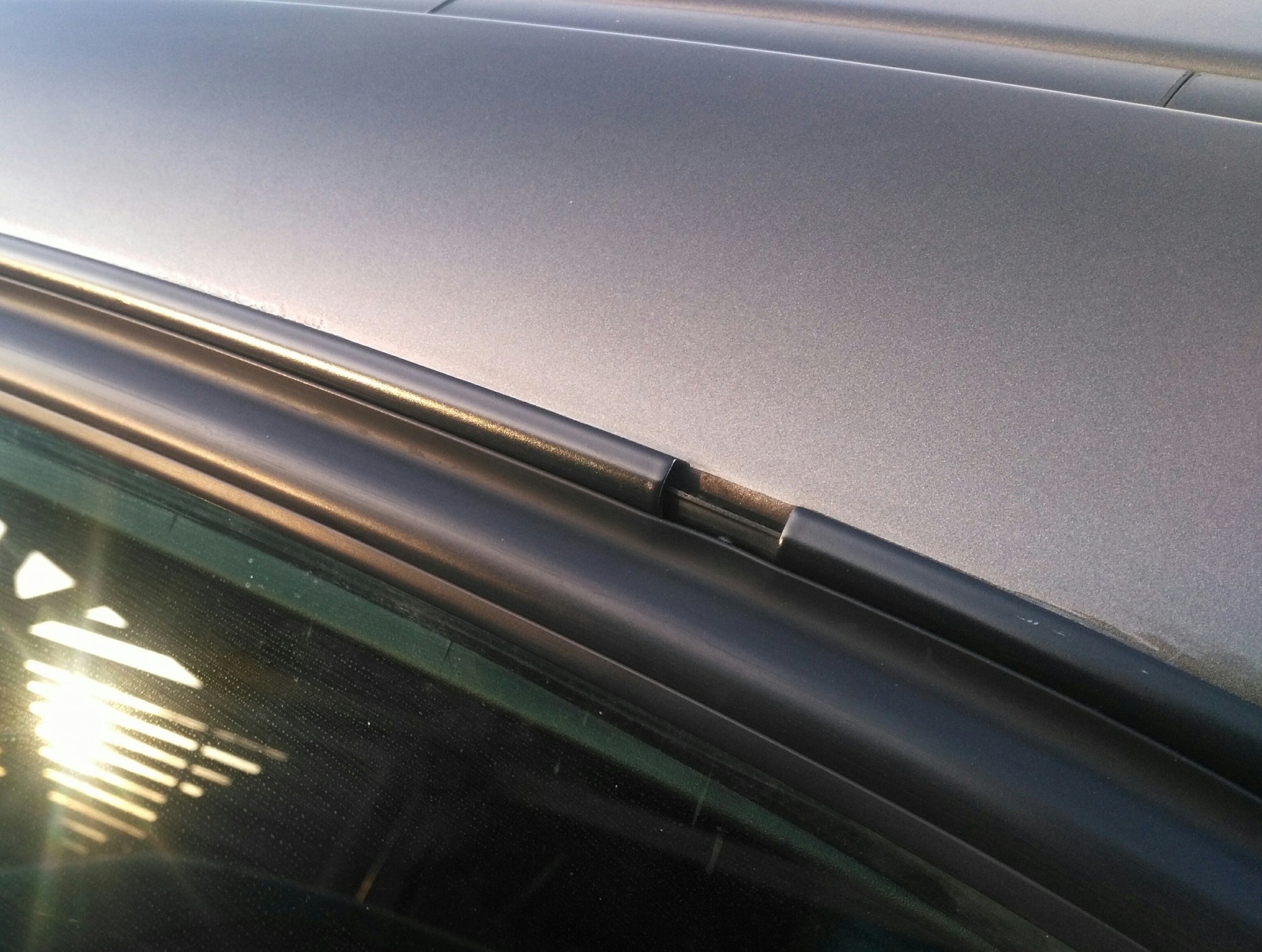

Hallo zusammen.
Mal eine kurze Frage. Wie auf den Bildern zu sehen versucht die Zierleiste über den Seitenscheiben meiner 9-3 Limousine zu flüchten. Sehr lange war dort nur ein kleiner Spalt, der mich nicht weiter gestört hat. Seit einiger Zeit wird dieser aber nun kontinuierlich größer. Die Zierleiste ruchtscht Richtung A-Säule herraus.
Hatte schon mal jemand diese Problem?
Zurück schieben läßt sicht die Leiste nicht. Kann man sie evtl. komplett ausbauen und wieder richtig einsetzen oder muss ich gleich eine neue bestellen:confused:
Jan
Hast auch schon gut Rost drunter, wenn ich das erste Foto richtig interpretiere!
Versuch sie erstmal auszubauen mit Plastikhebeln, ich meine die ist nur gesteckt und dann solltest du nachsehen wie es mit dem vermeintlichen Rost ausschaut...
Sieht auf dem Bild tatsächlich so aus:eek:
Das täuscht aber zum Glück. Ist soweit kein Rost zu sehen.
Ich werde wohl nicht drum herum kommen die mal auszubauen. Vorsorglich schaue ich aber schon mal wo ich neue bekomme.
hatte ich bei meinem alten saab auch, hab dann zu zwei dieleiste hochschieben können, als es wieder aufgetreten ist, haben wir sekundenkleber hingemacht, seither hälts (sagt der nachfolger).
