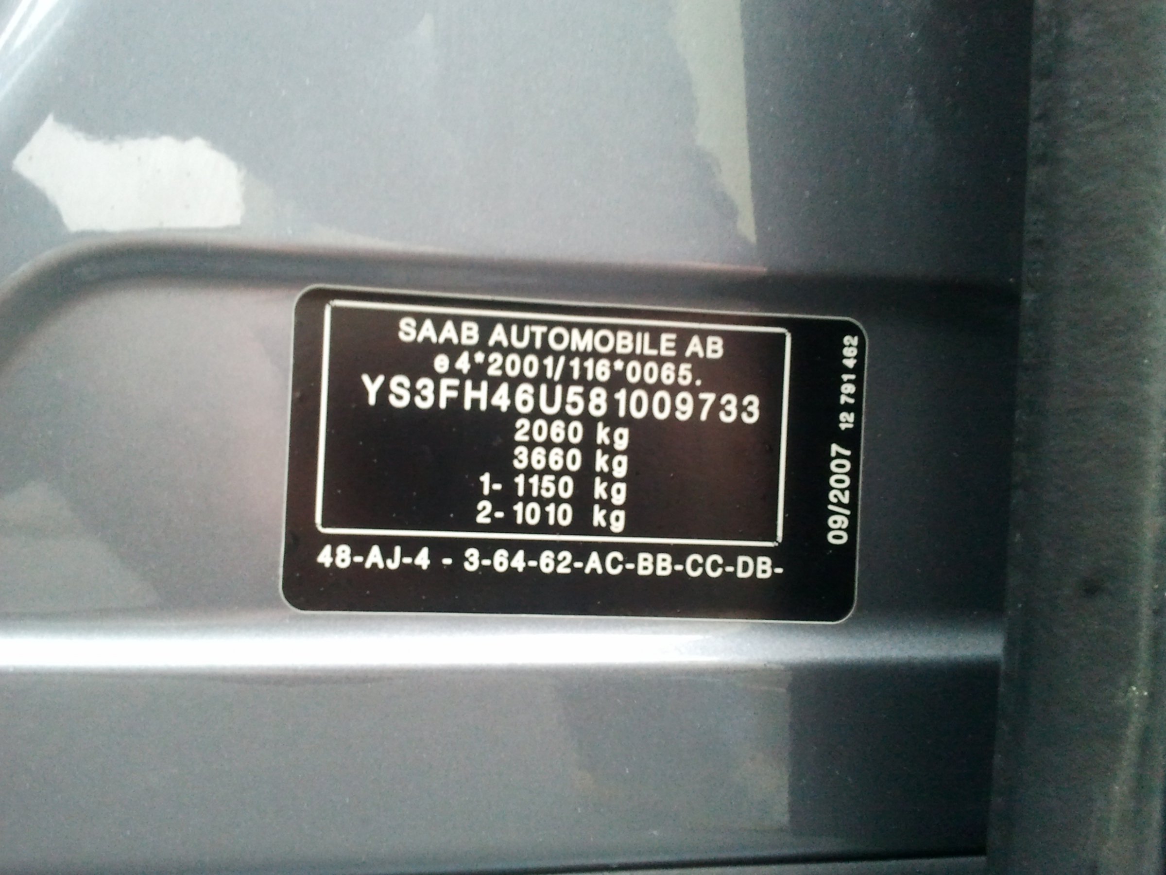

jemand aus dem Forum hat gestern schon über meine VIN im EPC die 345er Bremse gefunden. Von da her gehe ich derzeit davon aus, das die richtige Bremse (AD) auf dem Schild ist.
Gestern war es aber zu dunkel und heute um 5h als ich los gefahren bin (mit dem anderen Auto) habe ich nicht dran gedacht...
Wie ist denn Deine VIN ?!
YS3FyyycccrrrhhhH46Ueeerrrppp58100yyyzzz9733 die klein geschriebenen Buchstaben bitte entfernen, ich wollte das für Suchmaschinen etwas verstümmeln
so... hier ist nun mein Typschild... leider kein AD: das bedeutet, die Bremse wurde nachträglich aufgerüstet. Da jetzt aber im Schein ATE steht und im Gutachten Ferodo / Pagid für den Belag und GM für die Scheibe... was tun?

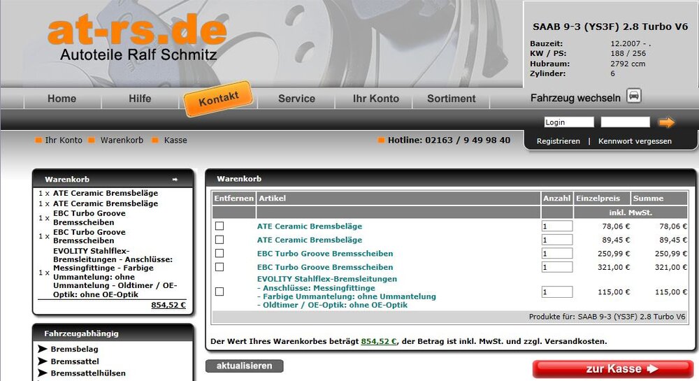

Trotzdem könntet ihr Vorschläge machen... derzeit tendiere ich zu EBC Turobo Groove (Scheiben) vorne und hinten und den ATE-Ceramic-Belägen auch für vo und hi. Dazu wären Stahlflex ne schöne Sache... Kostenpunkt: mehr als 850 EUR zzgl. Arbeit... Puh!
Alternativ könnten es auch die EBC- Redstuff-Beläge werden, die sind ein paar Euro billiger. Für die Turbo Groove Scheiben würde die Tatsache sprechen, dass diese nicht gebohrt, sondern nur genutet sind, was die Gefahr eines Bruches verringern soll. Allerdings ist die Nutzstärke auch gleichzeitig auf die Tiefe der Nut begrenzt. Bei einer durchgehend gelochten Scheibe hat man da wohl mehr Spielraum.

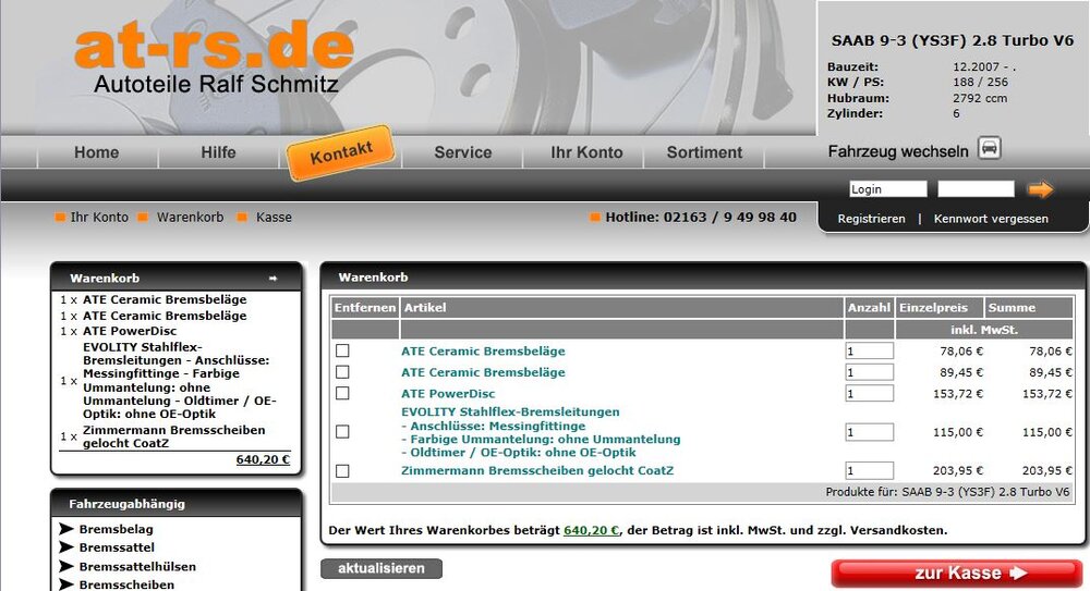

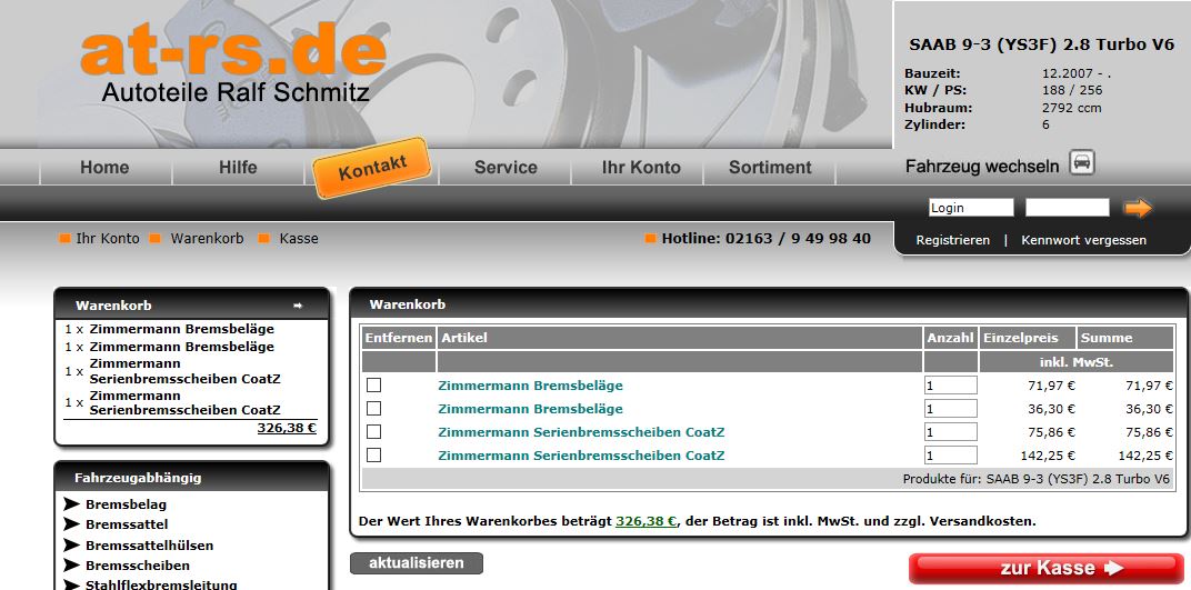

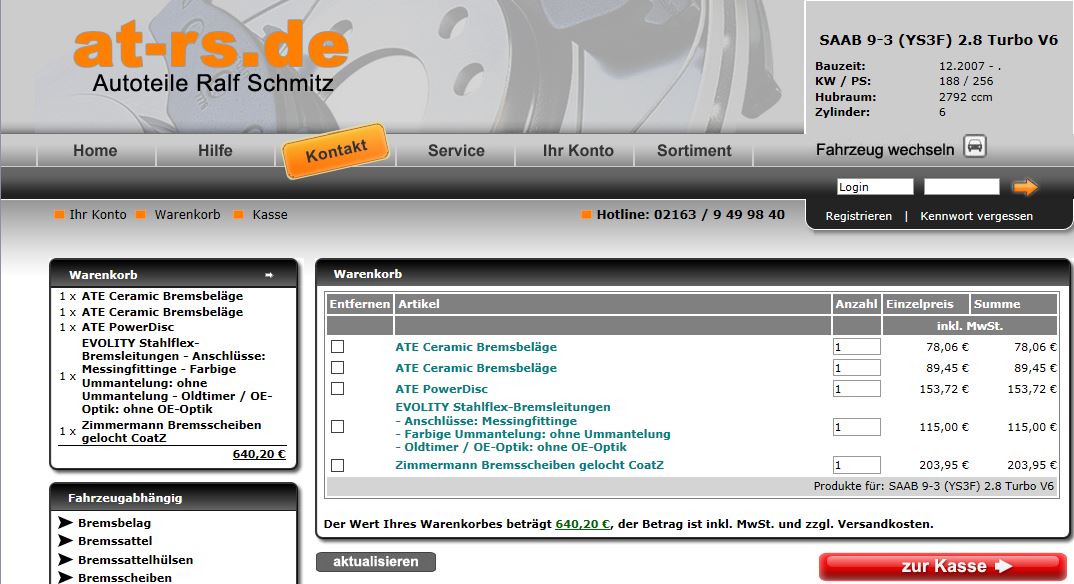

Gestern habe ich mir mal 3 verschiedene Konfigurationen bei AT RS gemacht und komme auf 326 EUR für komplette Zimmermann oder auf Zimmermann gelocht / ATE PowerDisc mit ATE Ceramic Belägen für EUR 644 (incl. Leitungen) oder die Top-Konfi für EBC plus ATE Ceramic für 855 EUR (auch incl. Stahlflex)BremsekplEBCATE855.thumb.JPG.9e9130ea0912b4223932c3df57a30134.JPG BremsekplZimmermannATE640.thumb.JPG.1e9485aa60397fa20099fbb1797e8578.JPG BremsekplZimmermannSerie327.thumb.JPG.c1847e09a99a883cef1ed296c8cdc8f5.JPG
