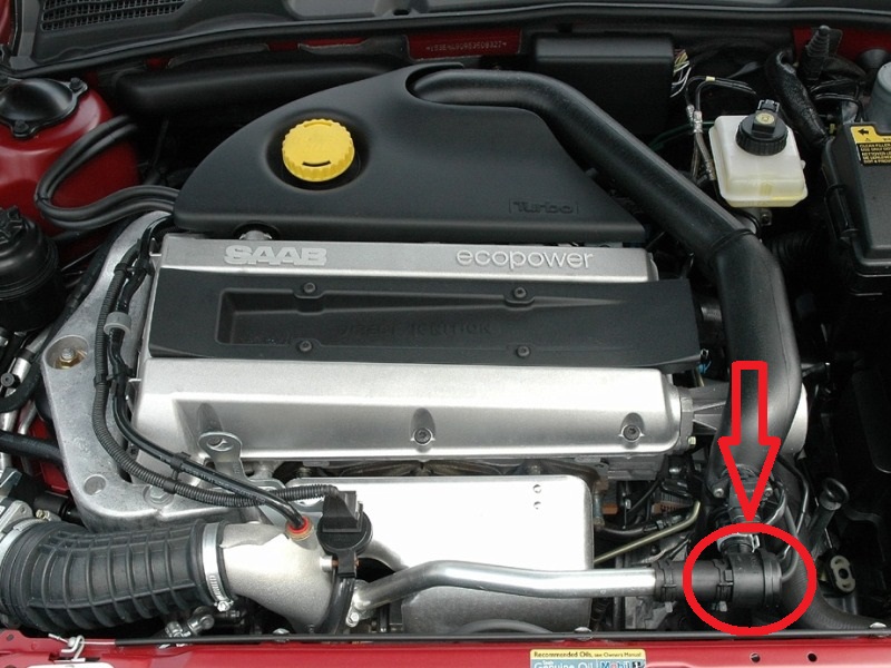

Eben noch mal am saab gewesen. Der Schlauch an der cobrapipe bläht sich beim gasgeben leicht auf und macht das Geräusch. Ist doch nicht normal oder?
Der auf dem Bild ganz linke? Das ist die Saugseite des Laders und sollte sich eigentlich nicht aufblähen. ..
Nein, der auf der rechten Seite wo der Pfeil im Bild ist.
