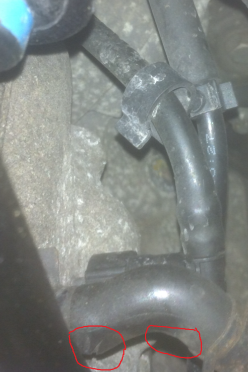

Ein heißer Tipp ist der schlauch der von unten mittig an die Ansaugbrücke geht, der war an meinem auch gerissen als ich ihn kaufte.

Da ist mir wieder eingefallen, dass direkt nach Kauf das Auto bei voller Beschleunigung kurz extrem gekreischt hat. Trat dann aber ein paar Tage später nicht mehr auf, deshalb hab ich mir keine Gedanke darüber gemacht :/
Sieht man den von dir angesprochenen Schlauch von oben, der brauch ich dafür ne Bühne?

Ja man sieht ihn von oben, Du musst nur den Plastikdeckel runter nehmen und dann schaust Du zwischen Drosselklappe und Kühler runter, ca. 5cm unter der Drosselklappe ist dieser schlauch angesteckt.
