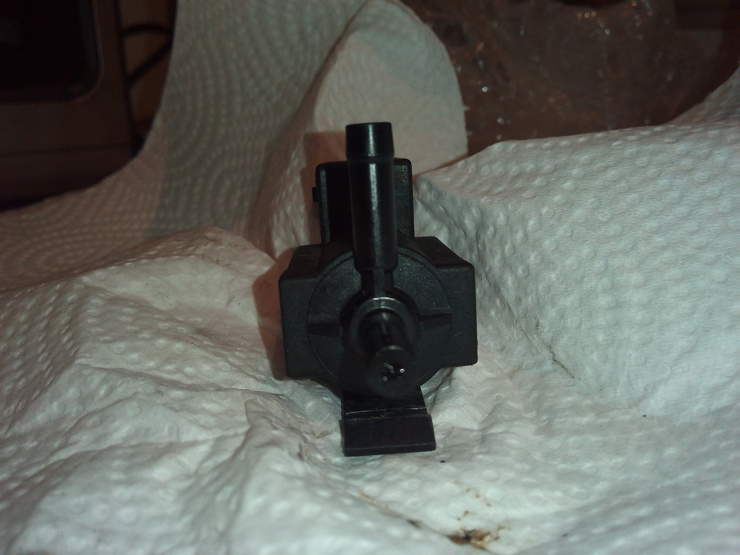

Hab am Wochenende das Regelventil getauscht, eine Öffnung war tatsächlich total zu..also fix getauscht..aber auf der AB kam der Fehler aber wieder.
Aber ein Fehler ist schon einmal weg, man kann jetzt auch wieder Halbgas, Dreiviertel gas geben ohne das der Lader gleich vollen Ladedruck anlegt.
Es gibt ja noch ein Regelventil neben der Ansaugbrücke, sollte ich dieses wg. Verdreckung auch tauschen, oder ist dieses als Fehlerquelle auszuschließen ?

Ladeluftregelventil (Bypass) wurde gereinigt. Allerdings "Stromkreis" deutet auf elektrisches Problem?
Erst kontrollieren ob alle Schläuche des Ladedruckventils ganz sind und richtig angeschlossen......
Wenn dem so ist, Schlauch vom Turbo abziehen und den Ladeluftdruck absolut messen.........
Ist auch das ok, Austausch Magnetventil Ladeluft...........
Alles, bis auf "Ladeluftdruck absolut messen und Austausch Magnetventil Ladeluft", wurde gemacht (sieh Bild).
Austausch Magnetventil Ladeluft - gibt es Teilenummer? möglich in einer Tiefgarage alleine zu erledigen?
Danke!
PS: in einigen Foren, gelesen, dass Motor-Aus-Ein hilft, aber was kann die Ursache sein... Auch von ECU Update war die Rede...
Teilenummer 12787706, Austausch ist machbar..........
