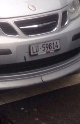

Meine Aerolippe hat vorne mittig einen durchgehenden Riss, ist dies reperabel? Der alte SaabHändler in der Schweiz will 368 CHF = 368 Euro für eine neue Aerolippe. Er müsse diese in Schweden ordern.
Danke für einen Tipp.
Alex
Du müsstest mal ein Bild hochladen. Im Prinzip macht ein guter Lackierer aus Schrott wieder neues.
Voila, das bei der Nummer ist Dreck. Genau unten in der Mitte, der Riss zieht sich bis ganz nach oben.
Das solle für einen guten Fachmann machbar sein……
... das stimmt!
Aber als erstes würde ich das Ende des Risses mit einem 3 mm-Bohrer aufbohren, damit ein weiteres Einreißen verhindert wird.
Gruß Carsten
Ich denke auch, dass er das wieder hin bekommt. Grüße Tobias
