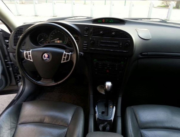

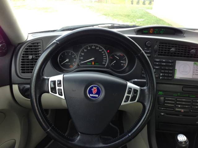

Der Vector hat die Auspuffanlage des 2007 Modells und den Aero Frontspoiler.
Und was die Lenkräder betrifft - siehe Bilder.
